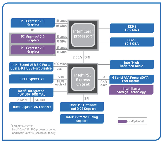

Mainboard MSI MS-7616 mit P55 Chipsatz.
Die Geschwindigkeit der SSD wird durch SATA Revision 2.x auf maximal 300 MB/s begrenzt:

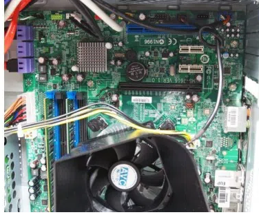

Gerne kannst du das Gehäuse öffnen und das Mainboard fotographieren. Mit sehr großer Sicherheit kannst du dort per SATA eine MX500-SSD anschließen. Sie ist groß und günstig genug, um die alte HDD ggf. komplett raus zu schmeißen.
€dit:
Hier ist es:
Lila/Flieder sind die SATA-Anschlüsse.
https://www.pcwelt.de/produkte/Aldi...ferumfang-Schnaeppchen-oder-Gurke-464010.html
"Die Hauptplatine des Medion Akoya E4360 D hat zwar keinen IDE-Anschluss, dafür aber noch zwei freie SATA-Schnittstellen. Im Festplattenkäfig ist noch Platz für eine weitere 3,5-Zoll-Festplatte. "
