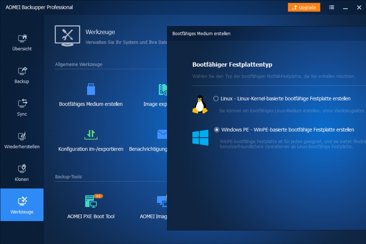

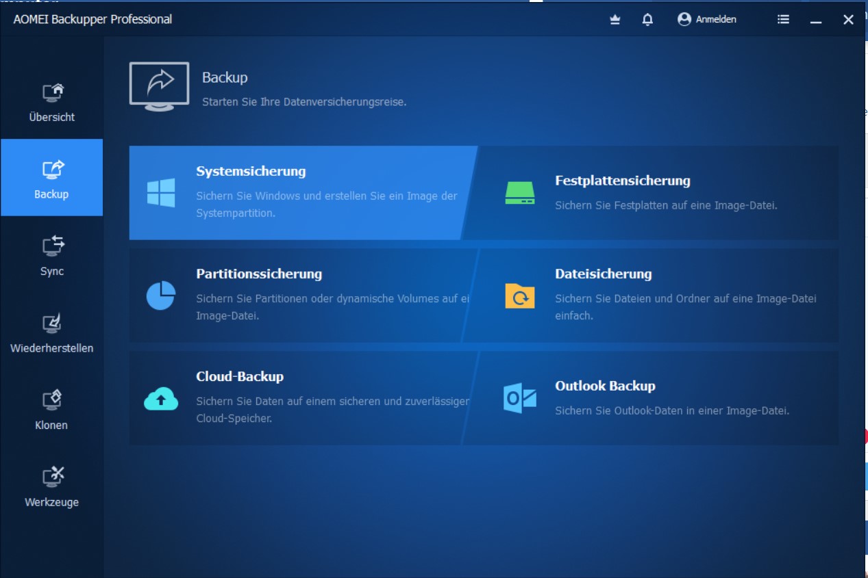

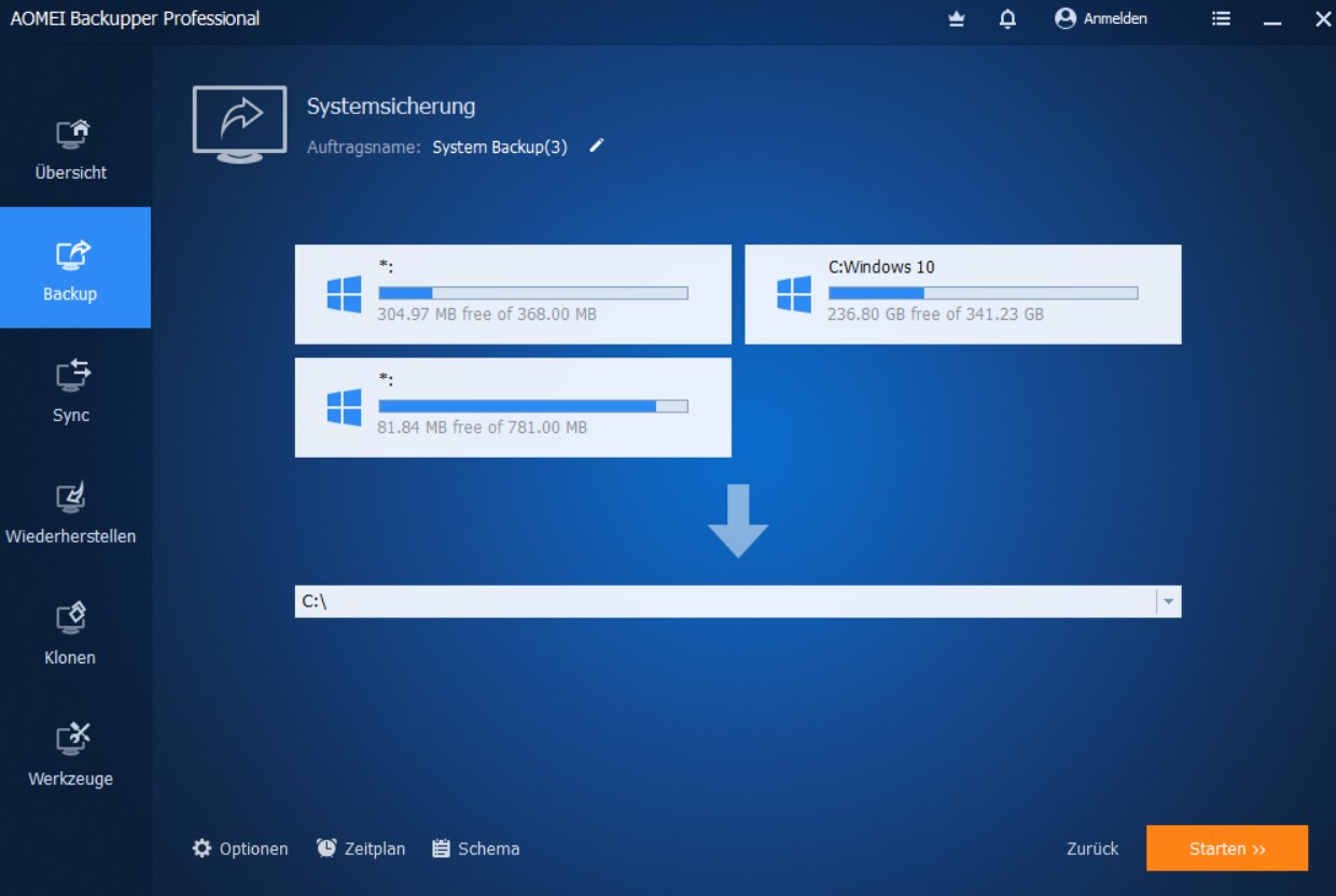

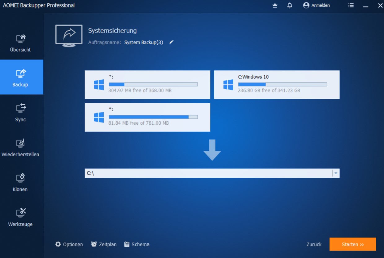

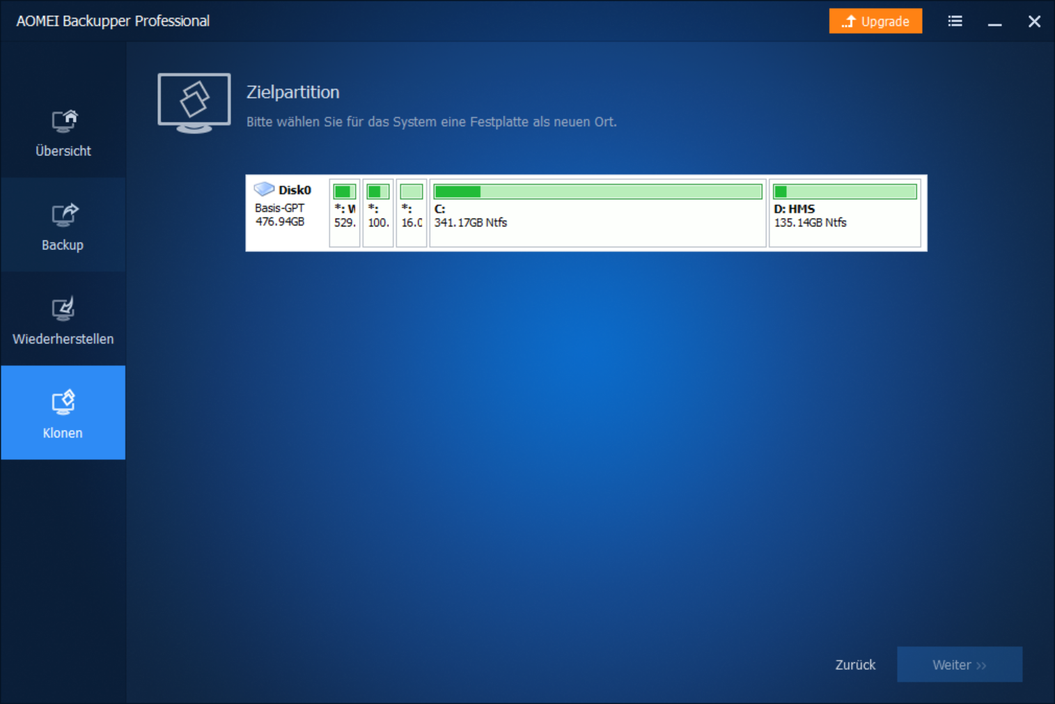

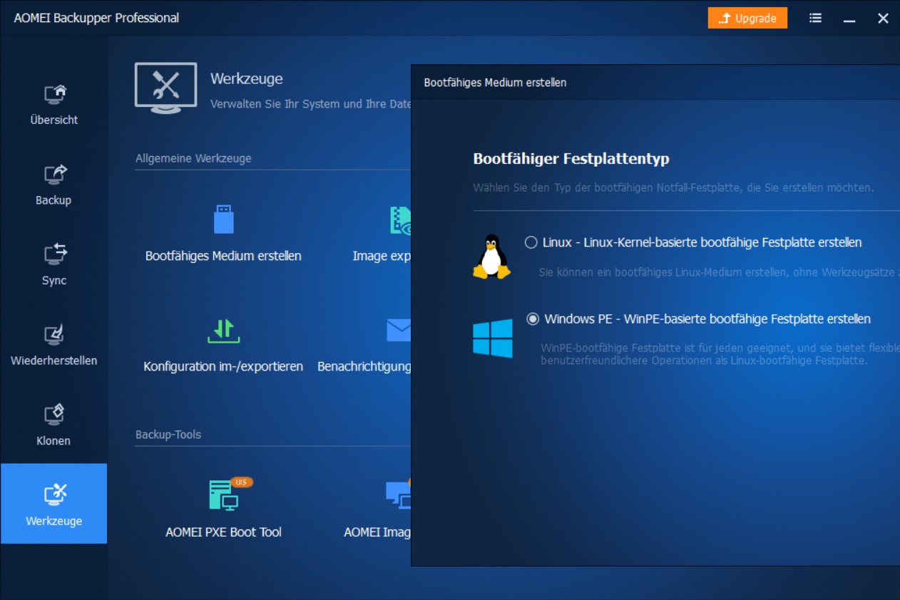

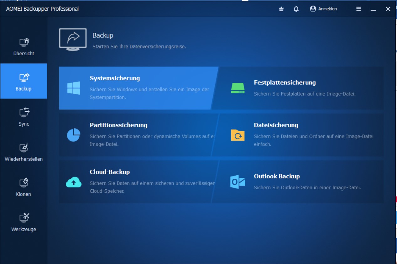

Ich nutze hier und da mal AOMEI Pro für ein komplett Backup und kann die Schritte, die da erforderlich sind auch nicht auswendig. Sichern auf externer Platte, löschen und wiederherstellen mit von USB-Stick booten
https://www.deskmodder.de/blog/2024...rofessional-kostenlos-fuer-euch-bis-mai-2025/
AOMEI hat aber zig Seiten Hilfe und Anleitungen mit Bildern.

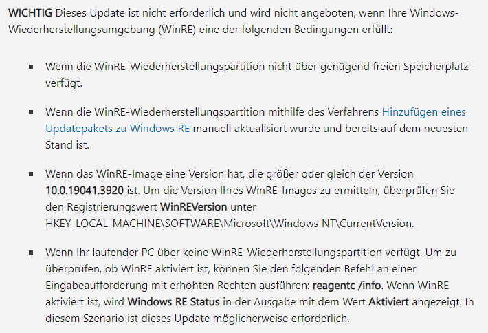

Aktuell hat Microsoft sogar monatliche Updates für die WinRE......das Gute: Es gibt keine Probleme bei zu kleinen Partitionen, weil die WinRE fürs Update vorübergehend ausgelagert wird.
Das Blöde: Es ist kein automatisches Update, das per Windows-Update kommt oder offline als .msu-Paket installiert werden kann. Der Anwender hat also wieder mehr Arbeit damit.
So geht es (gültig für Windows 10 und 11 sowie deren Ableger): https://learn.microsoft.com/de-de/w...w=windows-11#apply-the-update-to-a-running-pc
Das Update findet man im Microsoft-Update-Catalog als „Safe OS Dynamic Update“, hier für Juni 2025: https://www.catalog.update.microsoft.com/Search.aspx?q=2025-06 Safe OS Dynamic Update
