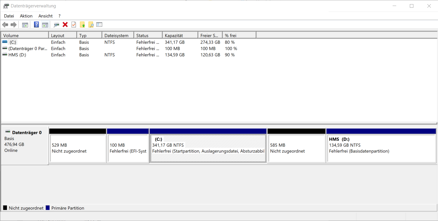

Ich bin der Anleitung Schritt für Schritt gefolgt. Nach der Verkleinerung der System Partition um 250 MB zeigt die Datenträgerverwaltung (in dieser Reihenfolge):
Wiederherstellungspartition 529 MB
EFI Systempartition 99 MB
System (C:) 464,89 GB
Nicht zugeordnet 250 MB
Wie bekomme ich die alte Wiederherstellungspartition und die nicht zugeordneten 250 MB zu einer Partition?
Wenn ich bei Schritt 8 bin (reagentc /enable) bekomme ich die Fehlermeldung:
REAGENTC.EXE: Das Windows RE-Image wurde nicht gefunden.
Ich hoffe, hier kann mir jemand helfen.

Er hat eine ganz alte Installation mit Win Re am Anfang.
Da kann man die 250 MB von hinten gar nicht nach vorne bekommen.
Selbst mit dem Partitions Wizard müsste man da erst C: vorne verkleinern ca. 1GB
Dann noch die efi Bootpartition vergrößern und vorne wieder verkleinern usw.
Wer weiß, ob Windows dann überhaupt noch startet.
Ich bin froh, dass meine Fummelei nach dem Klonen überhaupt geklappt hat und Windows noch startet.
Damals hatte ich gar keine WinRE mehr. Die kam später nach einem Funktionsupdate von alleine wieder.

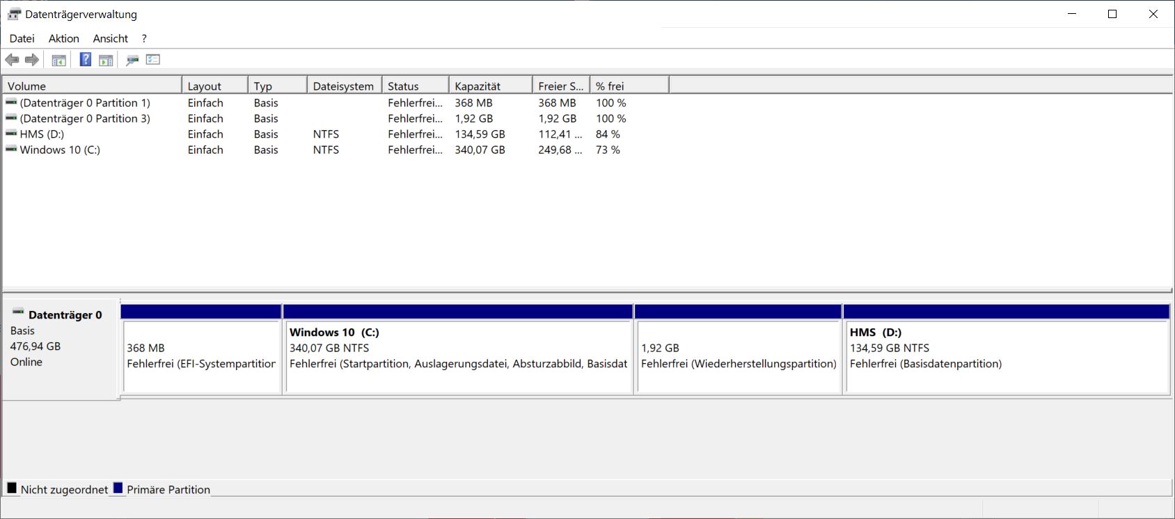

768 MB hinter C: und die habe ich dann vergrößert auf 1,92GB
