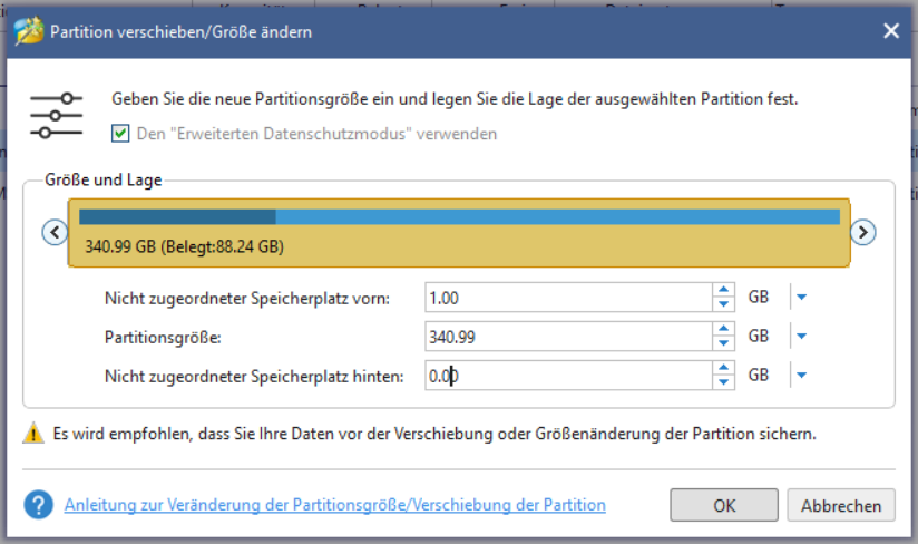

Ich habe mich mit dem MiniTool Partition Wizard mal beschäftigt und werde es einsetzen.
1. Backup machen.
2. Systempartition ans Ende verschieben.
3. Die EFI-Systempartition nach rechts verschieben.
4. Die Wiederherstellungspartition vergrößern.
Diskpart zeigt mir zwischen der EFI-Systempartition und der Systempartition eine kleine Partition mit 16 MB an, die reserviert ist. Die Datenträgerverwaltung zeigt diese 16 MB nicht an? Was soll das? Kann das weg?

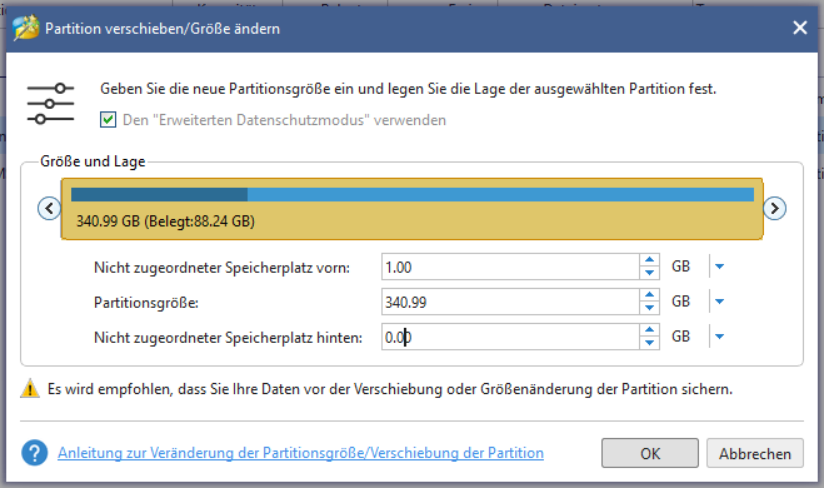

Ich habe jetzt mal MiniTool Partition Wizard Pro installiert und konnte damit die Systempartition nach hinten verschieben. Vorher musste ich Bitlocker deaktivieren. Allerdings kann ich die 16 MB EFI-Partition nicht mit dem MiniTool Partition Wizard verschieben. Welche Software kann das?

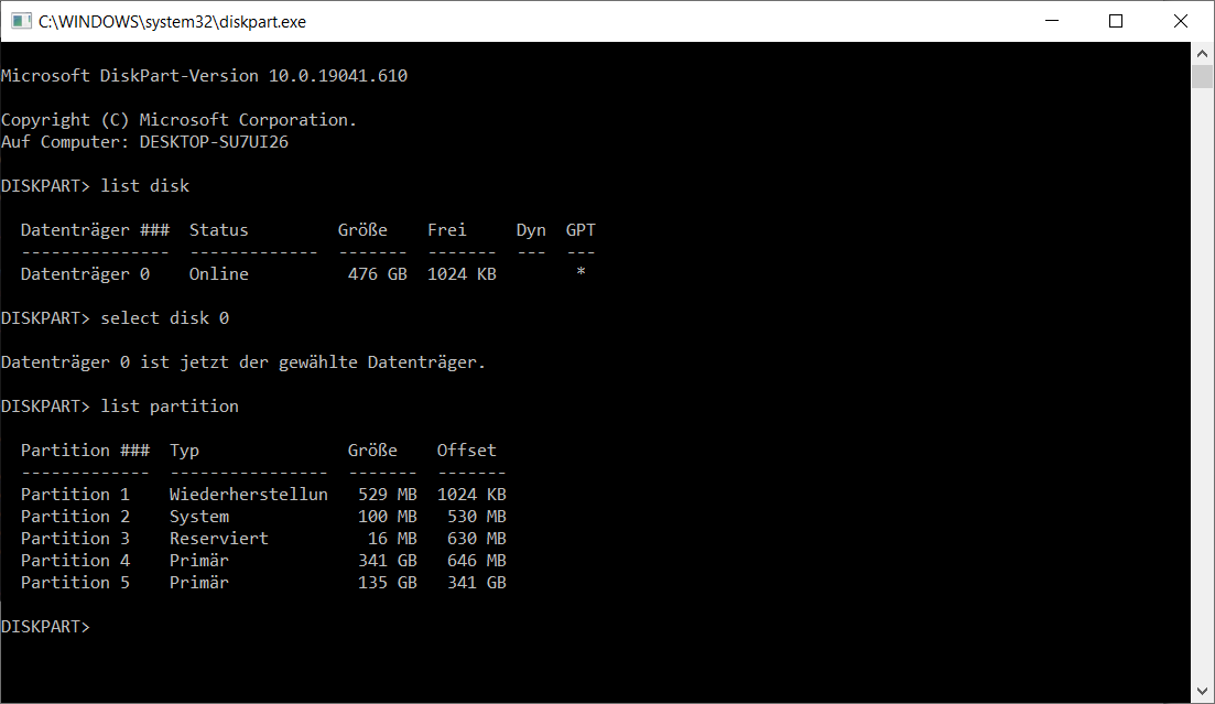

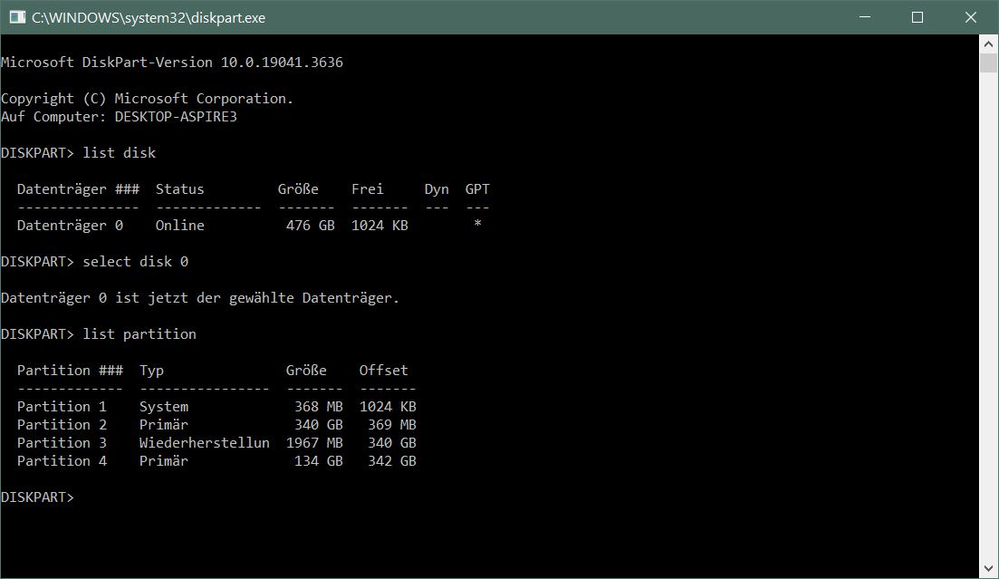

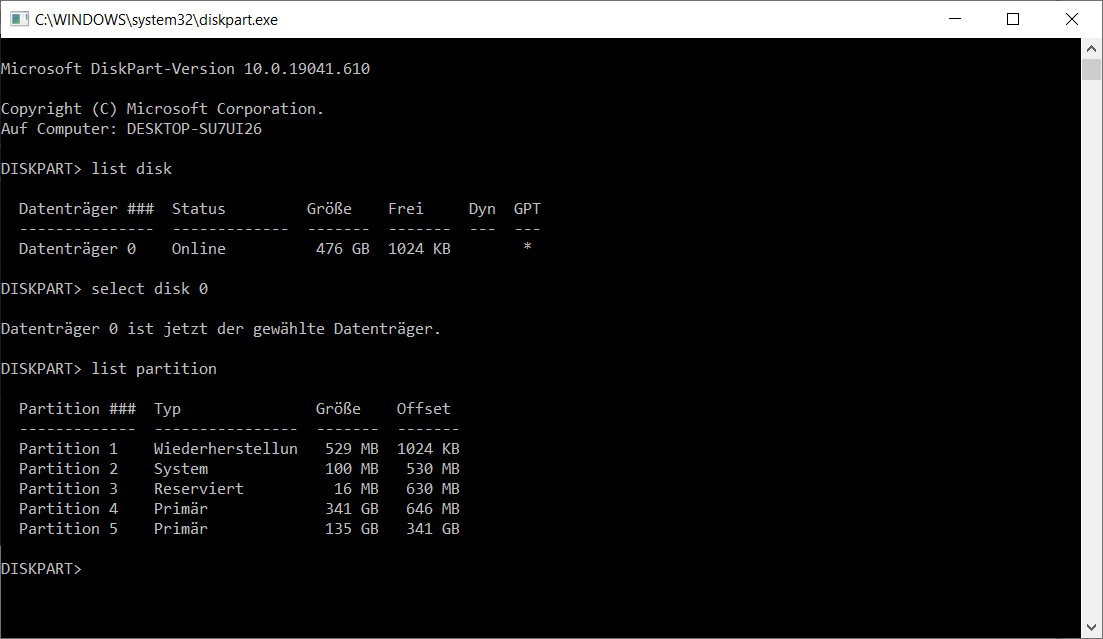

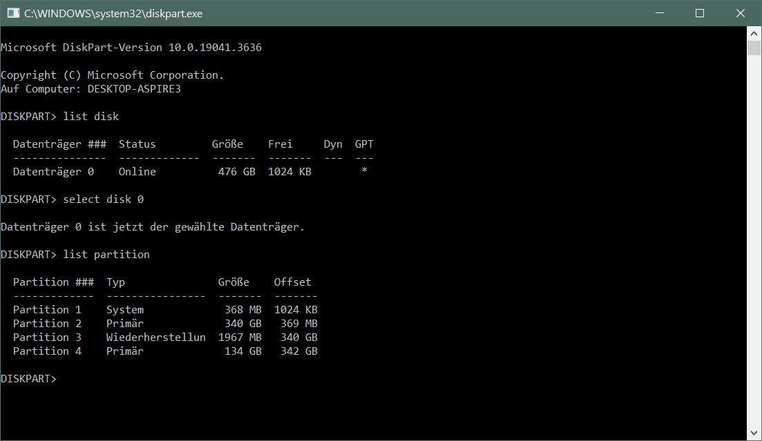

Am Anfang hatte ich auch eine 16 MB MSR Partition.
Nach dem Klonen der SSD und löschen der Wiederherstellungspartition am Anfang, Vergrößern der efi Partition usw. hatte ich keine MSR mehr.
Allerdings hatte ich mittlerweile eine 2. WinRe hinter C: Windows, die ich jetzt nur noch vergrößern brauchte.
