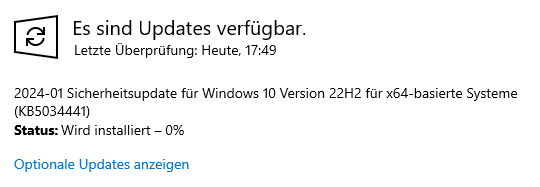

Vor laaanger Zeit hatte ich die Wiederherstellungspartition gelöscht.
Update KB5034441 gestern lief in den bekannten Fehler 0x80070643.
Heute inplace upgrade gemacht mit Dateien und Programmen behalten.
Wiederherstellungspartition ist nun zwar wieder da mit 591MB.
Und WinRe Status ist Enabled.
Update KB5034441 läuft jetzt aber in einen täglich-grüßt-das-Murmeltier Fehler.
Update wird angezeigt:
Nach paar Sekunden verschwindet die Meldung ohne daß es % hochgezählt hat und ohne Fehlermeldung..
Bei erneuter Update Suche geht es von vorne los.
Für mich ist das Thema jetzt gegessen, werde nichts manuell rumbasteln nach div. Anleitungen.
Das soll MS erledigen.
Habe keinen Bitlocker aktiv, brauche das update nicht.

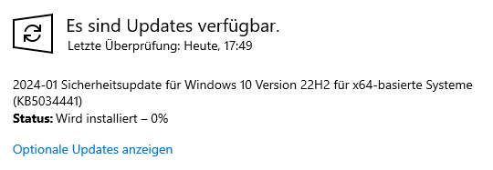

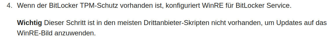

Lora
- Jan. 2022
- 626
rongador schrieb:Weiß denn jemand, ob das manuelle Vergrößern der WinRE Partition Auswirkungen....
Fabian_otto schrieb:wüsste ich auch gerne.
Also MS schreibt hier: https://support.microsoft.com/en-us...24-20666-0190331b-1ca3-42d8-8a55-7fc406910c10
Deshalb vielleicht einfach das Skript nutzen, dass auf der Seite ist, glaube den Artikel liest kaum jemand 🤔
