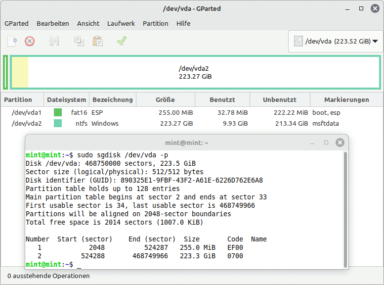

Bzgl. der Wiederherstellungspartition habe ich noch etwas getestet:
Wenn man das Laufwerk vor der Windows-Installation (egal ob 10 oder 11) so partitioniert, dass es für weitere Partitionen keinen Platz mehr hat, wird das Recovery auf C: erstellt, so dass es gar nicht erst zu so einem Engpass kommen kann.
Hier für GPT/UEFI:
(bei MPR/BIOS braucht man nur eine ntfs-Partition (mit 4k-Cluster, da es sonst nicht bootet) übers ganze Laufwerk erstellen)
Code:
sudo -i
# "/dev/vda" je nach System anpassen:
lw=/dev/vda
# Laufwerk löschen:
dd if=/dev/zero of=$lw oflag=direct bs=4M count=1 && blkdiscard -v $lw
# Laufwerk partitionieren:
sgdisk $lw -n0:1M:+255M -t1:0xEF00 -n0:0:0 -t5:0x0700 -p
# Partitionen formatieren:
mkdosfs $lw"1" -n  ESP -F16 -s32
mkntfs  $lw"2" -QL Windows  -c16384
(16k-Cluster, weil für SSD und ntfs bestmöglich - durch die ESP bootet Windows davon)

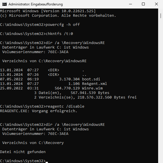

Nach der Windows-Installation ist die Partitionierung unverändert:
Und nach der Installation bekommt so man das Recovery ganz weg:
(man kann noch vom ISO recovern - was sowieso zuverlässiger ist, da Microsoft ja gezeigt hat, dass sie auch das installierte Recovery durch Updates zerschießen können)
Wie mein Vater gerne sagte: Was man nicht hat, geht nicht kaputt. :)
Ich nutze dafür das deutsche LinuxMint Debian Edition 6 und Ventoy (auch für Windows-Testinstallationen).

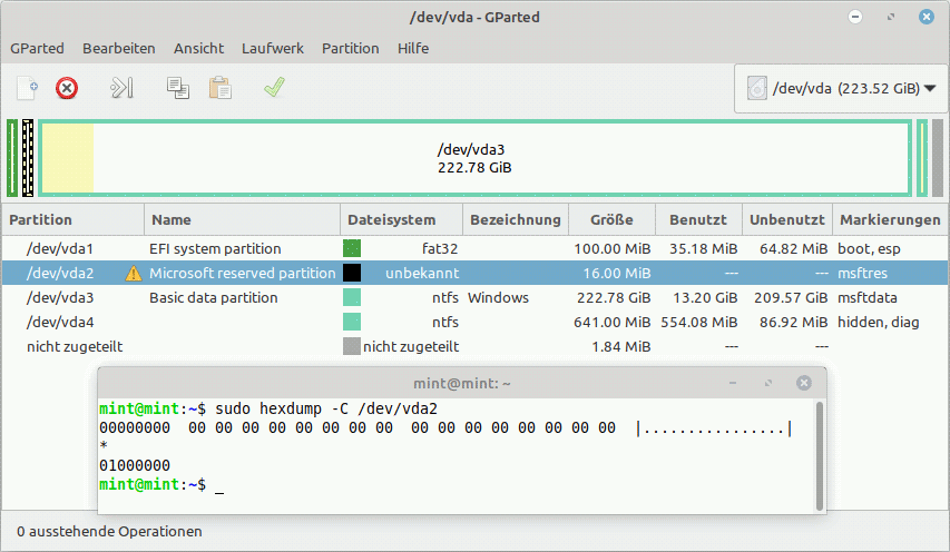

Wofür ist eigentlich diese leere 16 MiB Partition:
(vor dem Shot hatte ich Windows etwas genutzt und u. a. zweimal rebootet)
Bei der manuellen Partitionierung oben wurde sie nicht erstellt, war also nicht erforderlich, aber wenn ich sie nachträglich lösche, ist Windows traurig:
Reaktionen: Teckler
Statt stundenlang mit Linux an Partitiontabellen herumbasteln, kann man auch einfach die offizielle Dokumentation dazu aufschlagen.
https://learn.microsoft.com/en-us/w...t-based-hard-drive-partitions?view=windows-11
Eine MSR Partition ist wie schon die WinRE Partition oder überhaupt die Windows Recovery Umgebung in vielen Fällen nicht erforderlich. Sie wird dann allerdings vorausgesetzt, wenn man ein Software Raid erstellen möchte.
https://en.wikipedia.org/wiki/Microsoft_Reserved_Partition
In deinem Fall hast du scheinbar zwar geschafft unter Linux die Partitionstabelle zu zerhacken, aber nicht dem Windows Bootlader zu sagen, wo er nach der Windows Installation nun suchen soll.

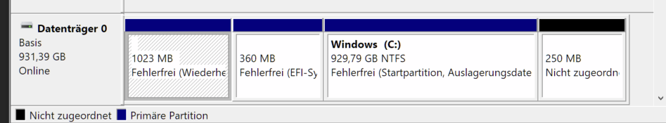

ich bin von dem Problem auch betroffen. Habe alles wie hier beschrieben, durchlaufen: https://support.microsoft.com/de-de...-updates-400faa27-9343-461c-ada9-24c8229763bf
Leider konnte ich dann am Ende die RE-Partition nicht aktivieren. Es kommt immer wieder der Fehler, dass die RE-Partition nicht existiert.
Jetzt habe ich 250 MB, die nicht zugeordnet sind und von der Windows-Partition abgezogen sind, eine angebliche fehlerfreie RE-Partition, die ich aber nicht aktivieren kann.
Kann mir jemand weiterhelfen?

Wieso ungeduldig? Wie ist es möglich, die RE-Partition wieder zu aktivieren. Der Befehl reagentc /enable führt zum Hinweis, dass keine RE-Partition gefunden wurde.
@Lavater Naja, es ist ja offenbar ein fehlerhaftes Update, was Microsoft beheben wird. Wieso nicht einfach auf den Fix gewartet?
Achso. Ich dachte, das sei nicht anders zu beheben, als die RE-Partition zu vergrößern.
Wenn ich das gewusst hätte ... Wie kann ich das Problem oben dann rückgängig machen? Meine RE-Partition funktioniert ja nicht mehr - und kann ich die 250 MB wieder der Boot-Partition zuschlagen? Geht das einfach über die Datenträgerverwaltung, indem ich auf Volumen erweitern gehe bei der Parition c: und 250 MB eingebe?
@Lavater Stand die Beiträge hier immer wieder drin, dass man einfach warten sollte. Hast Du ein vollständiges Systemimage Backup gemacht? Das stellt vorherige Partitionen wieder her.
Habe hier erst reingeschaut, als der Fehler auftrat. Habe kein vollständiges Image Backup. Gibt es einen einfachen Weg, die 250 MB wieder an die Boot-Partition zu heften? Verstehe auch nicht, wieso der von MS beschriebene Weg nicht geklappt hat. Habe jeden Befehl korrekt ausgeführt.
Na Partition vergrößern. Rechtsklick auf C. Wäre vorher auch umgekehrt möglich gewesen.
Reaktionen: Lavater und xexex
