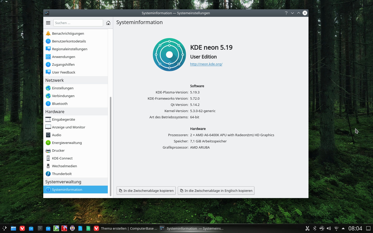

Hallo
Ich nutze KDE Neon was auf Ubuntu aufbaut.
Ich nutze den MultiWriter um eine ISO für ein LinuxSystem Bootbar zu machen , dieses ist aber
schrecklich langsam bis 20 min Etcher ist auch nicht viel schneller.
Frage kennt Ihr noch ein Besseres ?
ich hab das System durchsucht aber nichts gefunden, aber es gibt ja hier sehr viele Experten die da helfen könnten
Danke im Vorraus
Bolli 2
