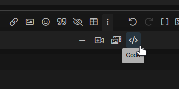

Für die Zukunft: Du kannst oben die Code Funktion nutzen um solche Dinge deutlich übersichtlicher darzustellen. Das haben mittlerweile sehr viele Foren.
Hallo ich bin inline-code
Code:
Hallo ich bin mehrere
Code
Zeilen.
