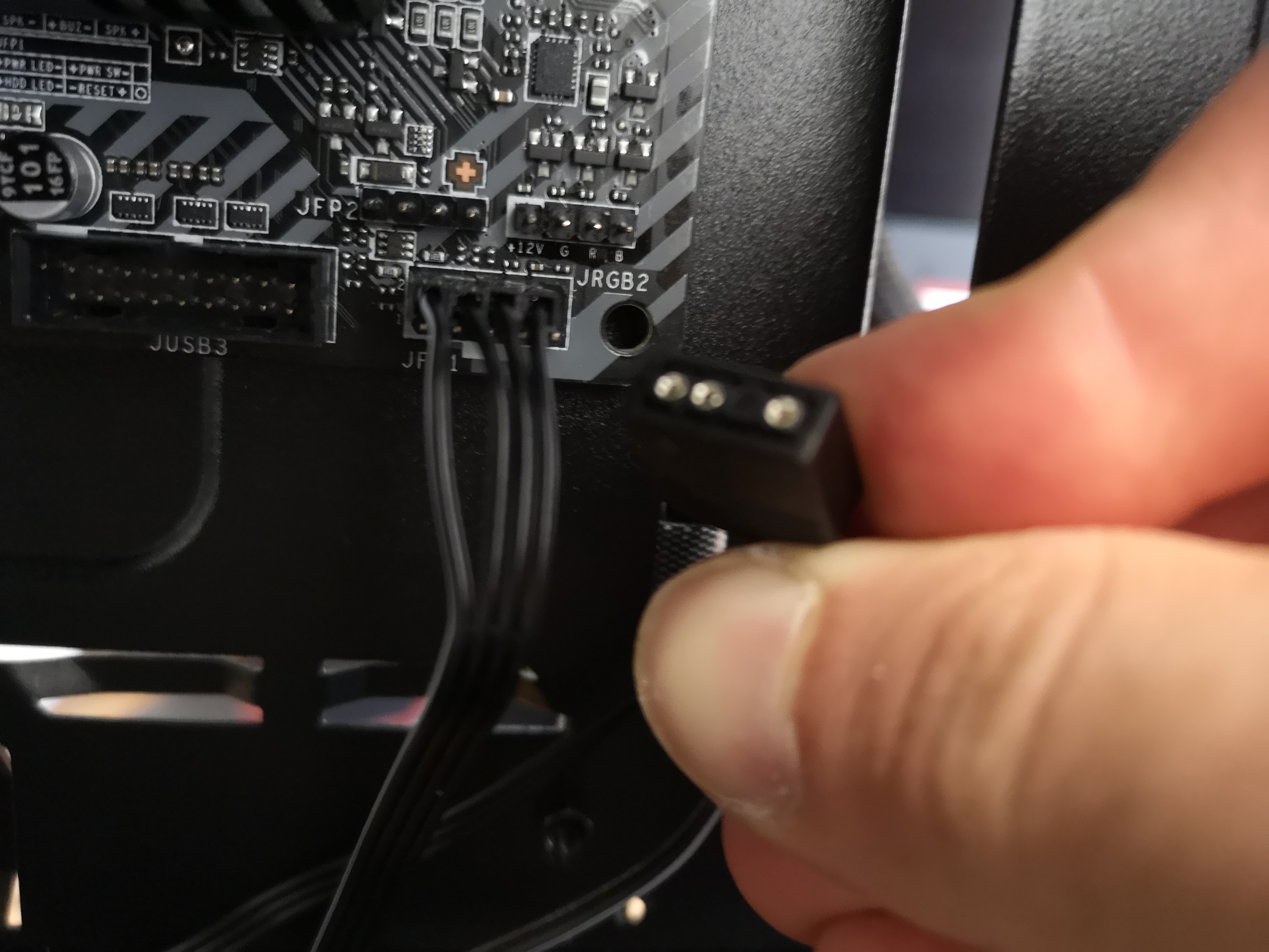

Hallo, ich hab hier einen 3 pin rgb Stecker von bequiet 500dx aber mein Mainboard besitzt nur zwei 4 pin rgb Steckplätze. Kann ich diese einfach da rein stecken und da steht 12v.... ?
Msi b450 mortar max

Nein.
4 Pin RGB hat 12V, 3 Pin RGB (ARGB) hat 5V.
Falsches Board für das Gehäuse.
Das 500DX hat doch sicher einen Taster zum Ändern der Beleuchtung!

Kommt da vielleicht aus dem 4 pin Anschluss 5 volt weil der Stecker nur 3 pin hat? Oder mache ich dann da was kaputt? Ansonsten hat das Gehäuse einen Sata Anschluss da kann ich glaube ich manuell die rgb Beleuchtung steuern am Front Gehäuse Taste... Gibt es eine Möglichkeit diesen 5v Anschluss am Mainboard anzuschließen für die mystic sync Programm Steuerung zb ein Adapter??
Nein, aus dem 4 Pin Anschluss kommen nicht plötzlich nur 5V raus, wenn es ein 12V Anschluss ist.
Und ja, danach kannst du deinen RGB Kram wegwerfen. Abgesehen davon, dass der 3 Pin Stecker nicht passen sollte, weil das eine Loch verschlossen ist.
Reaktionen: taner02

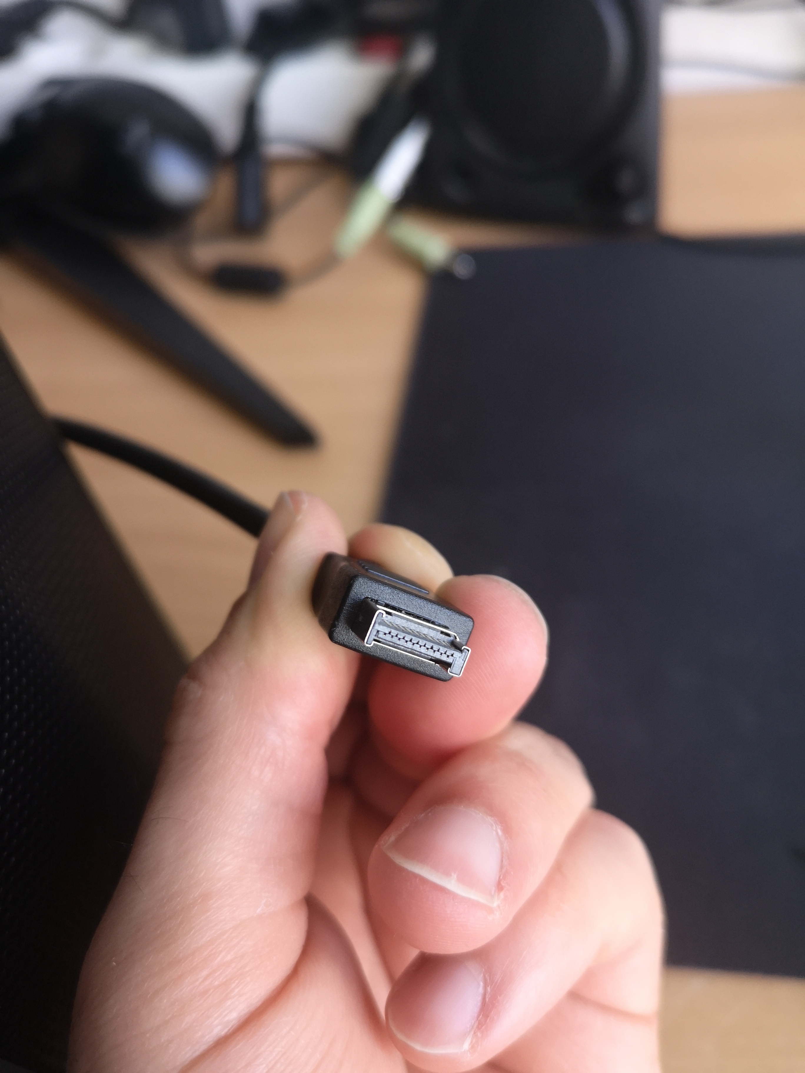

Noch eine letzte Frage was ist das für ein Anschluss? Und diesen Anschluss besitz mein Mainboard auch nicht. Ich baue gerade zum ersten Mal das Mainboard in ein neues Gehäuse.
@TE
Siehe über mir.
Das funktioniert nicht. Auf 5V auf einmal 12V zu geben kommt nicht gut. Da geht meist was defekt.
Pech gehabt, leider. RGB ist halt nicht RGB. Gibt die zwei Versionen und die sind nicht kompatibel.
Du könntest einen externen ARGB Controller kaufen und installieren.
Wo kommt das Kabel her?
Gehäuse oder Mainboad?
Das Kabel sieht mir nach USB C aus.
Reaktionen: Cardhu
@TE
Kommt das Kabel vom Gehäuse? Dann könnte es der USB C von vorne oben am Gehäuse sein.
Wenn dein MSI das unterstützt, gibt es einen Gegenpol am Mainboard.
Ansonsten eine passende externe PCIe Karte für den Anschluss kaufen und das Kabel daran anschließen.
Das hier zum Beispiel oder ähnlich halt. <-- Leider nicht das richtige Kärtchen.
Oder gegen ein Mainboard tauschen, welches mit USB 3.2 Gen2 Header ausgestattet ist, zum Beispiel MSI MEG X570 GODLIKE .

Was für einen Adapter braucht man um den 3pin 5v Anschluss ans Mainboard anzuschließen ohne den pci express zu benutzen? Weil habe keinen Platz da am pci slot weil die Grafikkarte es blockiert.
was ist hiermit?
https://www.amazon.de/Tuankay-Split...b&qid=1589470886&sprefix=argb+,aps,158&sr=8-9
funktioniert das?
@Cardhu
Stimmt, hat Geizhalz mir bei der Auswahl etwas falsches angezeigt. Danke für den Hinweis!
Cardhu schrieb:
Dieser Adapter hat doch auch nur 5V...
Die 2 Systeme sind nicht kompatibel.
@motorazrv3 Du hast glaub ne falsche Karte verlinkt ;) Die hat nur 3.0/3.1 drauf. Es müsste aber 3.2 bzw für USB-C sein.
Oh man... Also heißt das jetzt im klartext ich kann dieses Gehäuse nicht mit mystic light steuern... Hab auch noch einer der teuersten Mainboards geholt aber da ist nicht mal ein blöder 5v Anschluss vorhanden 🙄...
@taner02
Der Deep Cool Konverter auf Amazon wäre eine Überlegung wert. Laut Rezensionen funktionieren dann nicht alle Effekte aber ein Teil. Preis geht meiner Meinung nach auch.
DEEP COOL RGB-Konverter, 5 V, ADD-RGB auf 12 V RGB-Transfer-Hub, kompatibel mit 3-poligen Schnittstellen, RGB-Produkte von Mainstream M/B Marken ASUS, Gigabyte und MSI https://www.amazon.de/dp/B07QPYSC82/ref=cm_sw_r_cp_api_i_.2GVEbMSW1SXC
Oder halt das Mainboard wechseln ASRock B450 Pro4 hat beide RGB Anschlüsse.
Reaktionen: taner02
