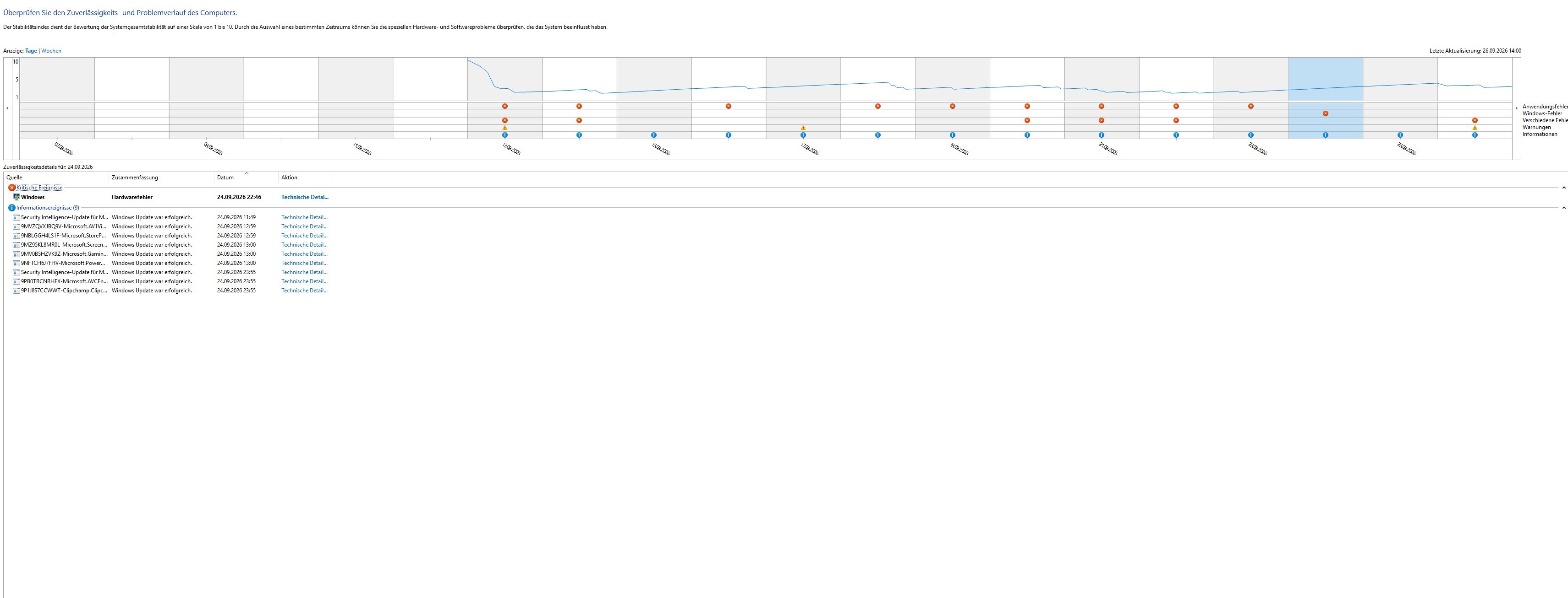

Schau dir die SMART der Sata SSD an speziell C7 und natürlich auch den Zuverlässigkeitsverlauf.

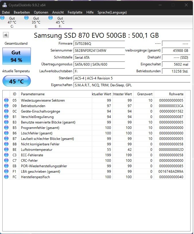

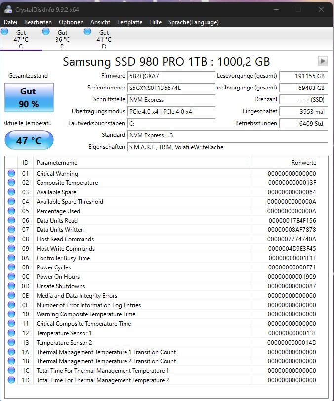

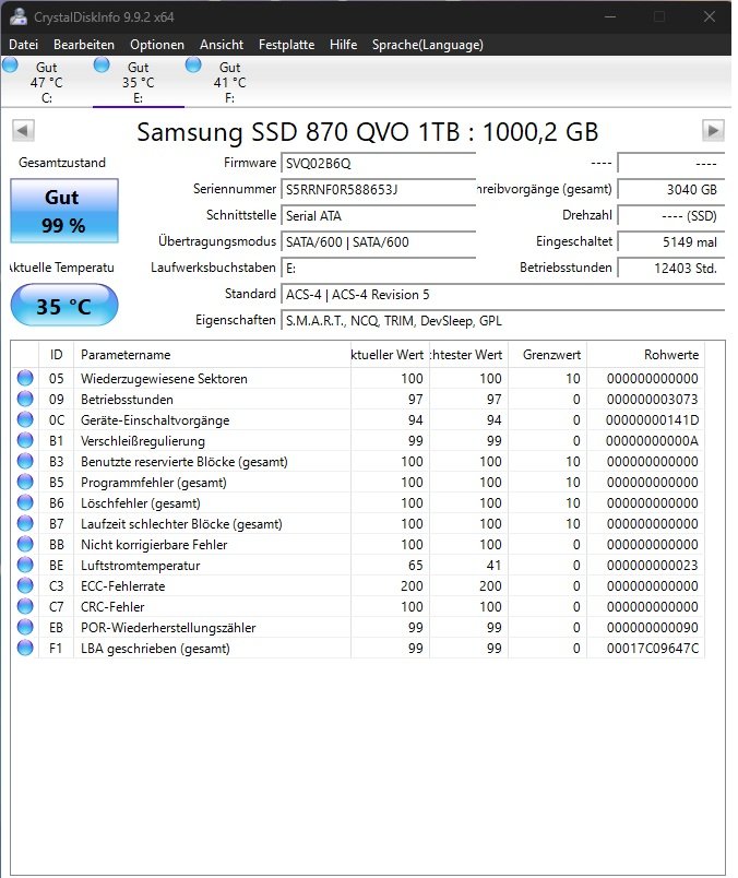

zeige doch bitte mal Screenshots aller SSD mit Crystal Diskinfo
Reaktionen: Lightshow

Alles Test die ich mit Samsung Magician und CrystalDiskInfo machen kann laufen ohne Probleme.

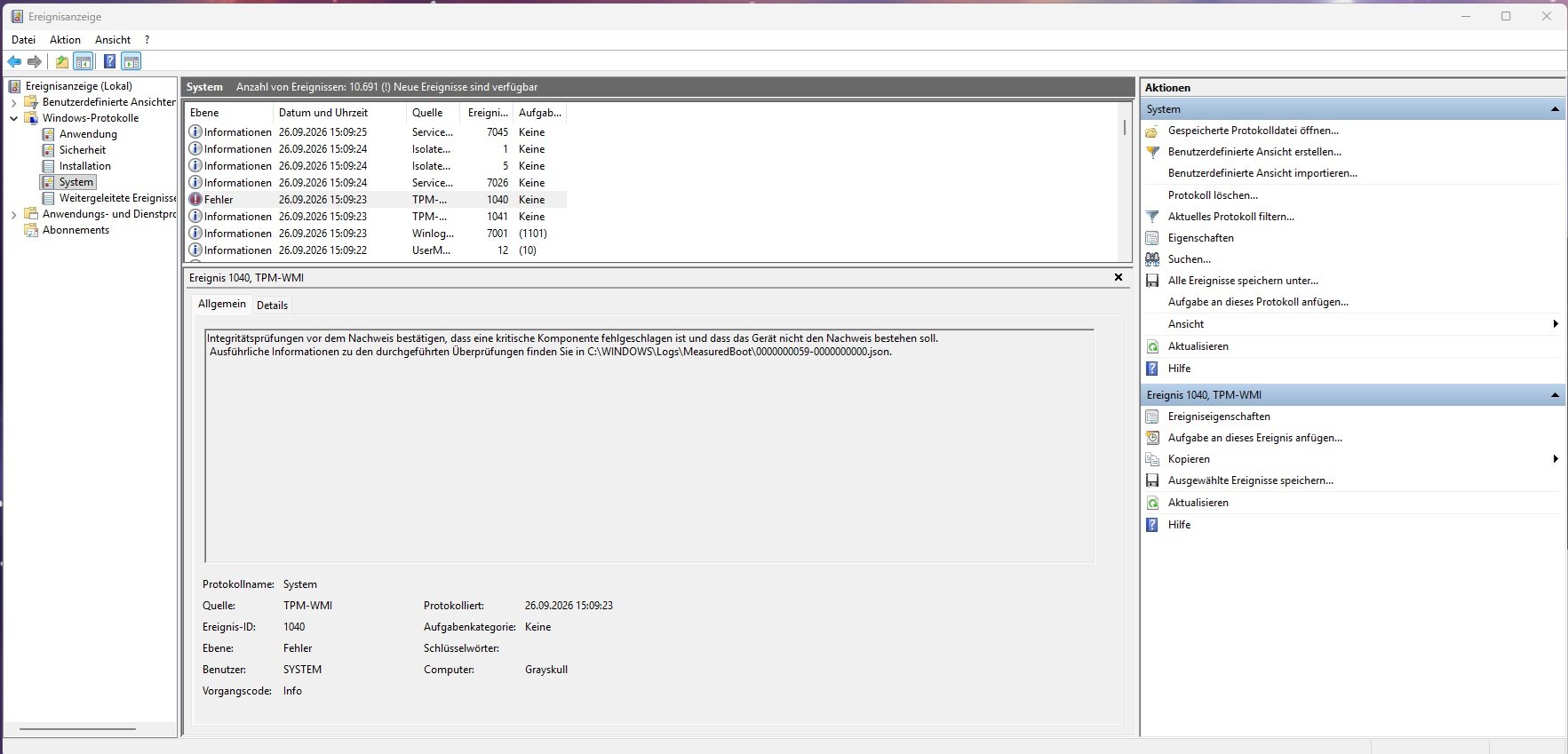

Die KI Meint das ich einen Hardware Defekt habe rund um das TPM Modul. Daher die lange Verzögerung beim Start.
Sie erklärt das so, Die G502 ist komplizierter was die Spannung angeht, Die M210 ist eine einfache Maus daher funktioniert die im Bios.

1. USB Maus kann auch Kabelbruch haben ... eine Funkmaus halt nicht.
2. die 870 Evo zeigt ECC Fehler an ... schauen ob diese Steigen.
TPM Modul = Bullshit..

Schau in den Zuverlässigkeitsverlauf.

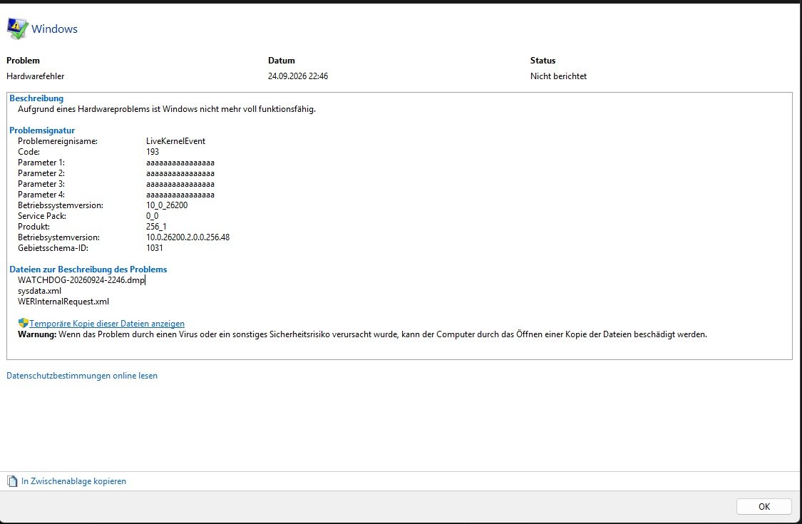

Was steht bei den Hardwarefehlern im Detail?

Habe Cinebench 24 runtergeladen und der hat Extreme Schwankungen beim Entpacken.

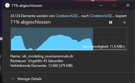

Update, die Maus Funktioniert jetzt wieder direkt bei Start im Win und Bios. Aber Kopiervorgänge dauern Extreme lange und sind sehr sehr sprunghaft egal von welcher Platte.
