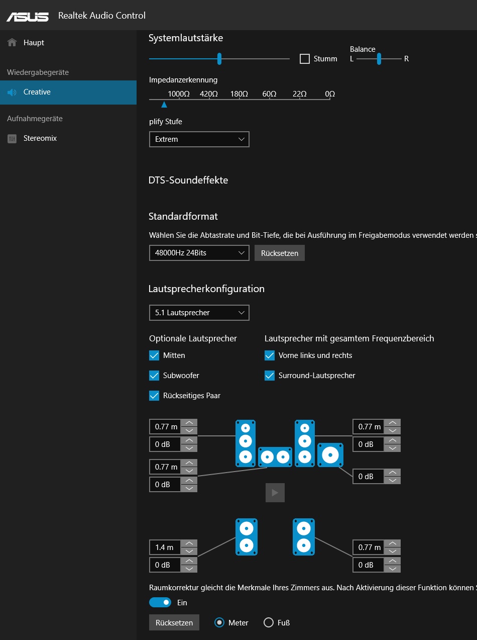

Mit meinem neuem Mainboard ASUS TUF Gaming B650-Plus bekomme ich
keinen 5.1 Sound über z.B. YouTube oder VLC-Player.
Auf dem Board ist der Realtek ALC1200 Soundchip verbaut und hat diese Anschlüsse.
Dass ich alles richtig angeschlossen habe beweist mir der Test mit diesen Konsolen hier.
Dort kommt nämlich der Sound aus allen sechs Lautsprechern.
In allen anderen Anwendungen bleibt es bei den beiden Lautsprechern rechts und links.

Youtube hat kein 5.1 , wenn alle Boxen spielen bei einem 5.1 ist es ein Upmix was die Soundkarte, Soundchip,Software macht. Wie sieht es denn aus wenn Du wie im ersten Bild dargestellt ist auf testen drückst, bekommen alle Boxen die Test töne ? dann ist ja alles ok. Um bei Youtube oder einer anderen Stereoquelle brauchst einen Upmixer und da weiß ich nicht ob eine Onboard Lösung das hat

Baerchen60 schrieb:
... Wie sieht es denn aus wenn Du wie im ersten Bild dargestellt ist auf testen drückst, bekommen alle Boxen die Test töne ? dann ist ja alles ok. Um bei Youtube oder einer anderen Stereoquelle brauchst einen Upmixer und da weiß ich nicht ob eine Onboard Lösung das hat
ja, der Ton kommt aus allen Boxen

Guten Morgen zusammen,
ich habe gestern noch ca. eine Stunde lang die Sachen von hier versucht,
es hat aber leider nicht funktioniert.
  • 3D SoundBack Beta 0.1
  • neuester Realtek-Treiber (alten vorher deinstalliert und neu gestartet)
  • DTS wieder drauf gemacht
  • in der Systemsteuerung mal auf Stereo, dann wieder auf 5.1 gestellt
  • Apps erlaubt die Lautsprecher zu benutzen
Es bleibt dabei. In den Einstellungen mit dem Testen der Lautsprecher
werden alle sechs angesprochen, beim Musik hören (YouTube und VLC)
gehen nur die beiden rechts und links, ach ja und der Subwoofer.
Sei es drum, werde ich dann wohl wieder meine Soundblaster einbauen.
Blöd nur, dass der Entschluss dieses Board zu kaufen, auch mit dem Soundchip
und den Anschlüssen getroffen wurde.
Danke allen
lg
