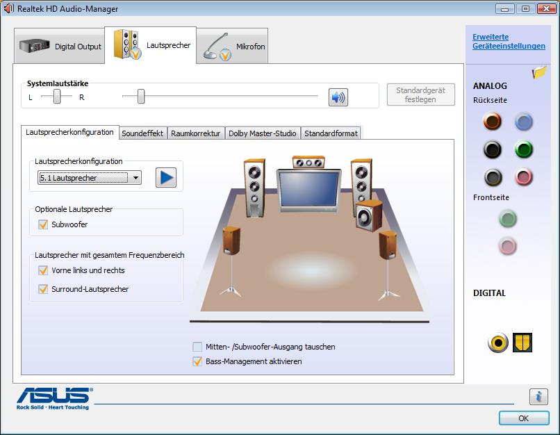

Richtig, bei Realtek sollte es Bass-Management heißen. Diese Option habe ich aber stets gehabt. Sie muss definitiv aktiviert werden.
Es geht ja nicht darum, dass der Subwoofer falsch angeschlossen ist, sondern dass der Bassanteil in Spielen nicht auf ihn umgelenkt wird. Im Soundtest und DVDs gibt es einen extra Kanal nur für den Subwoofer - hier springt er immer an, wenn er korrekt angeschlossen ist. In Spielen tut er das ohne die Bassumleitung - oder das Bass-Management - nicht!
Ich habe ein Bild angehangen, das die Einstellung bei mir zeigt.

meins sieht ganz anders aus. Da gibt es so eine Option nicht. Vielleicht hab eich alte Realtektreiber? Wo kann ich denn die neuesten laden?

Das kannst du zum Beispiel bei ComputerBase. Ich nutze die Treiber für Vista, deshalb sehen die wahrscheinlich auch anders aus als die Versionen für Windows XP. Allerdings gab es auch schon "zu XP-Zeiten" bei mir diese Einstellung.

Das Treibermenü sieht danach immernoch anders aus als bei mir, weil die Vista-Treiber anders aussehen und vermutlich auch die Struktur der Treiber bei den neueren HD-Audio-Codecs anders aussieht. Such trotzdem nach der "Bass-Management"-Funktion. Wenn du sie nicht findest, gucke alles durch - jede Option und Unteroption. Ich kann anhand der unterschiedlichen Codecs, die wir beide besitzen, keinen "Weg" vorgeben. Bei mir ist die Einstellung eben nur unter "Lautsprecherkonfiguration" zu finden.
