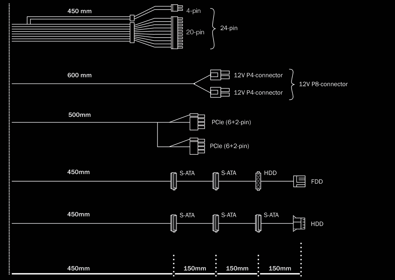

Wozu den Adapter? Der ist vollkommen überflüssig. Die CPU benötigt den 8-Pin-EPS, die Grafikkarte die beiden 6-Pin-PCIe.
Um welches Modell handelt es sich überhaupt?
@ TE, wenns immernochnichtläuft, den UNTEREN Slot (PCIe x16 Anschluß)
mit der Grafikkarte testen.
Ich habe es mit dem Adapter probiert, weil emeraldmine gemeint hat es reicht nicht mit nur einem Kabel.
Hat aber auch nicht funktioniert
Wovon möchtest du das Modell wissen?
Das Bild ist das richtige von den Netzteil Kabeln
