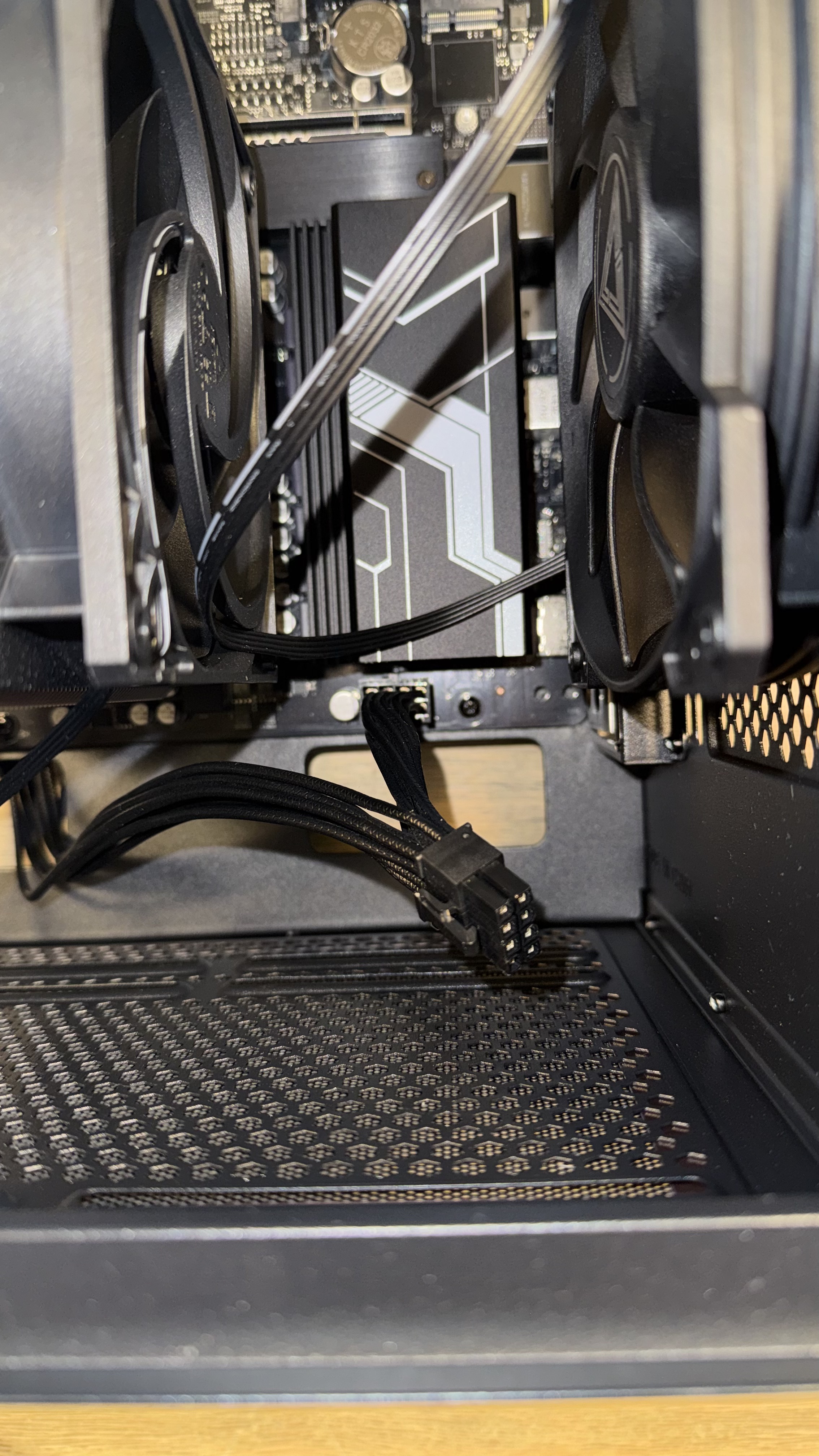

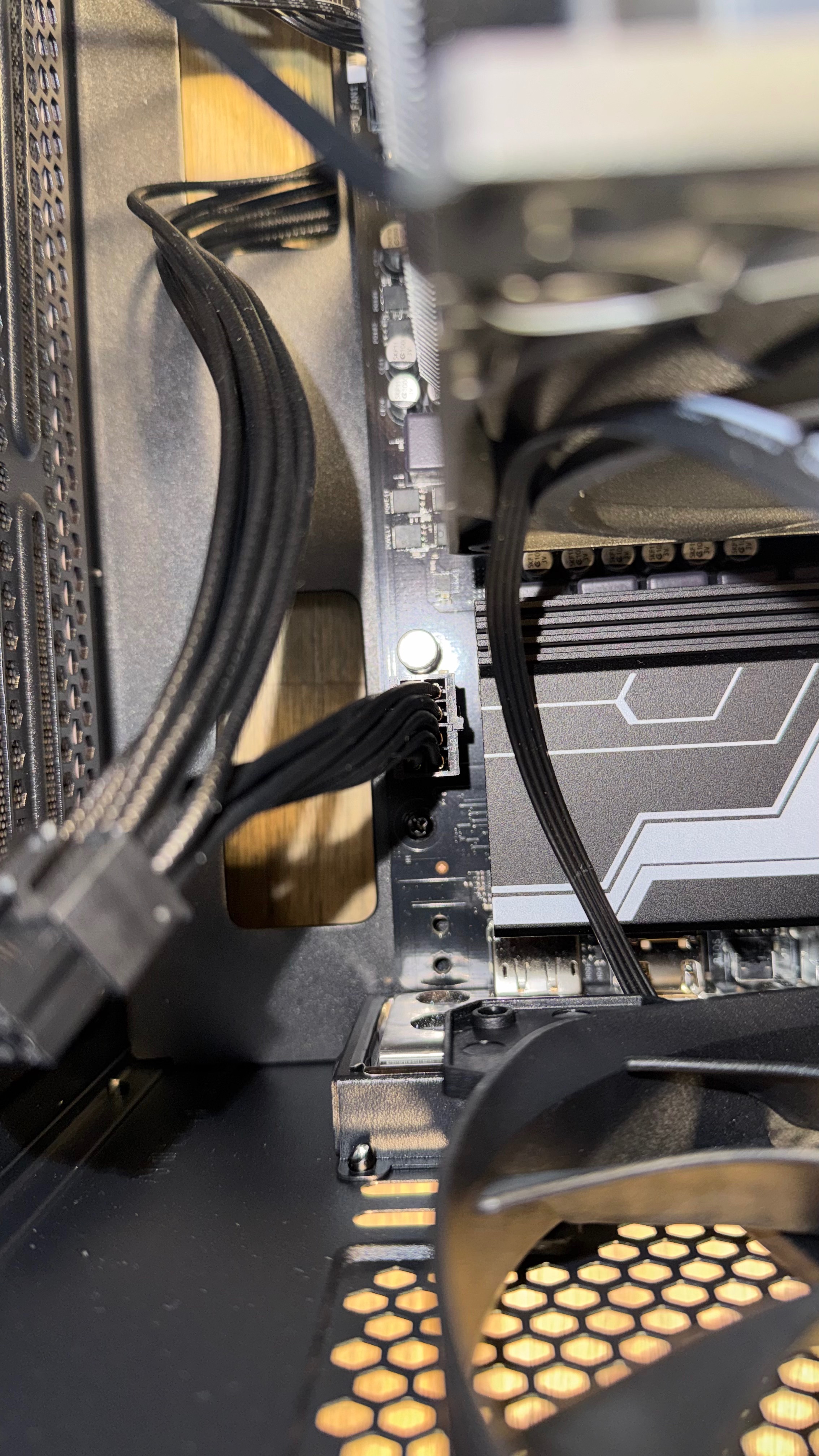

Hallo zusammen und frohe Weihnachten!
Ich habe für meinen Sohn und seinen Kumpel den o.g. Rechner 2 mal aufgebaut. Bei beiden passiert am Bildschirm (der klappt, habe ich getestet) nichts. Es steht dort: kein Signal.
Gehäuse Lüfter und CPU Lüfter funktionieren. Die Blaue Power LED am Gehäuse auch. Es ertönt kein klassisches Beep beim einschalten, dher habe ich die Methode versucht, alles bis auf Mainboard, Netzteil und CPU mit Lüfter auszubauen. Gleiches Resultat.

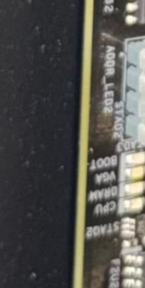

Nach dem Einschalten leuchten CPU und DRAM LED des Mainboards für einige Zeit in gelb und rot und gehen dann aus. Dann blinkt VGA auch kurz weiss und erlischt wieder.

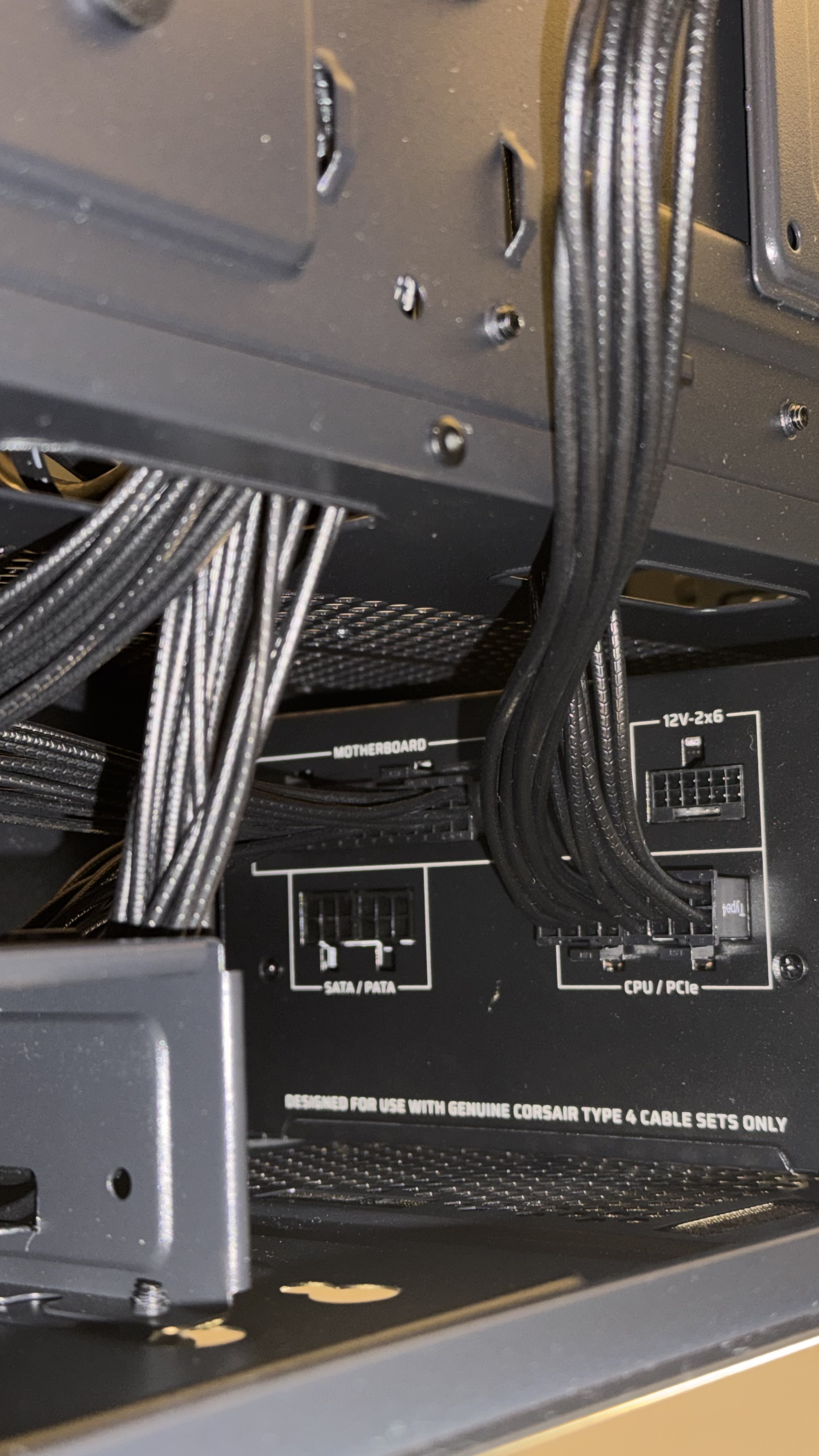

Am Netzteil habe ich 12V 2x6 und SATA PATA nicht angeschlossen (braucht man in meinem Fall glaube ich nicht, oder?)
Da das Problem bei beiden Rechnern besteht, hoffe ich auf einen Anschluss oder Montage-Fehler, nicht auf einen Defekt ...
Stecker überprüft, Null-Methode, Monitor überprüft, CMOS Batterie getauscht, HDMI und DisplayPort jeweils von Graka und MB versucht.
Gehe ich richtig in der Annahme, dass selbst bei einem nicht aktuellen BIOS zumindest irgendetwas auf dem Monitor erscheinen sollte oder zumindest der Beep kommen sollte?
Ganz lieben Dank für jegliche Hilfe!!
LG, Christian

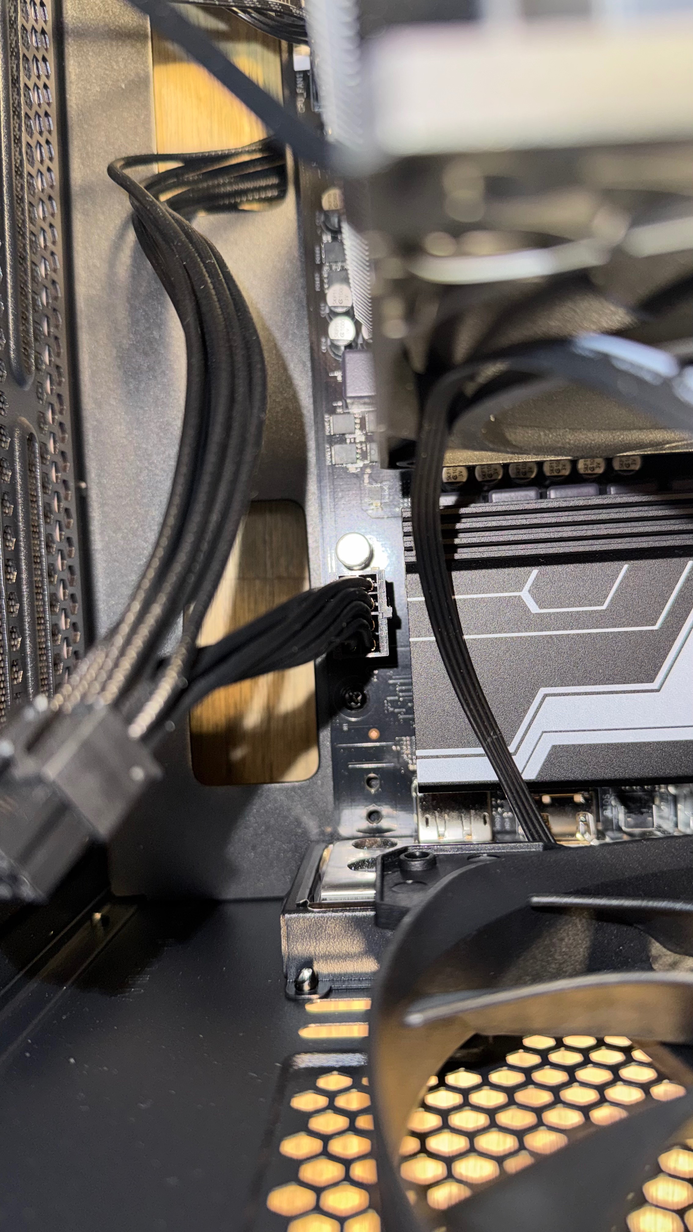

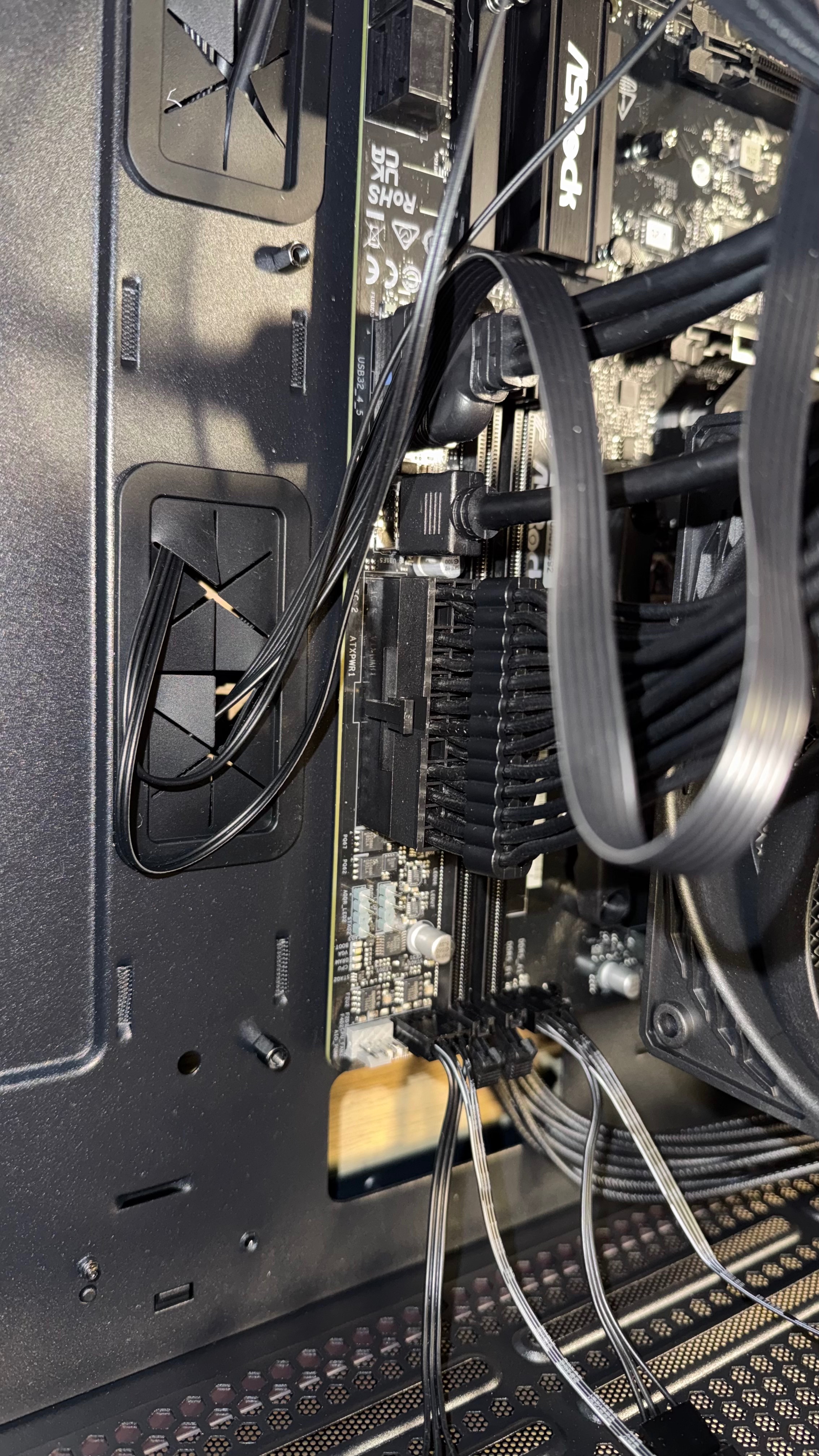

Auf den Fotos kann ich keinen RAM erkennen.
Ohne Grafikkarte kann beim 7500F keine Bildausgabe erfolgen.

Wie ist der Monitor angeschlossen? An der Grafikkarte oder am Mainboard?
Das erste Einschalten kann dauern, bis der RAM trainiert wurde.
Reaktionen: herrStreusalz und DJMadMax
Da es 2x aufgetreten ist, denke ich, das du ihn einfach zu wenig Zeit gegeben hast. Der erste Start dauer gut 5-10 Minuten.
Die LED's informieren ganz gut über die Probleme.
Reaktionen: herrStreusalz und -MK

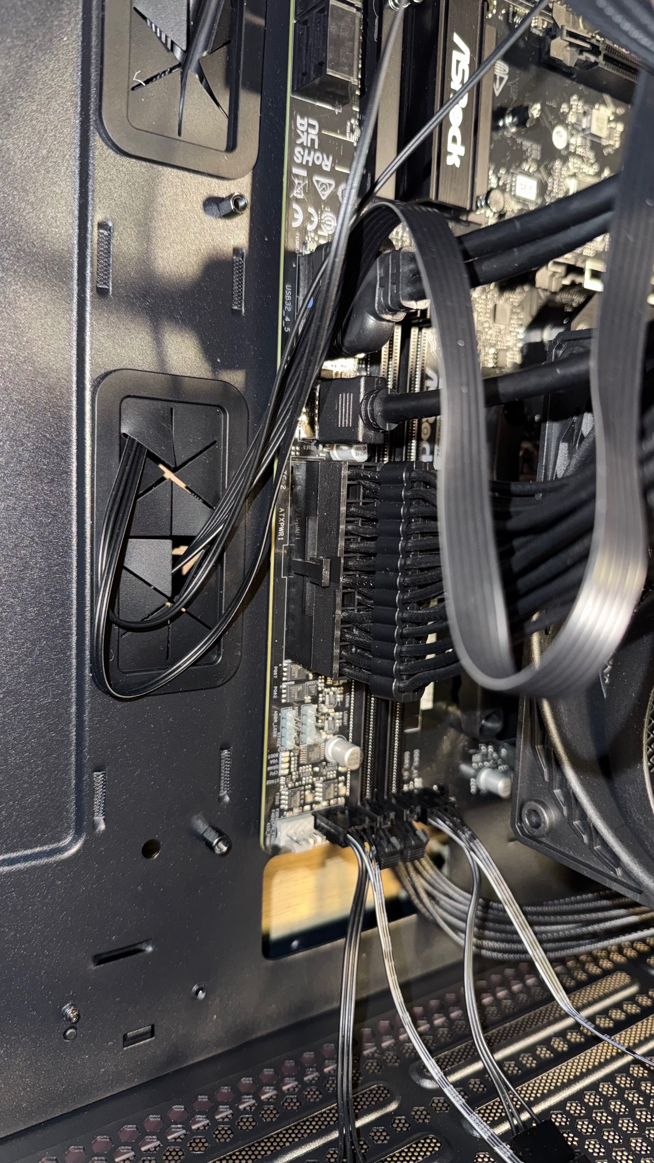

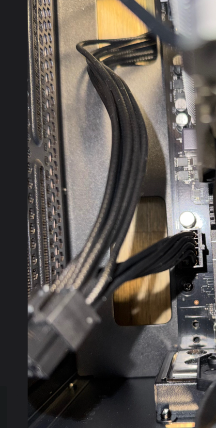

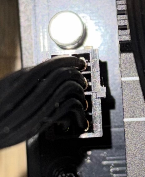

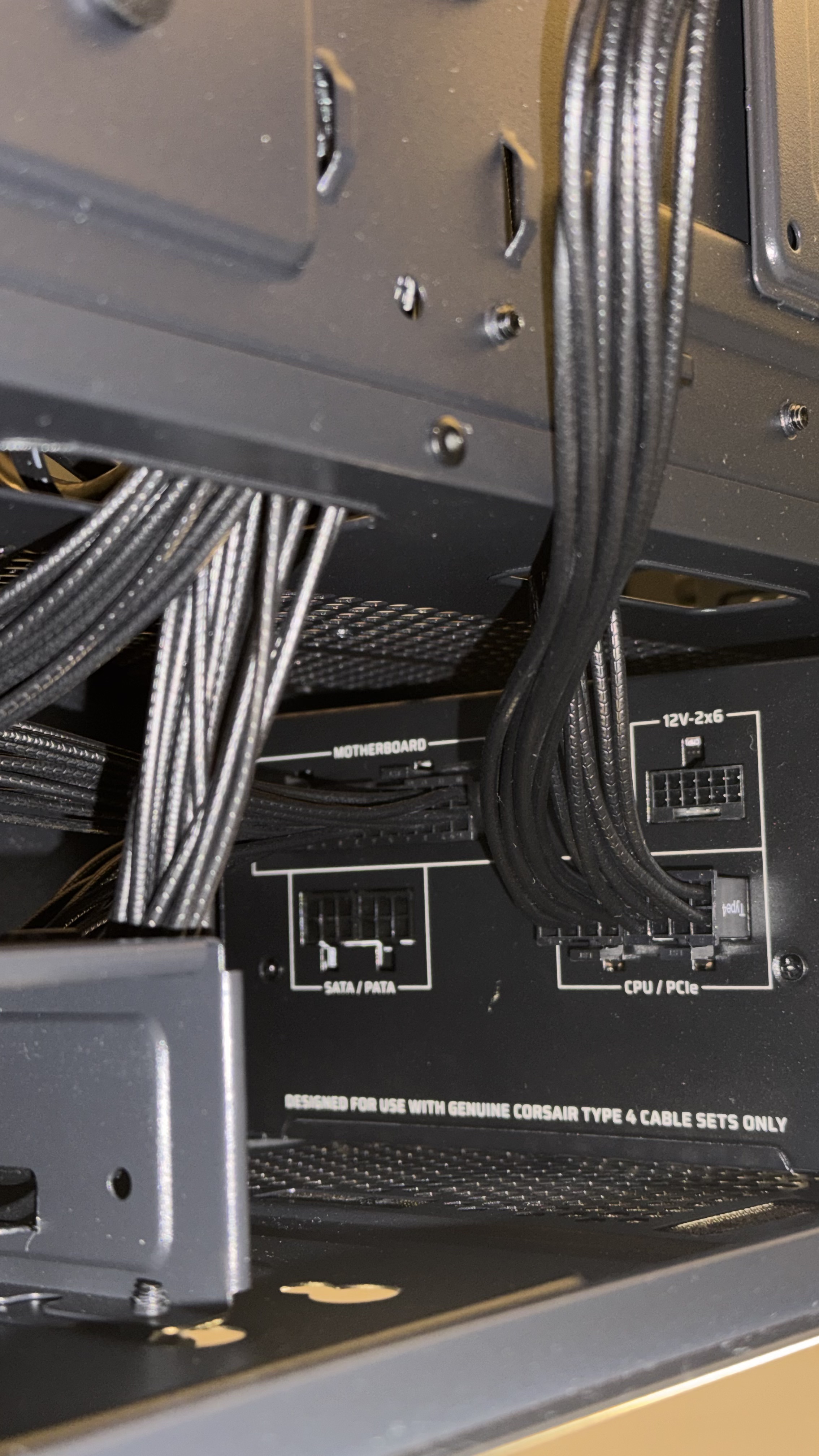

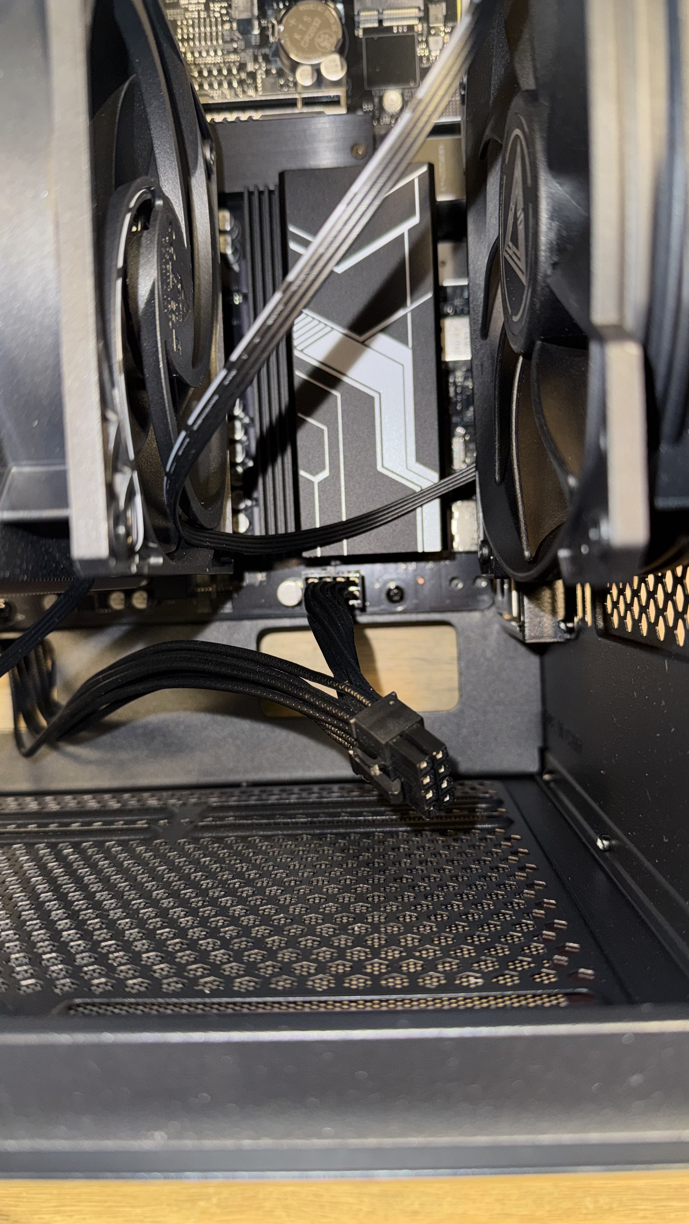

Restart001 schrieb:
Für mich sieht es so aus: Du hast in Bild2 das PCIe Stromversorgungskabel an die CPU Stromversorgung angeschlossen. So sieht es aus.
Das dachte ich auch, nach genauem schauen
ist es die 2x4 EPS Leitung.
Cu
redjack
Reaktionen: herrStreusalz, DJMadMax und UK Monkey
An die 12V CpuStromversorgung muss das EPS 4+4 Pin Kabel und nicht das 12V 2X6 8 Pin 6+2.
Wie man das da reingewürgt bekommt ist mir schleierhaft.
Btw Ram einbauen kann auch nich schaden ohne dem wird es auch nicht funktionieren.
Reaktionen: herrStreusalz und Pisaro

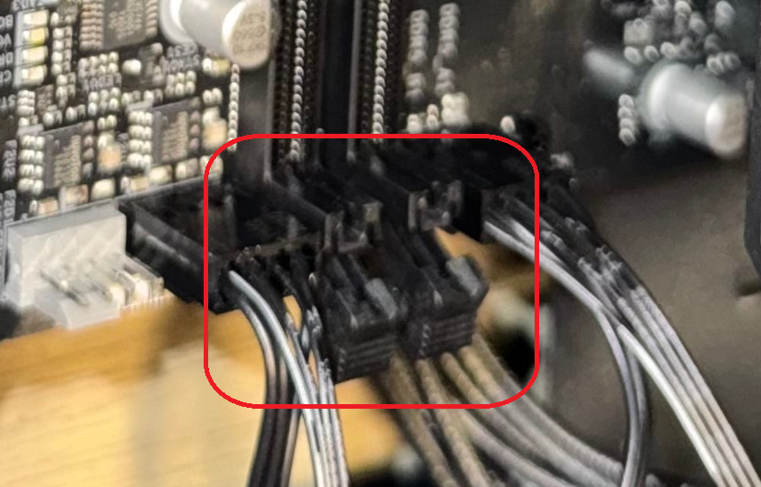

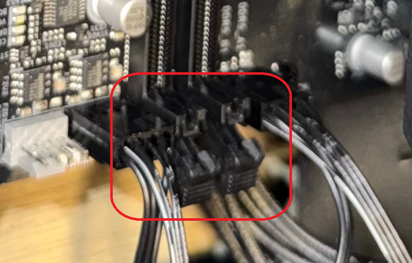

Ist das Kabel irgendwo angeschlossen oder habe ich einen Knick in der Optik?
PonJoe58 schrieb:
Bei einem der PC ist ein Stecker nicht korrekt.
Von welchem "Stecker" sprichst du da? Hier fehlt einfach der RAM und die beiden Verriegelungsbügel sind offen.

Die CPU hat keine Grafikeinheit, daher zwingend das Monitorkabel an die GraKa.
Dann wie der Rest, MB richtig bestücken, Training abwarten, freuen.

Erst mal den RAM richtig rum einsetzen, dabei nicht so sehr vorsichtig drücken, sondern mit ein bissl Kraft, trotzdem bedächtig.
Dann das richtige Stromkabel vom Netzteil an die Position von Bild Nr.2 stecken, da ist noch das falsche dran.
Und zu guter Letzt auch noch prüfen, ob das Netzteil richtig eingeschaltet ist.
Wurden Abstandshalter verwendet? Auf den Bildern sieht das aus, als wäre das Motherboard direkt aufm Gehäuse.
Reaktionen: konkretor, herrStreusalz, JumpingCat und 4 andere
