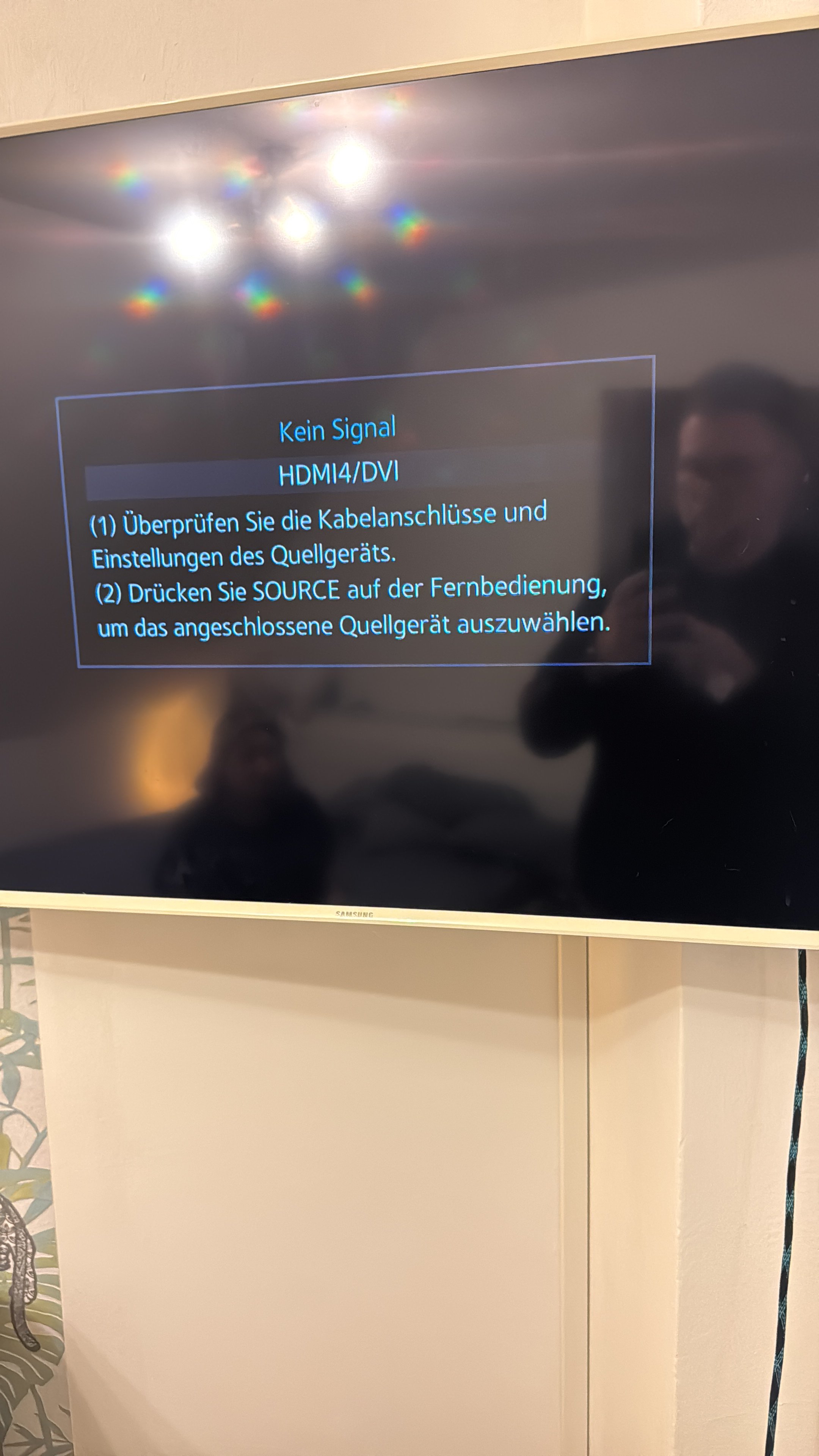

Moin, ich hab alle Teile bestellt für den 300€ Office, hab mich dran gemacht und alles zusammen gebaut. Nun seh ich nur ein schwarzes Bild, auf zwei Monitoren und TV. Nix piept oder ist in Rauch aufgegangen… Ich bin ratlos… hat wer eine Idee?

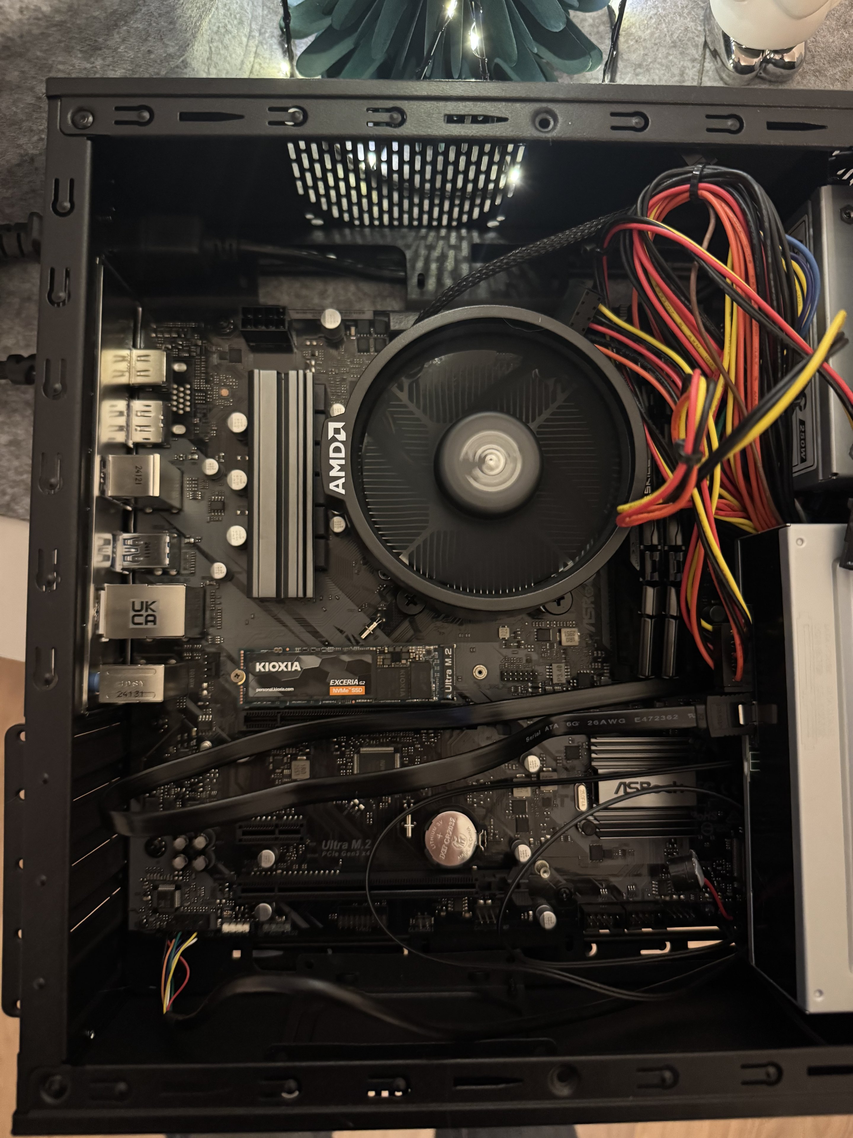

Das kann ich an Bildern vorweisen
naja oben links am Board sieht man, dass der 8 Pin CPU Stromstecker fehlt, ohne den geht nichts.
Schließ den an, dann läuft der PC auch.
genau dafür sind Bilder wichtig ;)
