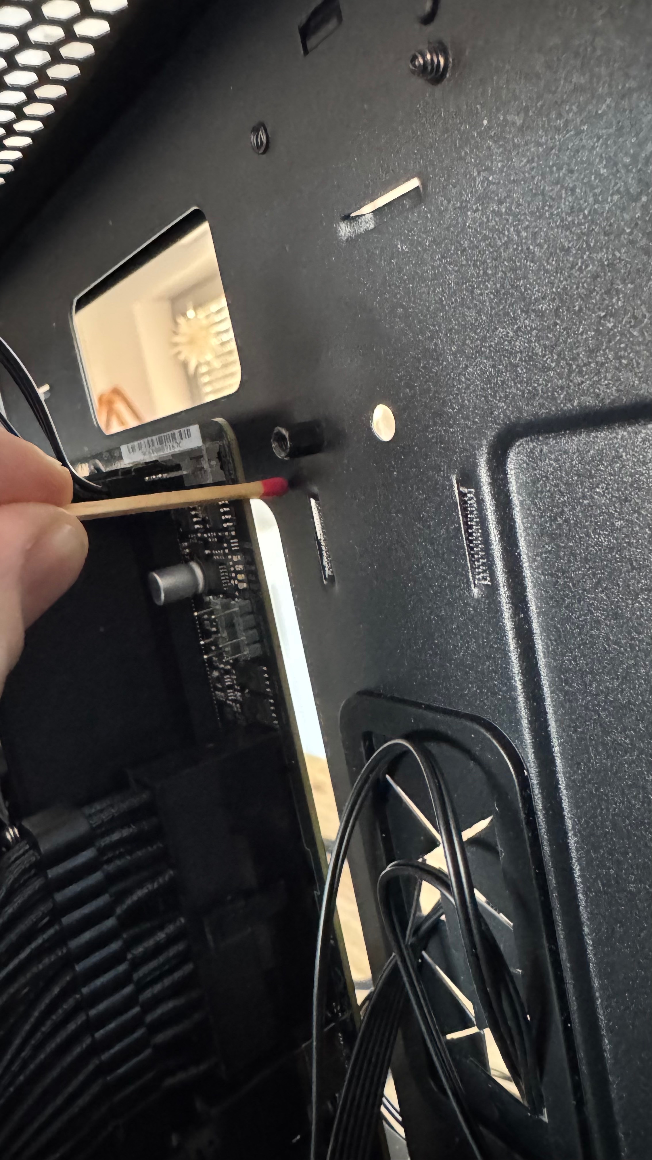

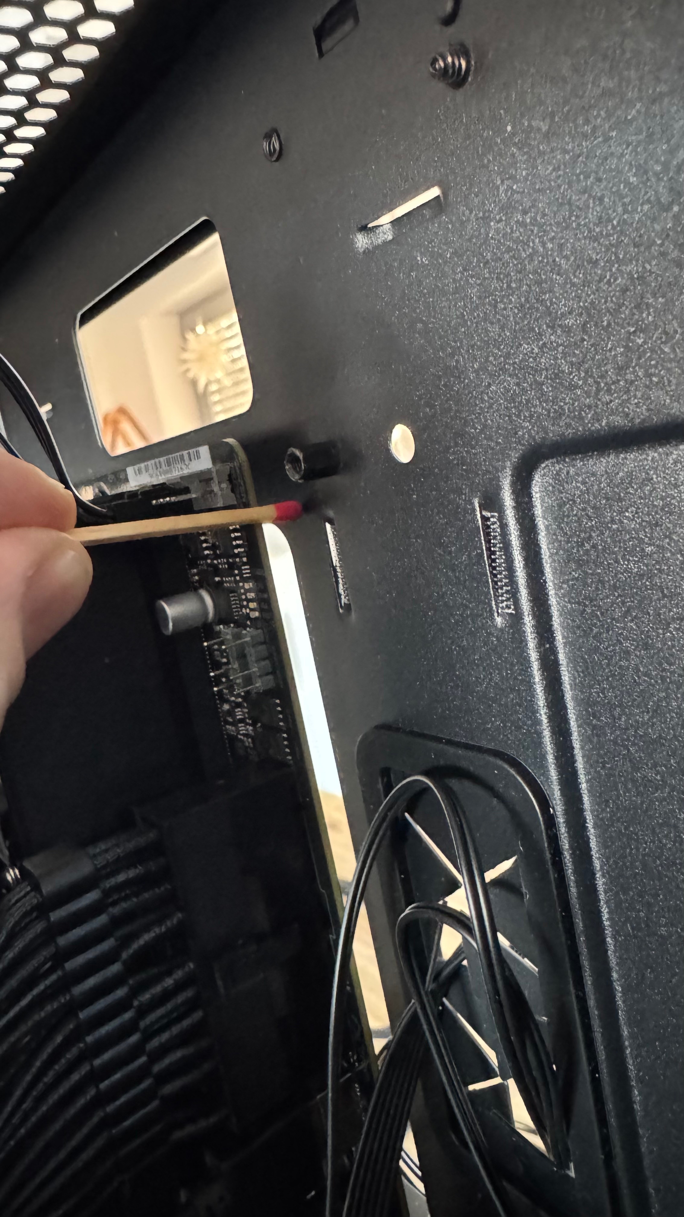

Also zum Thema Abstand des MB zum Gehäuse. Es waren da tatsechlich schon Abstandhalter vorinstalliert, und zwar solche, wie auf dem Bild 2 unten noch einer frei rumsteht. Das MB hat auch einen Abstand von ca. 6mm zum Gehäuse, s. Foto mit dem Streichholz. Auf den anderen Bildern wirkte das tatsaechlich etwas verzerrt.

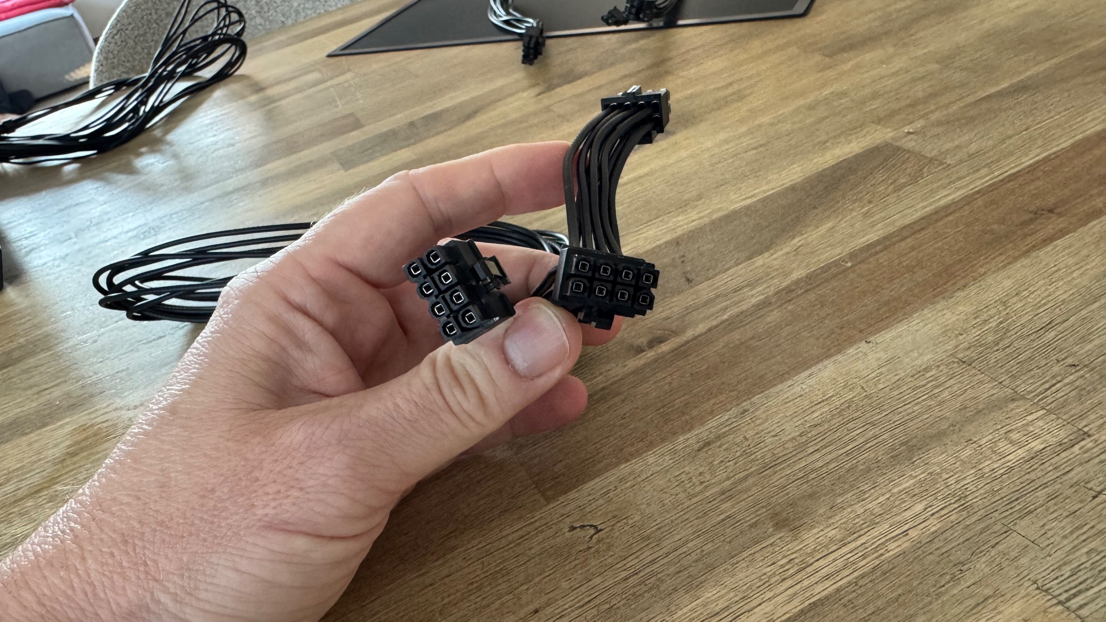

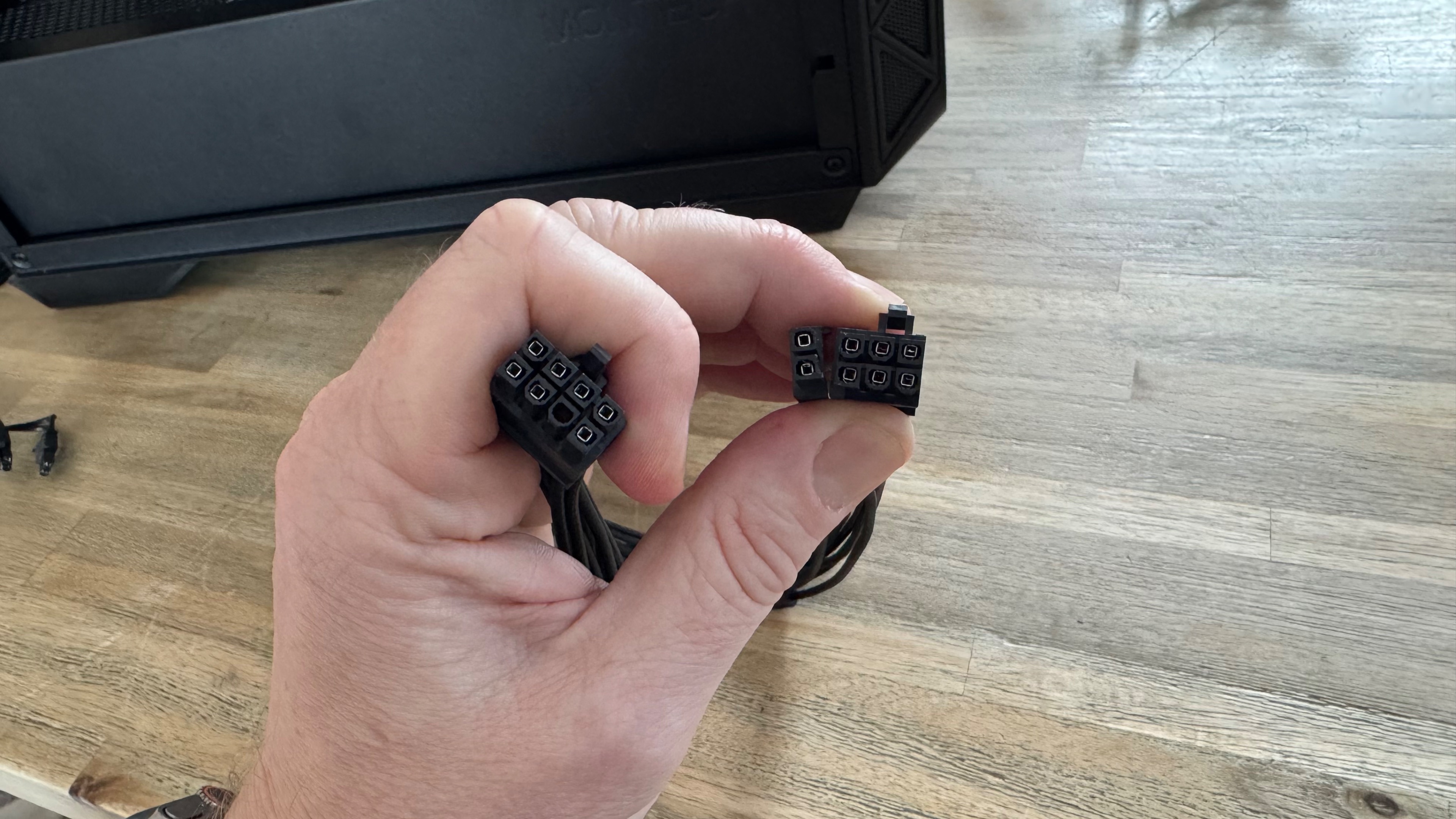

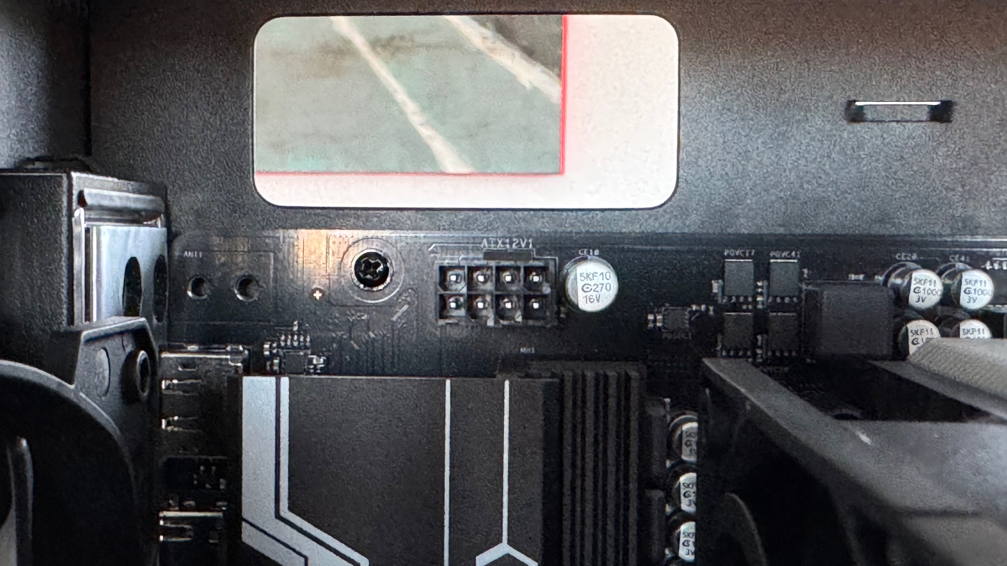

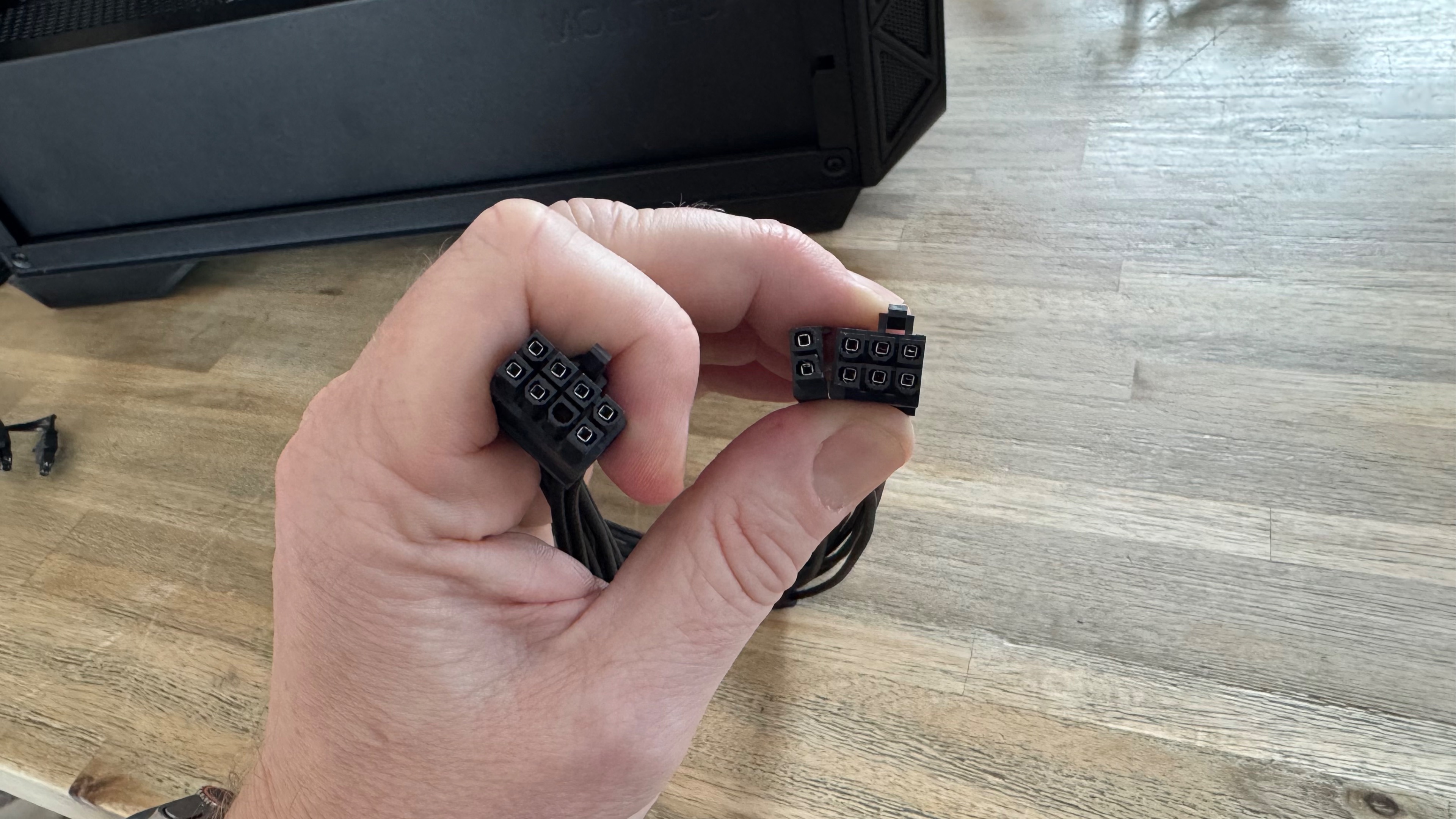

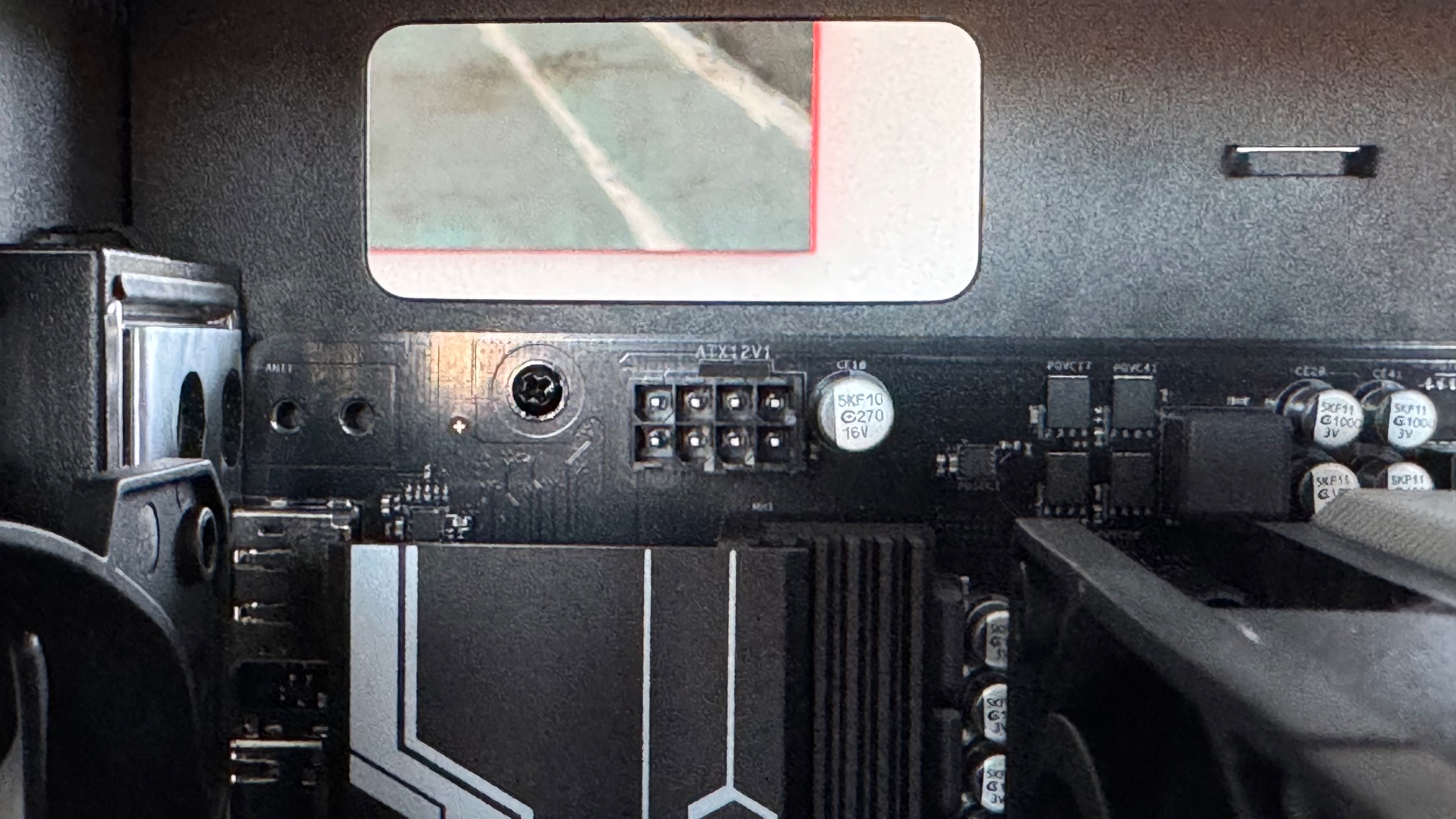

Bzgl. Stromversorgung CPU. Da gab es eigentlich nur ein Kabel, was auch gepasst hat (Foto 1). Geht vom CPU Ausgang des NT in den CPU Stecker auf dem MB (s. Foto unten).

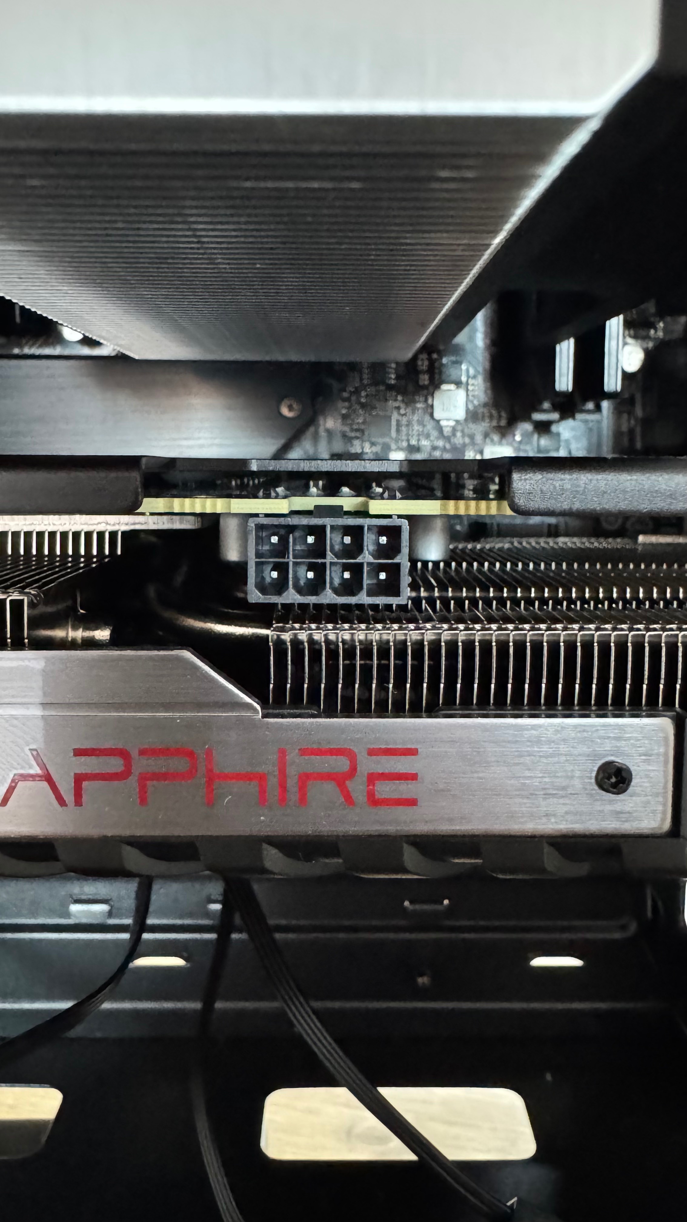

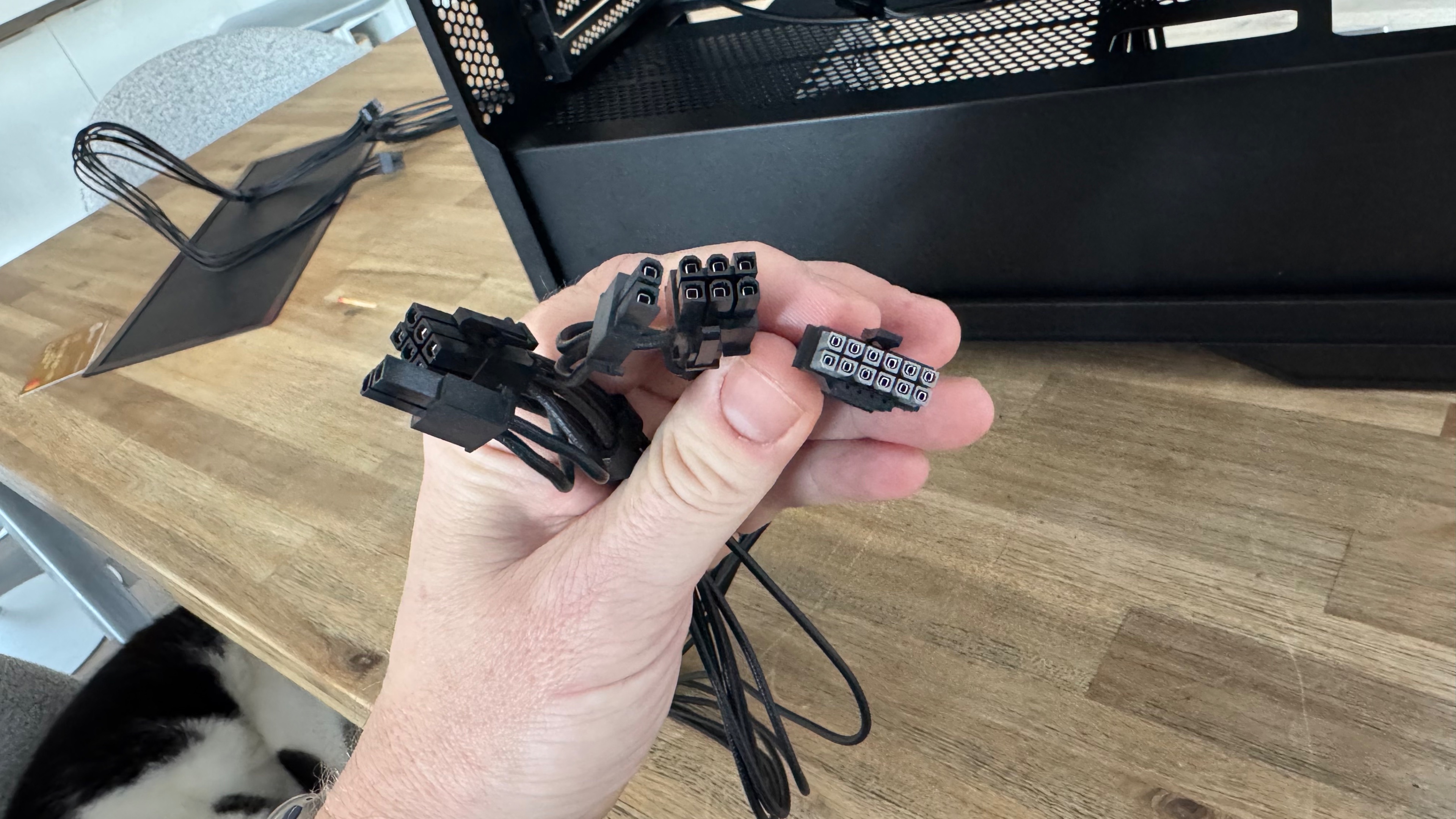

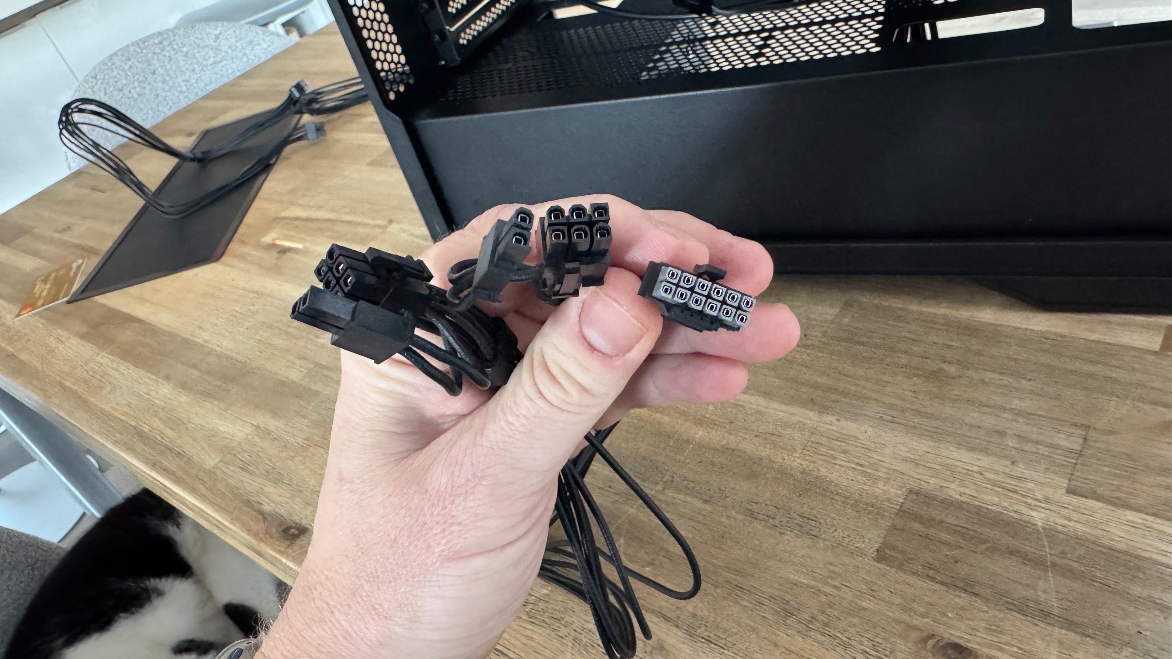

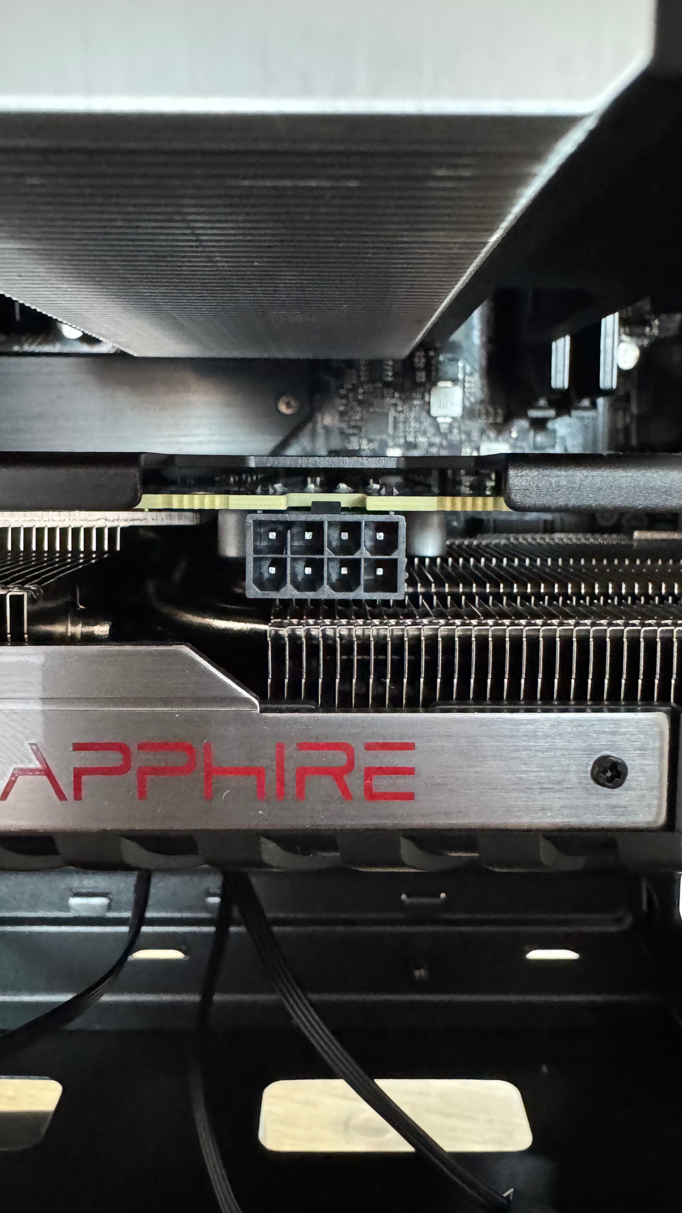

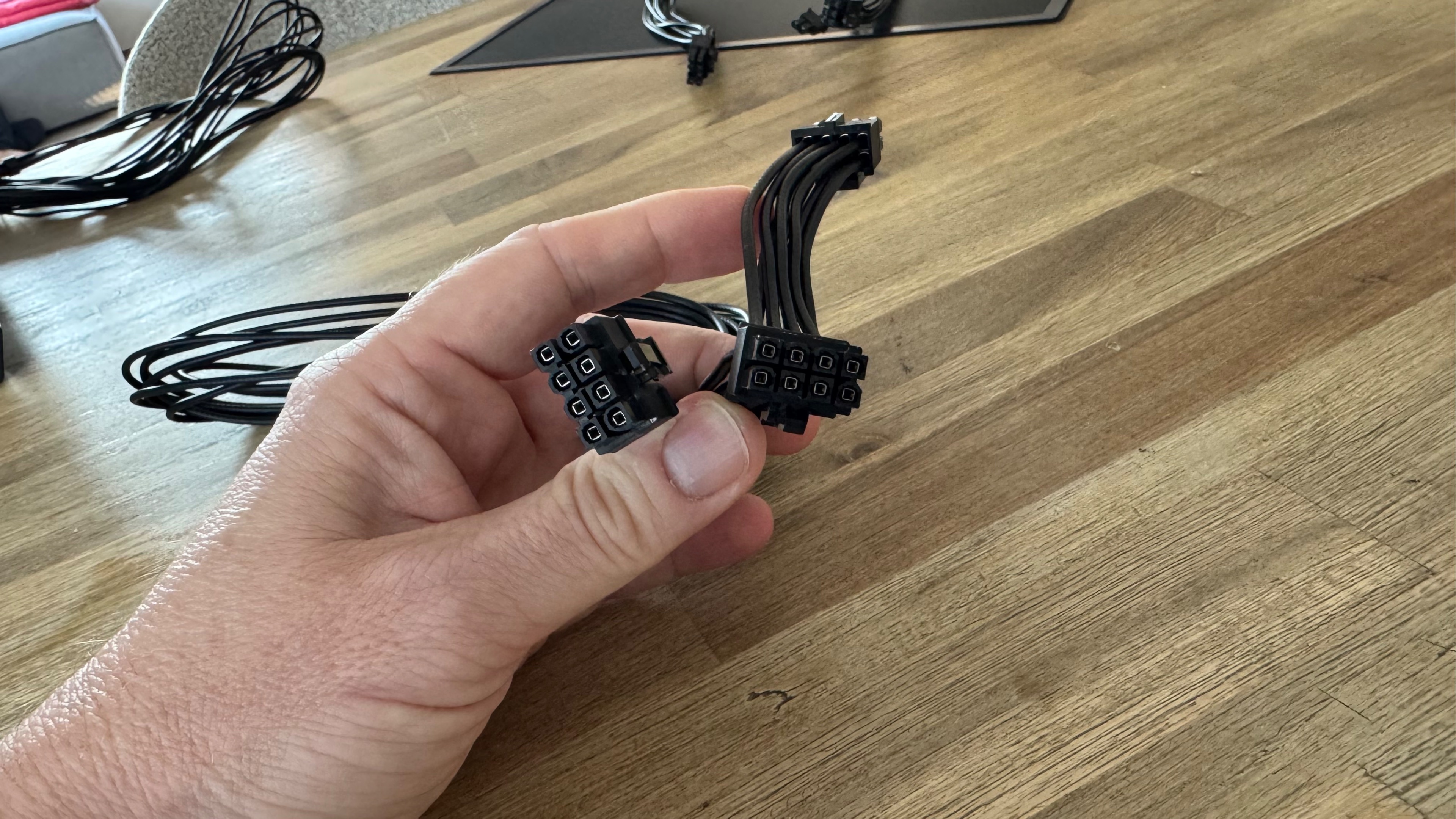

In die Grafikkarte passt auch nur dieser 6+2 Pin Stecker (Foto 3). Diesen hatte ich mit dem PCIe Ausgang des NT verbunden.
Aus meiner Sicht besteht derzeit die einizige sinnvolle Änderung darin, die Graka über den 12v 2x6 Stecker zu versorgen.
Kann ich das mal versuchen oder fliegt mir da irgendwas um die Ohren?

Nix für Ungut @TaunusTroll , aber wie du an das Thema ran gehst ist schon sehr unvernünftig.
Try and Error ist bei Softwareentwicklung ok, aber nicht beim Aufbau eines PC.
Lass lieber den @DJMadMax jetzt übernehmen.

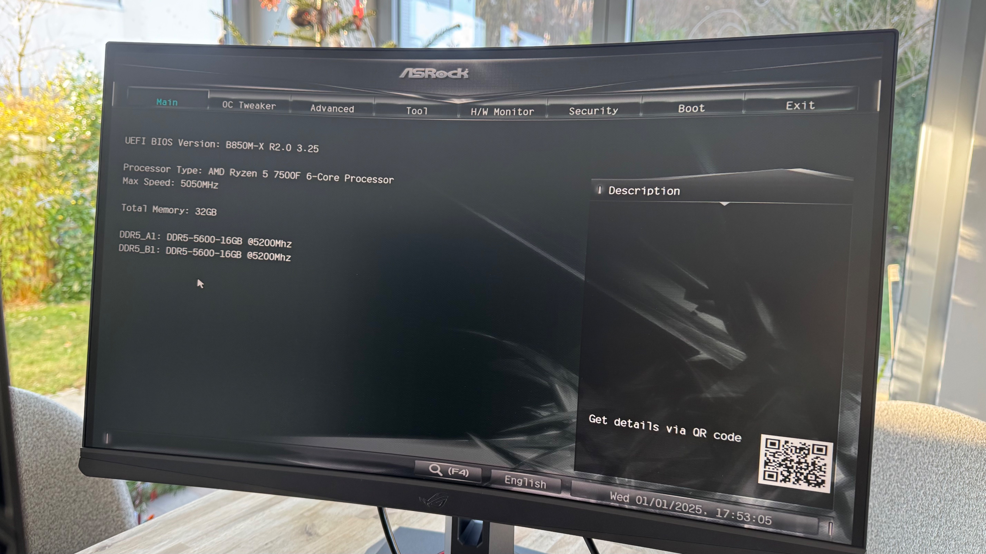

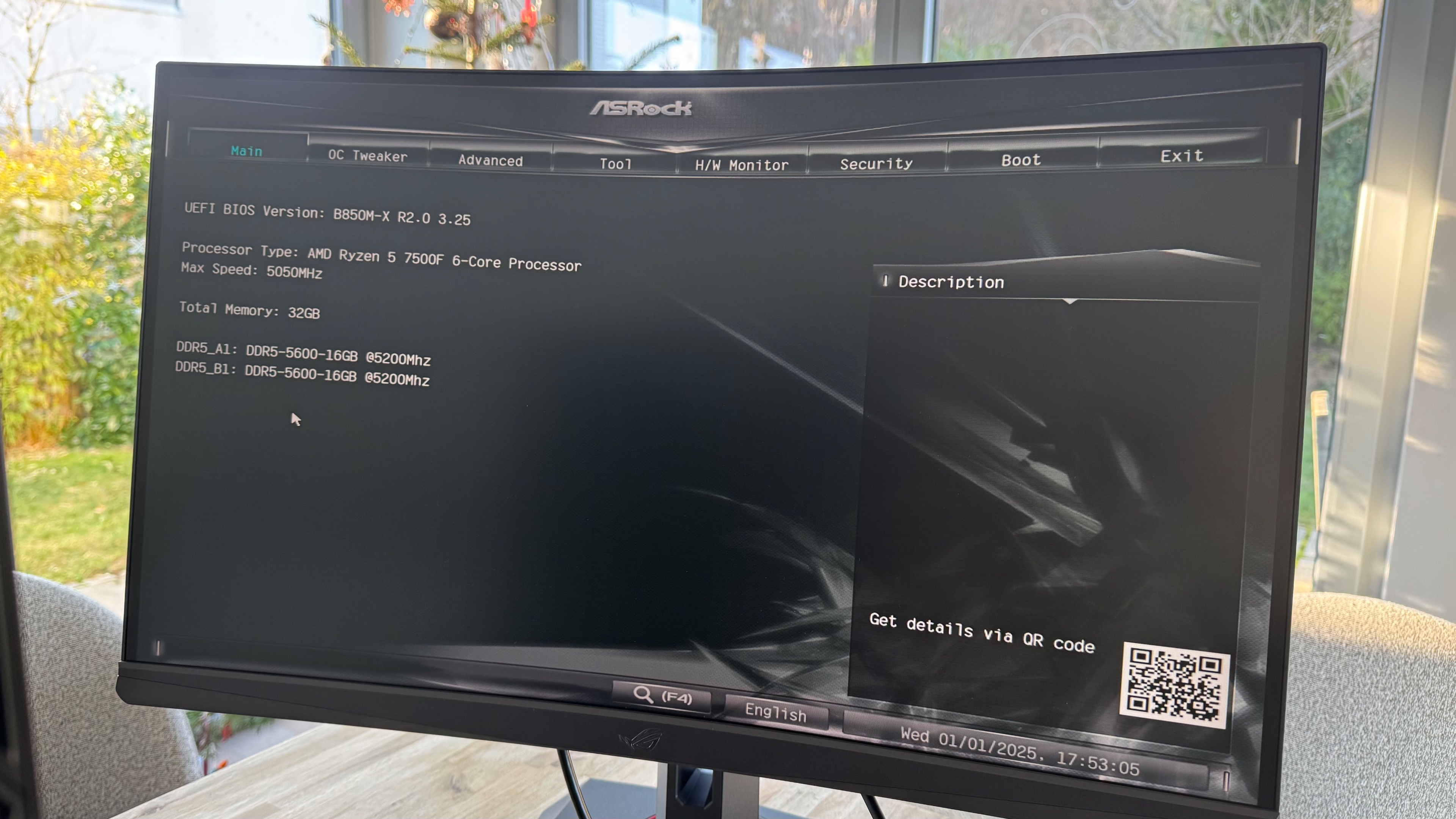

also ich habe die GraKa jetzt über den 12V Anschluss verbunden. Läuft einwandfrei. Dann war das scheinbar der einzige Fehler. Asche über mein Haupt, aber zum Glück gab es keinen Defekt.
Nur um jetzt keinen Bockmist zu machen: aus dem Zustand kann ich jetzt mit einem bootfähigen Stick Win11 installieren, oder?
Temperatur(en) und Spannungen kontrollieren.
Dann keine Ahnung ob das noch mit DDR5 geht, vermutlich, bin ich zu arm für, einen Memtest von USB Stick booten.
Wenn da dann alles ok ist, kannst du auch Windows 11 installieren.

Ah ja das Letzte Kabel ist unten für den 2x6 und oben dann die normalen alten 8PIN. Ach ich sehe. Ok hab nur auf der GPU Seite geschaut weil da ist halt noch ein alter 8PIN.

DJMadMax schrieb:
So ganz schlüssig ist mir aber dennoch nicht, wieso dein PC nicht postet, wenn die GPU direkt über PCIe-Strom vom Netzteil versorgt wird. Unterm Strich sollte das nämlich vollkommen egal sein.
Das ist ja ein gesplittetes Kabel gewesen, wenn ich mir die einzelnen Version (Wattzahl) anschaue hat das Corsair da an den Kabeln gespart. Das Kabel ist ja für 2xATX ausgelegt und nicht für einmal ATX und einmal PCIE. Der zweite PCIe könnte für eine Hub sein. Bei meinem NZXT H9 wird der HUB auch über ein PCIE Stromanschluss (zu meiner Verwunderung) angeschlossen.
Der zweite Rechner wird von daher auch keine Probleme machen. Es wurde schlicht das falsche Kabel genommen.
Reaktionen: DJMadMax
Das sollte egal sein. Es liegt ein 8-Pin PCIe auf 6+2 Pin PCIe bei, ein 12+4 Pin 12V 2x6 und nochmal ein 12+4 Pin 12V 2x6, welches wiederum auf zwei 6+2 Pin PCIe aufsplittet.
Die Grafikkarte benötigt 150 Watt und besitzt selbst ebenso "nur" einen PCIe 6+2 Stromanschluss. Folglich muss die Grafikkarte auch über beide Stromkabelvarianten funktionieren.
Ich kann mir jediglich vorstellen, dass das Stromkabel entweder auf Netzteilseite oder auf Grafikkartenseite nicht richtig eingerastet war.
