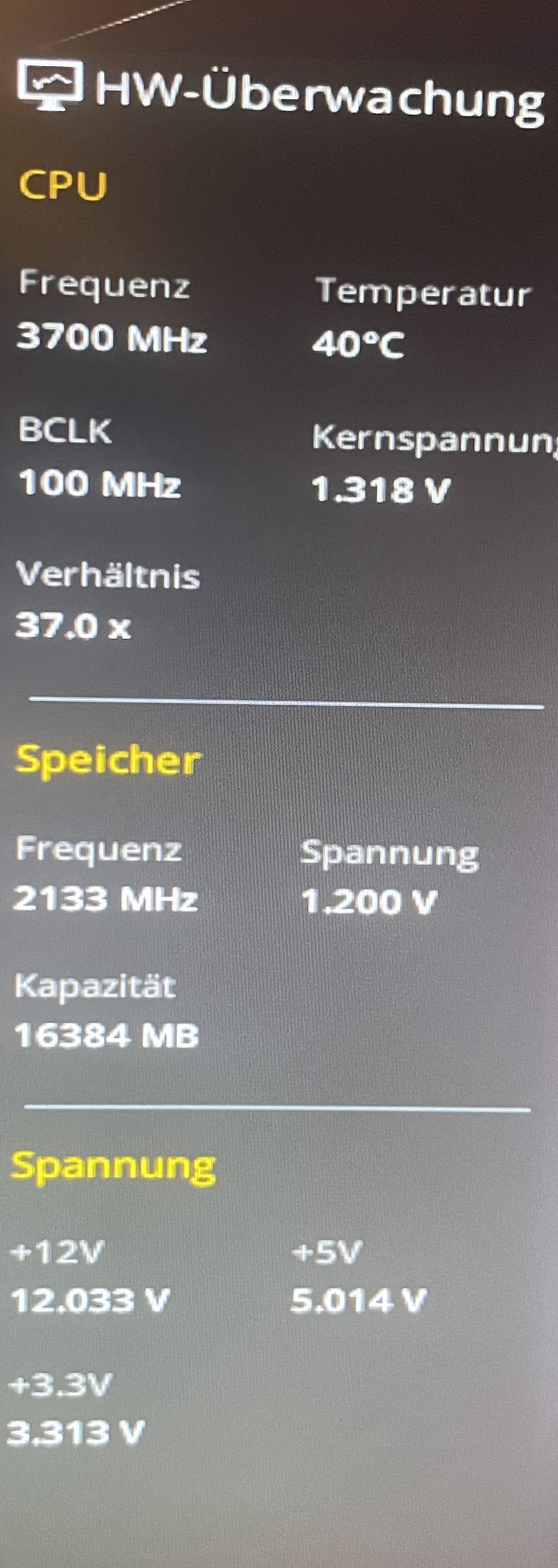

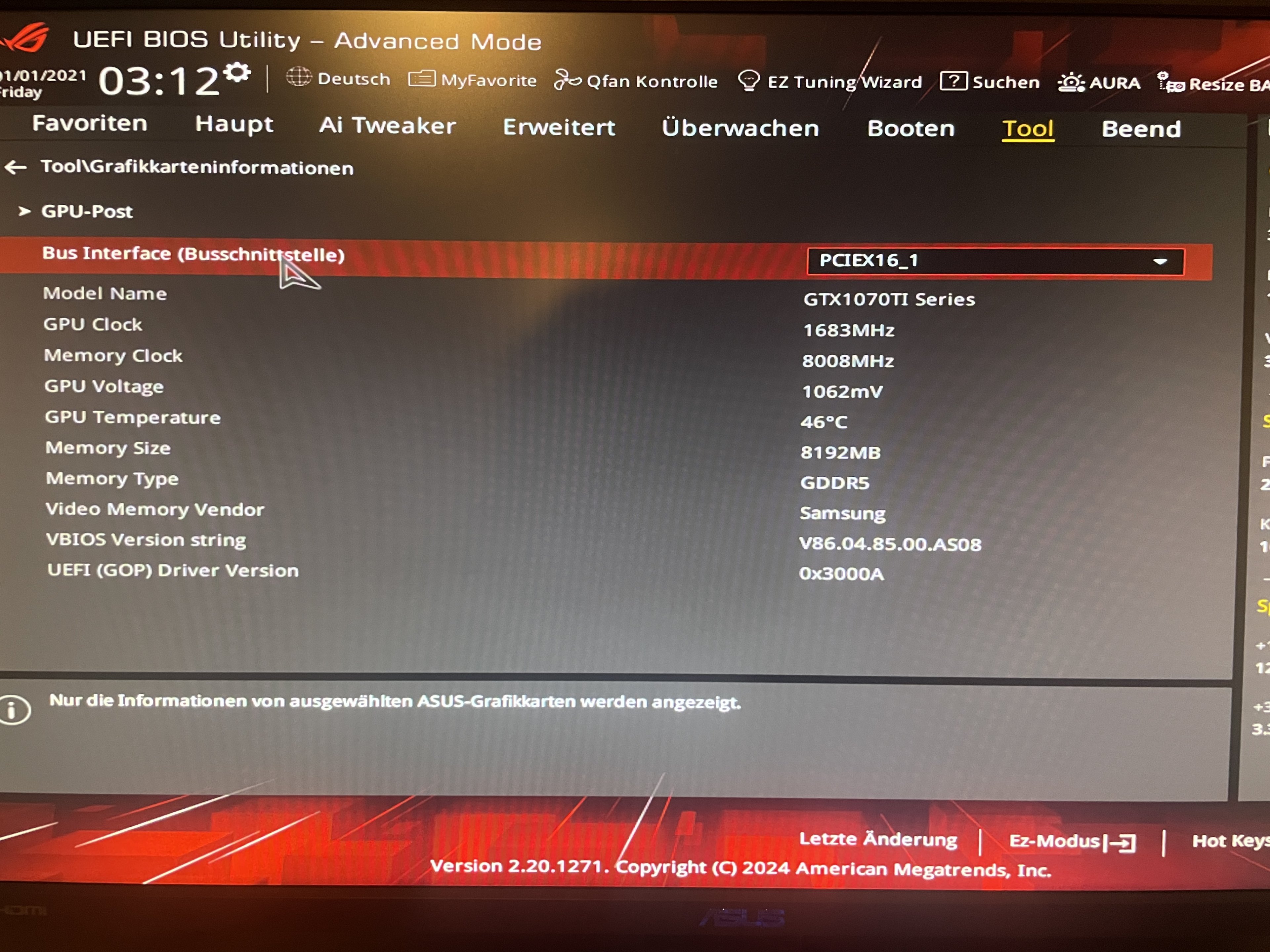

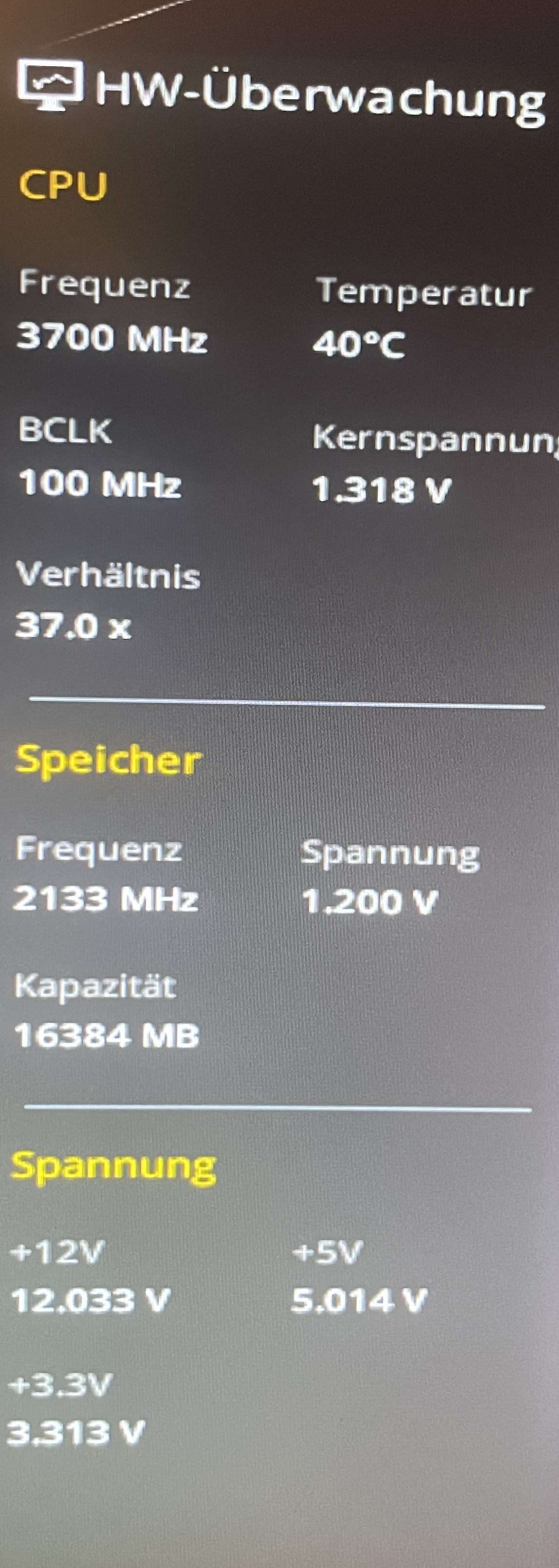

Nach dem Bios reset und Anschalten des Netzteils leuchten sofort Maus und Tastatur. Beim erstmaligen Start nach Reset kann ich diese dann auch im UEFI benutzen.
Im UEFI wird mir die Ram Kapazität und auch die Graka korrekt angezeigt. Mich wundert etwas dass die Temperatur der 1070ti konstant bei ca. 46 Grad bleibt, die Lüfter der Karte jedoch nie laufen.
Sobald ich jetzt speicher und der PC neustartet gehen sofort Maus, Tastatur und Bildschirm aus und bleiben auch aus.
Woran könnte es eurer Meinung am ehesten liegen falls ich irgendwo gebraucht Ersatz besorgen will? Weil auf Verdacht einfach MB, GK und Ram zu tauschen macht nicht wirklich Sinn glaube ich..
Erneutes Update und (vielleicht eventuell) die Lösung des Problems..?
Mein letztes Bios Update ist schon eine ganze Weile her. Habe jetzt die aktuellste Version von Asus ich glaube vom 22.03.24 installiert und tatsächlich fährt der PC hoch und ich habe Bild.
Werde mal die Lüfter und Temperatur im Auge behalten aber scheinbar funktioniert alles wieder. Gruß Drexkerl
