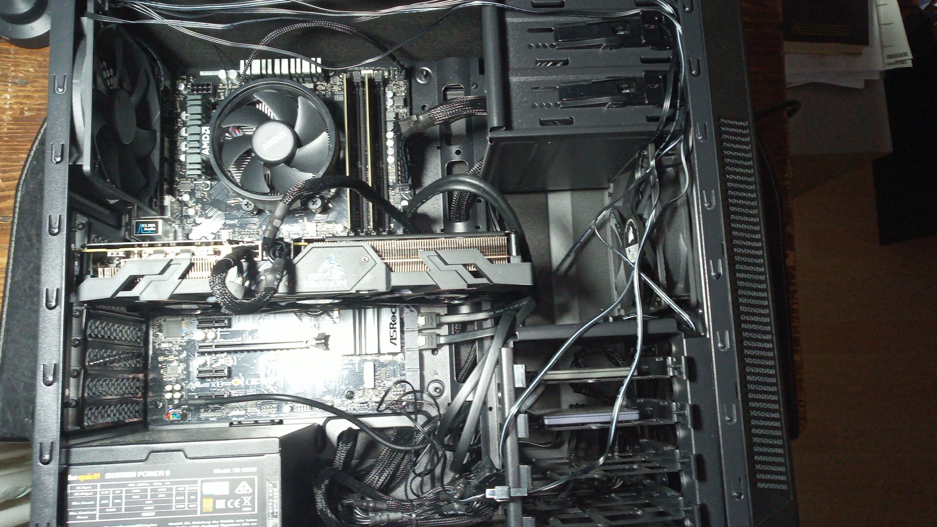

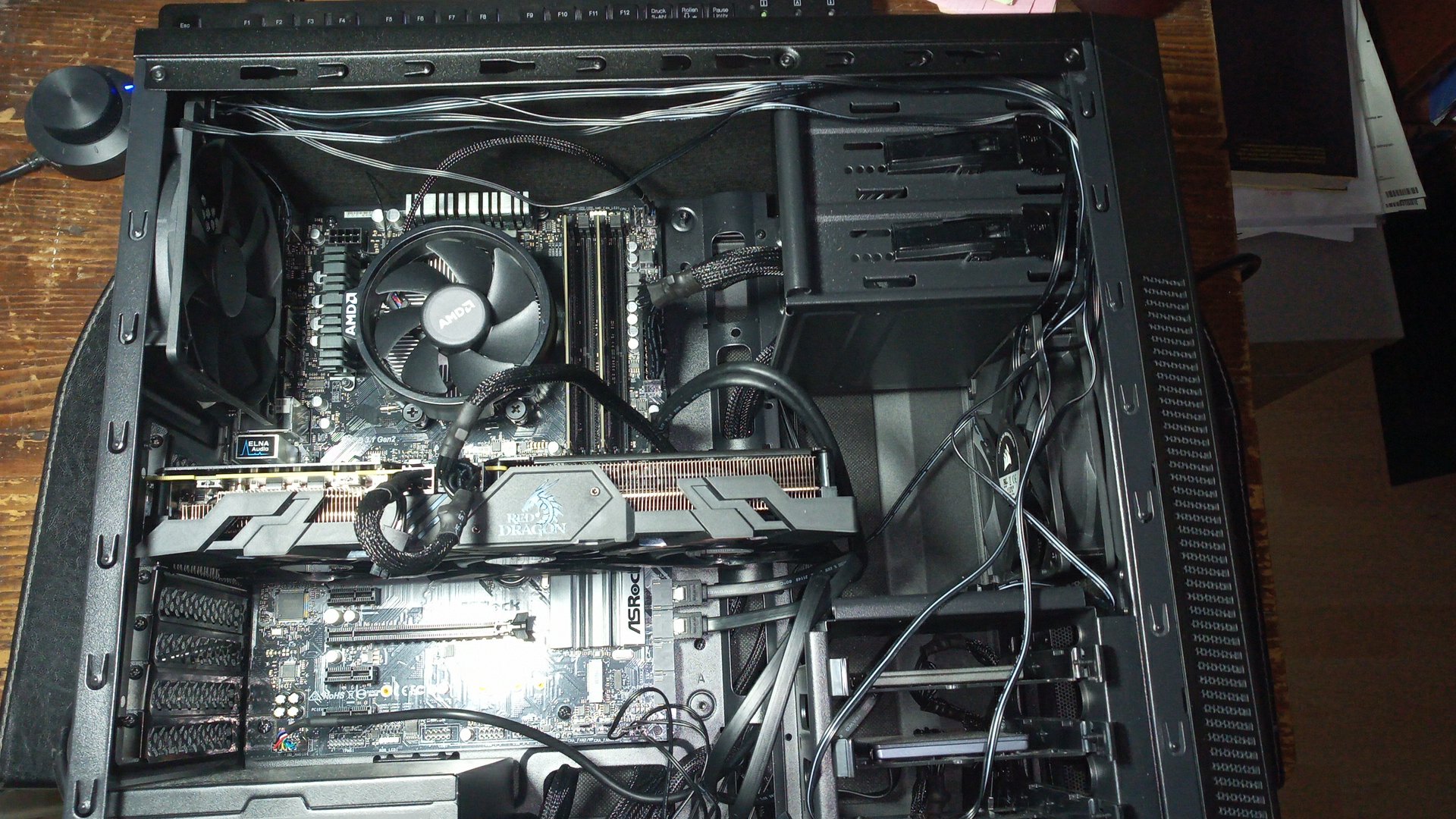

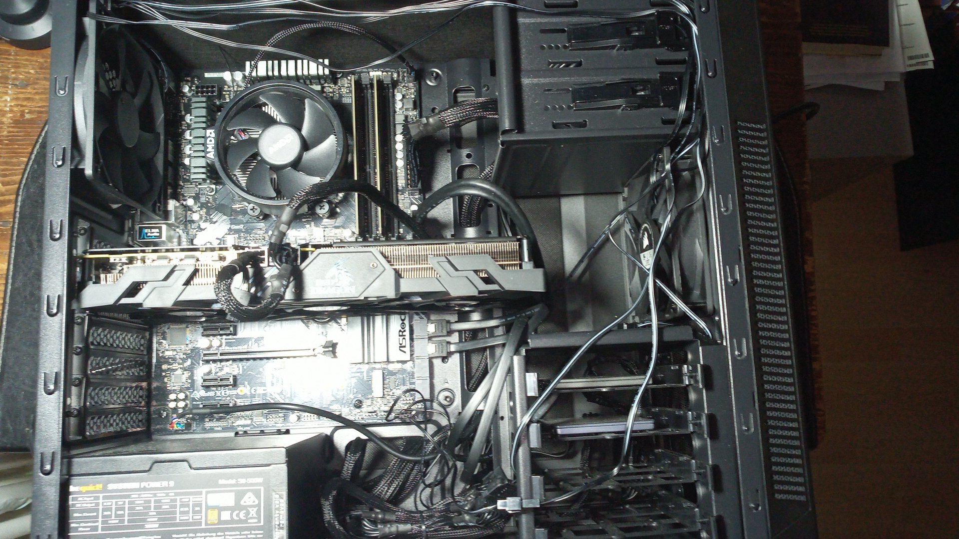

Hier die Fotos, hoffe, das hilft
Karte ist richtig drin, hab ich mehrfach geprüft

Für ein Bild sollte das Netzteil ausreichen, für den Betrieb unter Last eher nicht.
P.S. Beide SSD sind nicht gut, die eine ist Mist weil zu klein und cacheless, die andere ist Mist durch QLC Flash

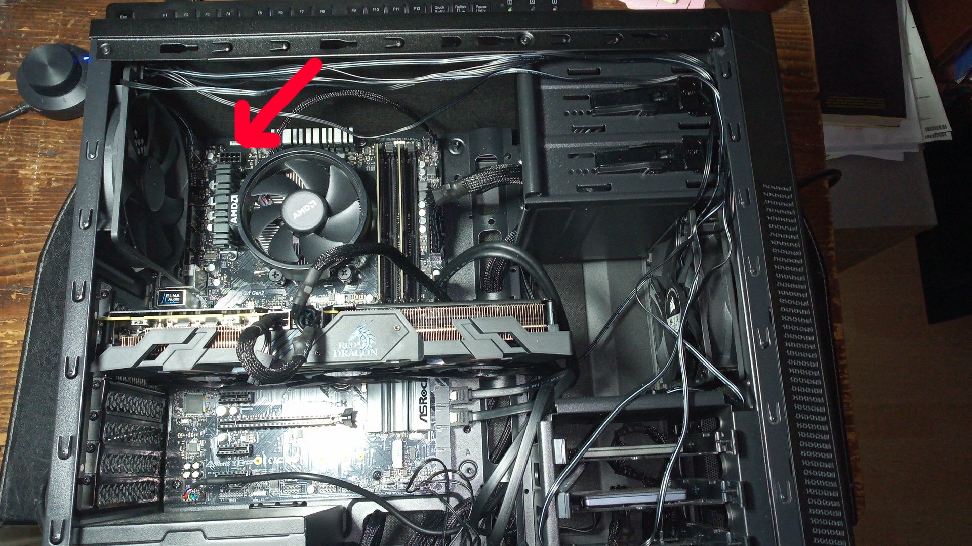

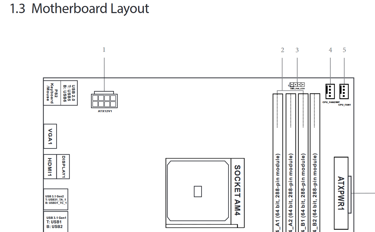

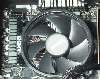

Hier den 4+4pin Stecker vom Netzteil reinstecken:
799465
Die 500W sind knapp, auf jeden Fall die Vega56 undervolten damit das System beim Zocken nicht vllt abkackt.
Die 4+4 Buchse oben Links, zwischen CPU und Gehäuselüfter
