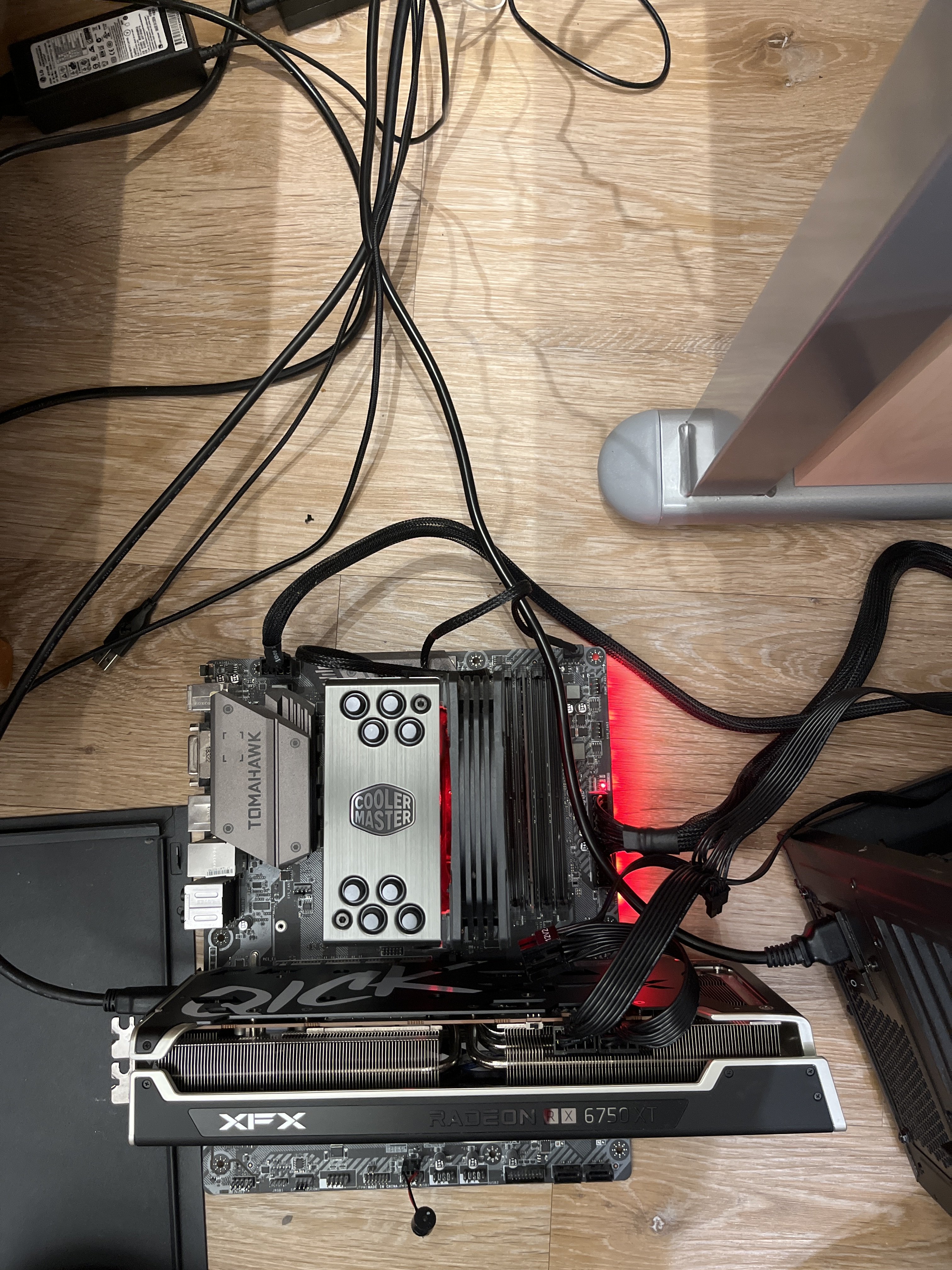

Auch Mal ein Foto vom inneren, wäre Hilfreich!
