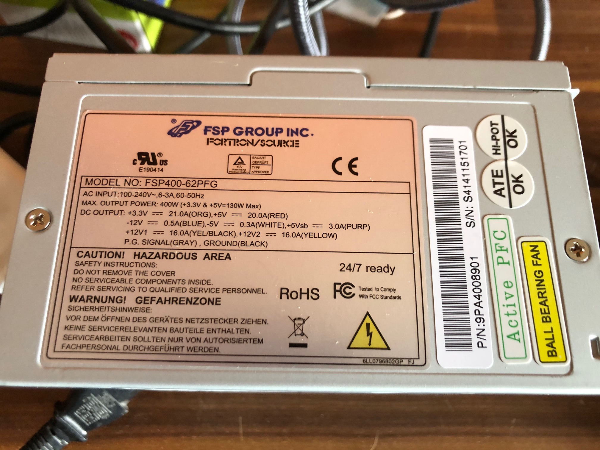

Du schreibst: "Netzteil: Standardnetzteil - kein nennenswerter Hersteller"
Wie alt ist denn das Ding?
Meiner Meinung nach musst du anfangen Hardware zu "tauschen" bei der Ursachensuche. Ich würde z.B. versuchen ein anderes Netzteil auszuprobieren oder mal eine dedizierte Grafikkarte einzubauen.
Dein Mainboard hört sich für mich ziemlich OEM-ig an, beim Netzteil habe ich halt den gleichen Verdacht.

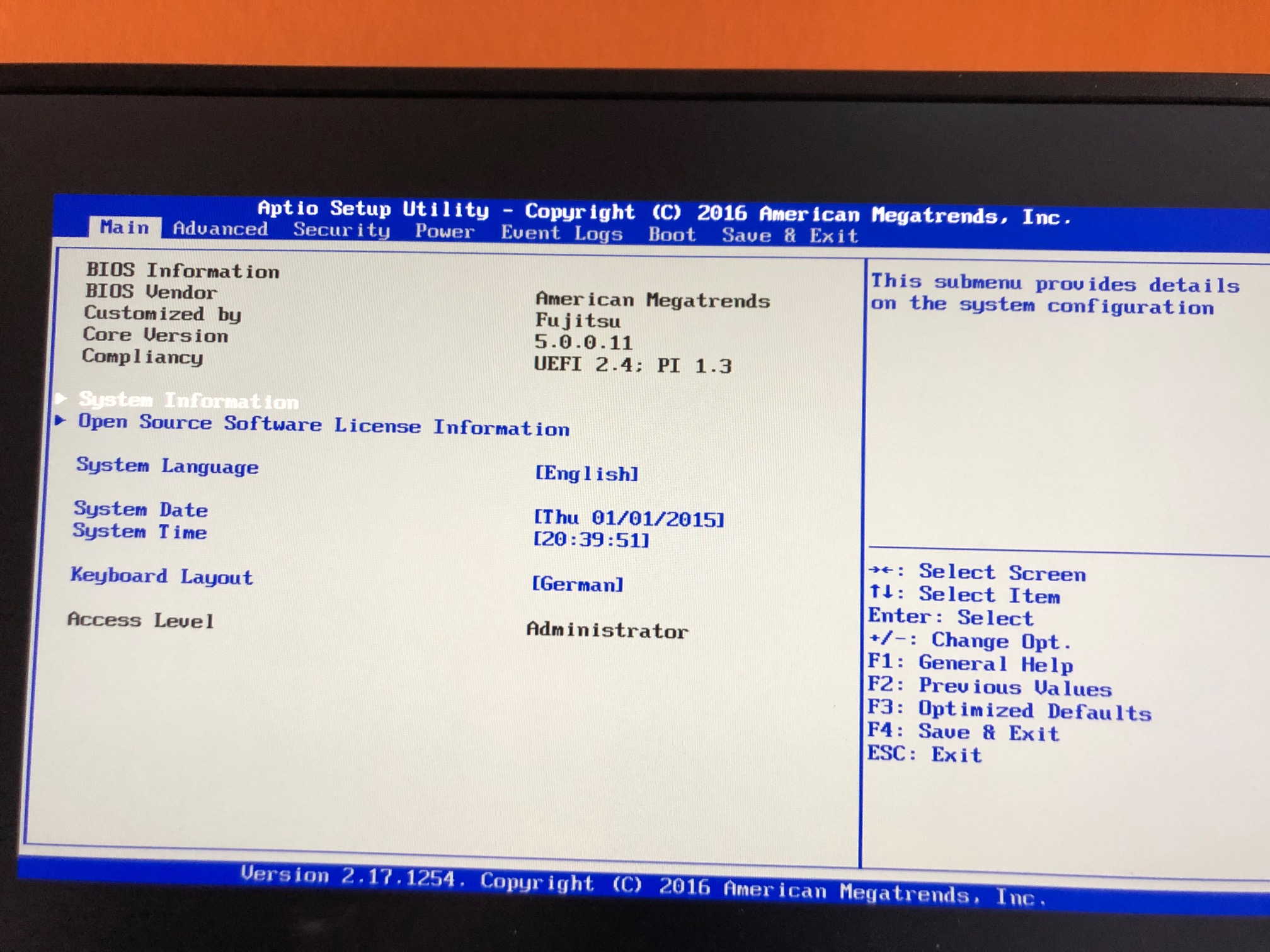

So. Gute Neuigkeiten.
Habe noch einen Lenovo M90P auftreiben können, mir einer Nvidia Quadro FX380.
Direkt mal die Grafikkarte angeschlossen, der angeschlossene Speaker auf dem Mainboard versucht sich zu melden (es knarzt kurz beim Start) und ich habe nun ein Bild und komme ins BIOS.
Mit dem Onboard-Chip vom Mainboard (welches zwei DisplayPort-Anschlüsse besitzt, komme ich nicht soweit - das Bild bleibt schwarz). Obwohl im BIOS in der Graphics Configuration "Auto" ausgewählt ist.
Wie kann denn so ein Onboard-Chip kaputtgehen :D ?

Da ich jetzt vermutlich eine externe Grafikkarte benötige, meint ihr ich sollte ein neues Netzteil gleich mit besorgen? Irgendwie bin ich immer noch der Meinung, dass das Netzteil irgendwie einen weg hat. Warum auch immer. Bauchgefühl.
Hier nochmal ein Bild vom Netzteil und vom erfolgreichen Test nach eurer Hilfe! Ich komme ins BIOS! Super :)
Danke für eure Hilfe!

Super merkwürdig. Habe jetzt mal das Netzteil aus dem Lenovo M90P ausgebaut und angeschlossen. Jetzt funktioniert auch der Onboard-Grafik-Chip. Ich bekomme ein Bild.
Netzteil dann wieder gewechselt. Ich bekomme nun auch mit dem originalen Netzteil ein Bild.
Da ist doch noch irgendwo der Wurm drin. Fragt sich nur wo.
Wie ich schon gesagt hatte, ist das in der Vergangenheit schon öfter aufgetreten, aber konnte durch ein paar Neustarts gelöst werden.
Der einzige Unterschied zum Verhalten mit dem Netzteil aus dem Lenovo-Gerät ist, dass er mit dem originalen Netzteil schon anspringt, wenn ich den Netzteil-Knopf betätige, aber nach kurzer Zeit wieder ausgeht.
