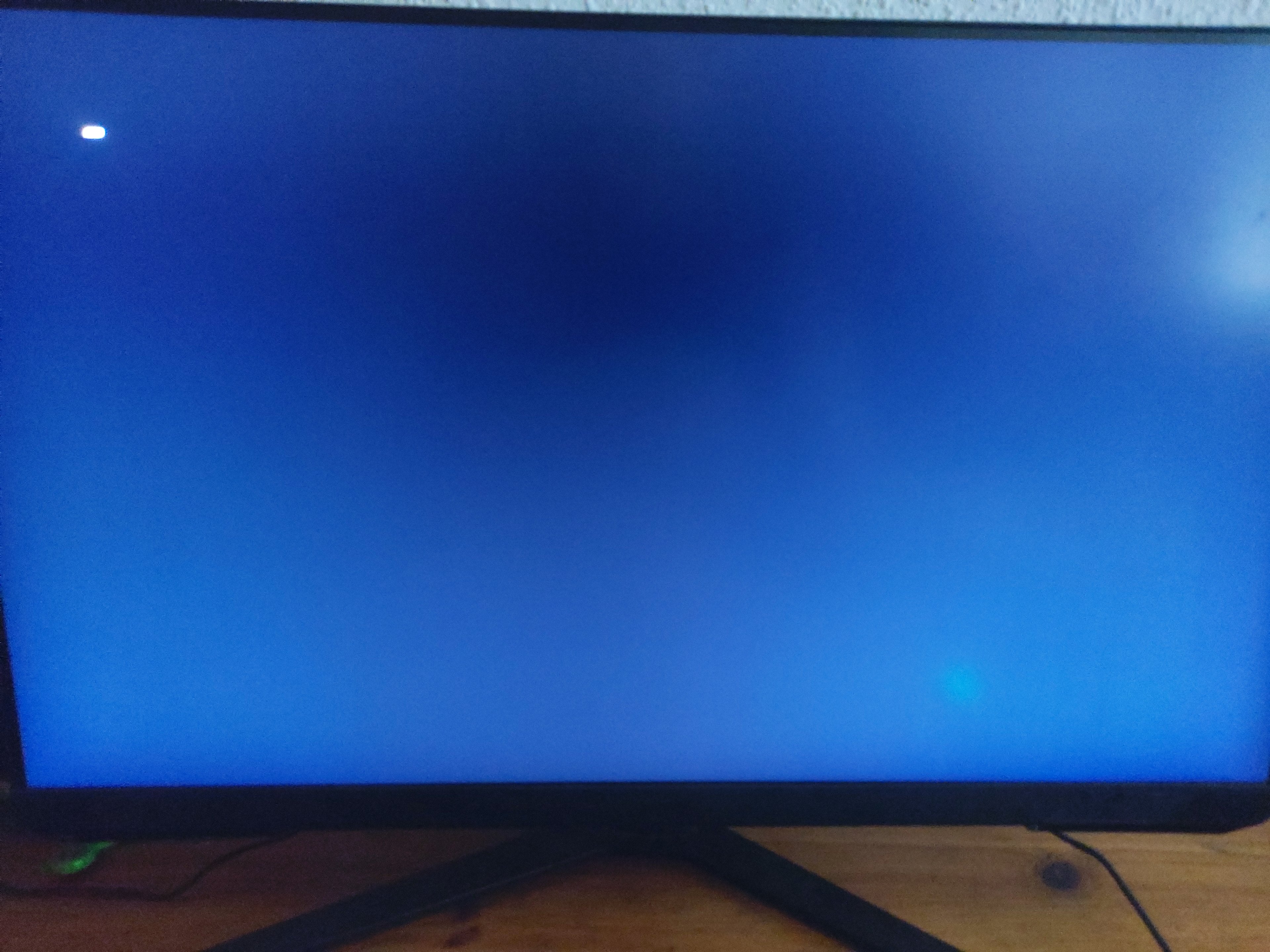

Hey ich hab seid ca. 1 woche jedes mal (siehe bild) nach ein paar sekunden geht es weg
und der Pc startet ganz normal. Weiß jemand woran das liegen könnte?

Je nach dem wann es kommt: Man kann beim Booten nochmal das Mainboard Logo oder ähnliches anzeigen lassen. Notebook hersteller haben da auch Ihr logo drinn. Das kann man ändern. Vielleicht hat es das bei dir zerschossen.
@SpamBot Also ist das nix schlimmes außer dass ich das logo nichtmehr sehe? Gefühlt braucht mein Pc auch dadurch doppelt solange zum hochfahren
Das letzte was du installiert oder geändert hast, wieder rückgängig machen
Keinerlei Infos was das für ein PC sein soll, Desktop, Laptop. Man kennts. Bios update und reset und Einstellungen neu einpflegen die man haben möchte.
Ist der PC schon älter (Du siehst, Nennung der Hardware ist wahrscheinlich sinnvoll)? Gab es in letzter Zeit irgendwelche sonstigen Auffälligkeiten? Hast Du etwas geändert? Updates eingespielt?
@fixedwater Ja hab jz die Hardware aufgeschrieben, ne der pc is ca. 6 monate alt oder so. Und nein sonst läuft er normal.
Bios hab ich die 2. neuste version gestern kam wohl eine neue raus aber den Fehler hatte ich auch schon vorher. Treiber sind auch alle up to date.

Das ist kein Fehler. Das ist ein ganz normales Verhalten. Das ist der Prompt der UEFI wenn man zb das Boot Logo abschaltet. Wieso es länger zu booten braucht kann allemöglichen Gründe haben.

Es geht hier nicht um die miese Bildschirmquallität des Thread Erstellers, sondern darum, dass der Thread Ersteller nicht weiß was ein UEFI Boot Prompt ist. Alle meine Asrock boards haben diesen.
Memory Training
@dernettehans Habe ich zwar auch so verstanden, allerdings fehlen Infos, was er genau auf dem Foto meint. Daher verstehe ich ebenso Speedys Kommentar.

Ich weiß. Es fehlten ja auch Syteminformationen die erst nach meinem Post hinzugefügt wurden. Thread Ersteller meinte die braucht man nicht und hat mein Post darauf gemeldet.

Nein beim memory training kommt kein Bildsignal von der GPU.
Genau, gibts z.B. auch bei Gigabyte. Preisfrage an @Tankwarte daher: Hast Du das Boot Logo im UEFI abgeschaltet? Und ja, die Fehlerbeschreibung im ersten Post war zu Beginn maximal "minimalistisch" ;)
@fixedwater ja ich weiß aber wie soll ich das sonst beschreiben? Aufeinmal hab ich halt ein Blackscreen beim hochfahren da gibs nicht mehr zu beschreiben oder?
Nein ich habe nix abgeschaltet.
Ich wüsste auch nichtmal wie das geht.
Hängen irgendwelche Massenspeicher/Datenträger per USB am Rechner, die ggf. den Rechnerstart ausbremsen und das Verhalten erklären?
Ansonsten mal versuchen ein anderes OS (oder Reperatur-Image, Knoppix etc.) von einem Stick zu booten und zu schauen, ob sich das Startverhalten dann ändert. Am Besten dazu im BIOS mal die Bootreihenfolge so ändern, dass direkt von dem Stick gebootet wird.
Sollte dies nichts verändern, dann würde ich als nächstes im BIOS die Standard-BIOS-Settings laden.
Bringt das auch nichts, dann würde ich auf jeden Fall noch einen Virenscan (unbedingt von einem "cleanen" Stick gebootet) drüber laufen lassen. Danach im Zweifel noch einen RAM-Test.
Weiter würde ich dann in der Diagnostik nicht mehr gehen, es sei denn das System ist irgendwie instabil und/oder der Zustand nervt dich extrem.
Tippe aber auf ein Software- oder BIOS-Einstellungs-"Problem".
