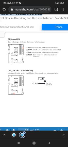

Ich hab auf meinen Mainboard noch einen Easy Flash Debug (leuchten Lampen auf)
Wenn ich den PC startet leuchtet die LED von der CPU, danach leuchtet VGA und danach leuchtet Boot dauerhaft
Nach der CMOS Batterie rein und raus geht Boot sofort wieder aus und sonst passiert nichts weiter

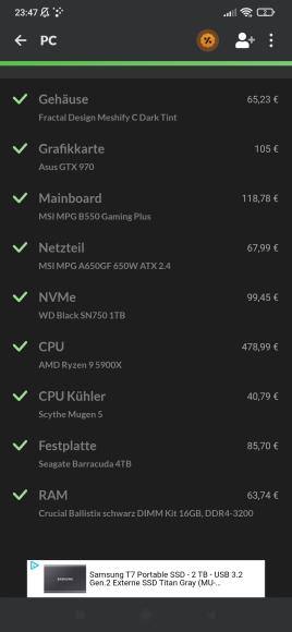

Achja, was haltet ihr von den Teilen? Mir wurde gesagt, dass sowas passiert, weil ich minderwertige Teile gekauft habe und auf den Preis geachtet habe (weil ich P/L haben wollte) und ALLE Teile waren neu außer die Grafikkarte.

Liste die Teile doch mal auf? Das einzige Teil welches erkennbar ist ist die CPU
Gtx 970 und b550 dĂŒrfte es je einige hundert geben

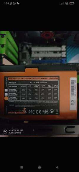

Was ist denn da genau fĂŒr ein Netzteil verbaut und wie alt ?
Wenn es das ist was ich da lesen kann ist das nicht zu empfehlen (Rasurbo)

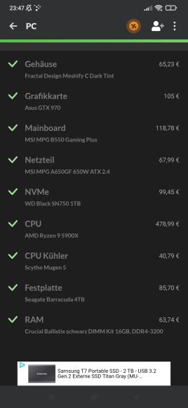

ich kann alles erkennen, wenn man auf das Bild tippt:
Grafikkarte: Asus GTX 970
Mainboard: MSI MPG B550 Gaming Plus
Netzteil: MSI MPG A650GF 650W ATX 2.4
NVMe: WD Black SN750 1TB
CPU: AMD Ryzen 9 5900X
CPU KĂŒhler: Scythe Mugen 5
Festplatte: Seagate Barracuda 4TB
RAMM: Crucial Ballistix 16GB DDR4-3200MHz
Rasurbo Netzteil ist im alten PC drinne und den hab ich vor 5 Jahren geschenkt bekommen, nur war da eine AMD Radeon HD7970 drinne, die ich aber vor 1 Jahr verkauft habe.
Das wĂŒrde ich mit aktueller Hardware auch nicht verwenden

Soweit ich das sehe hat dein Netzteil 10 Jahre Garantie. Nimm doch mal mit MSI kontankt auf und schau was sie sagen. Sicherung raus deutet schon stark aufs Netzteil.
