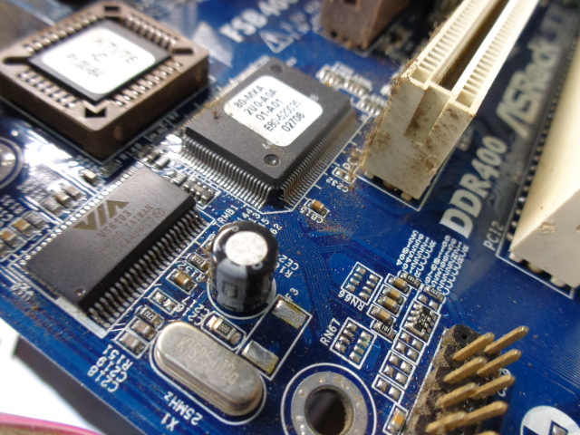

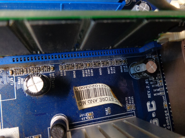

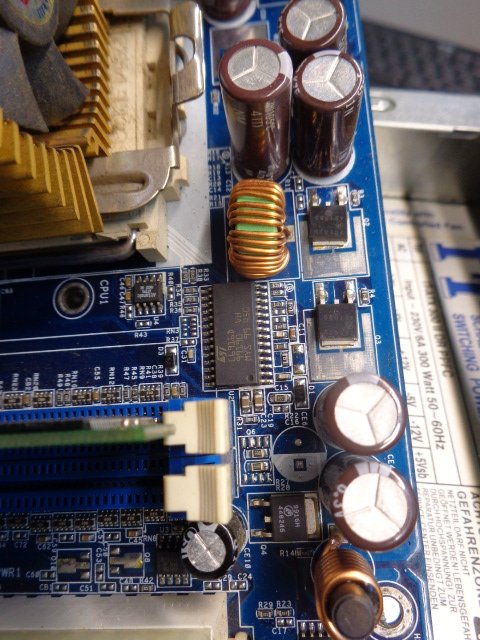

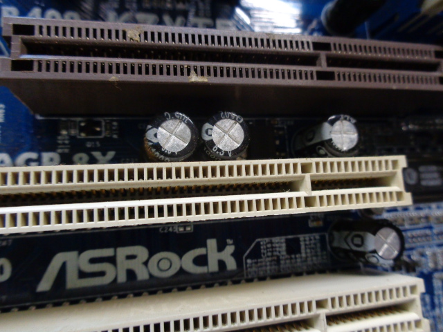

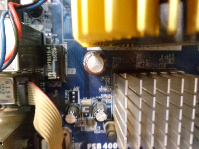

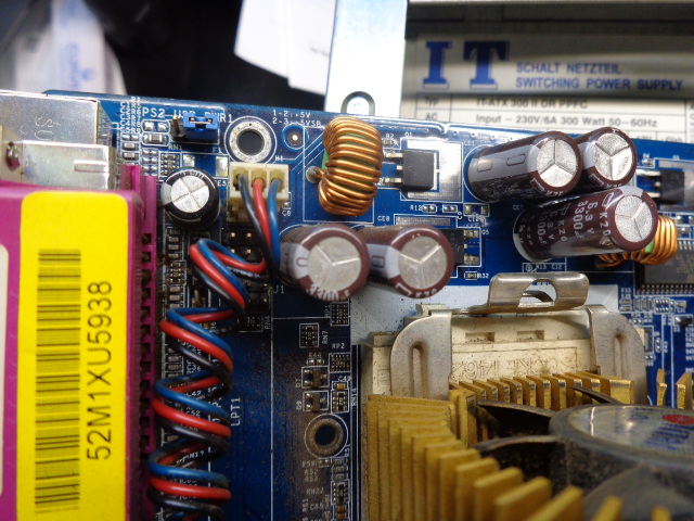

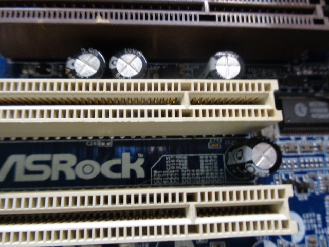

Habe mal das Mainboard gelöst und einige Fotos erstellt.
Die Elkos sehen für mich ganz gut aus, bis auf diesen einen Verdächtigen - an der CPU.
Das letzte Foto ist der hochgegangene Elko
I
IICARUS
Bin kein Elektriker, aber scheint für mich auch eindeutig zu sein.

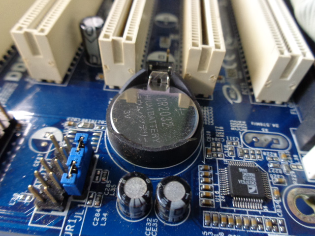

Wenn, dann heiß und schnell.Badu schrieb:Vielen Dank schon mal an alle!
Ich werde solch einen Elko beschaffen und dann versuchen einzulöten.
Badu schrieb:Ich werde weiter berichten.
Vergiß nicht, die BIOS-Batterie zu wechseln.
Das ist eine CR 2032, Gehäuse = +-Pol, kostet 2 ... 4 EUR im Markt / Tankstelle.
Edit:

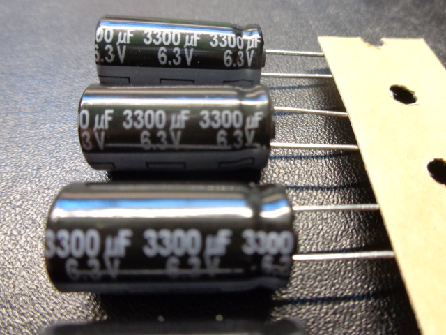

Den Elko gibt es hier:
https://www.reichelt.de/index.html?ACTION=446&LA=2&nbc=1&q=3300µf 6,3v .

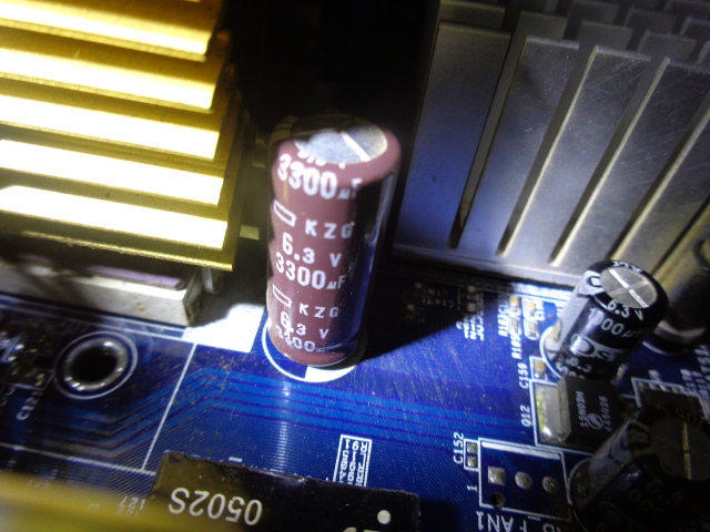

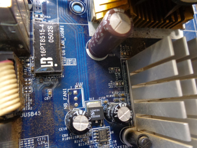

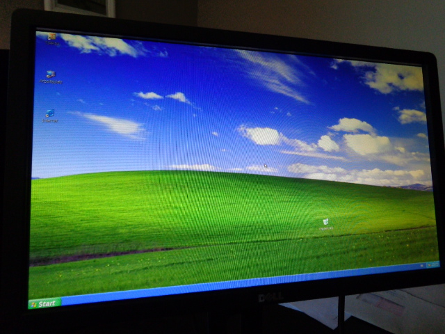

wie mit Euch vereinbart, hatte ich mir neue Elkos bestellt, da einer sehr verdächtig aussah. Die Elkos sind nun eingetroffen …
Wie unser Commander Tom-S oben bereits erwähnte, war das Einlöten des Elkos nicht sooo einfach. Letztlich habe ich es aber doch hinbekommen. Ich bin stolz wie Bolle, dass ich das Mainboard nicht geschrotte habe, ich war aber ganz vorsichtig.
Danach wieder alles zusammengebaut, hatte mir vorher von allen Kabelanschlüsse etliche Fotos angefertigt, damit ich beim Zusammenbau nicht graue Haare bekomme (wo kommt welches Kabel hin?) und den PC noch aus dem Fenster werfe.
Und dann war der für mich sehr sehr aufregende Augenblick gekommen – hatte so etwas IT-technisches vorher noch nie gemacht. Alle notwendigen Geräte waren an das alte Schätzchen angeschlossen und nichts war übriggeblieben.
Meine Herren ich muss mich zutiefst vor EUCH verneigen!
Ihr habt es tatsächlich geschafft, dass dieser alte PC aus dem Jahr 2001 ins Leben wieder zurück gefunden hat. Das alte Schätzchen ist ohne große Probleme hochgefahren und siehe da, die Windows XP Oberfläche war auf meinem Monitor tatsächlich aufgetaucht mit all seinen alten Dateien.
Juhhhhhh :-))))))))))))) hatte wirklich etwas Gänsehaut in diesem Augenblick. Hatte im Anschluss sicherheitshalber nochmals ein Setup von Windows XP gefahren. Seitdem schnurrt der wie ein Kätzchen.
Also nochmals vielen Dank für Eure Tipps, für Eure Gedanken, für die vielen Infos … usw.
Ich kann DIESES Forum hier einfach nur weiterempfehlen in meinem Freundes- und Bekanntenkreis.
Bleibt alle gesund und nochmals vielen Dank!
