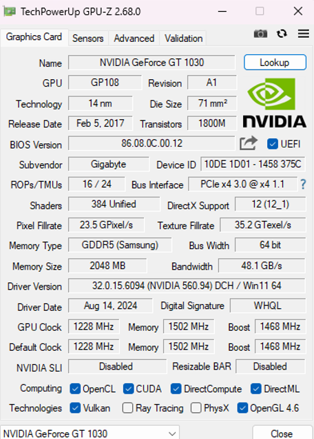

Lade mal GPUz runter und schau ob die Karte ein UEFI fähiges BIOS hat.
Reaktionen: h00bi
Sollte auch aus sein und Secure Boot an.
