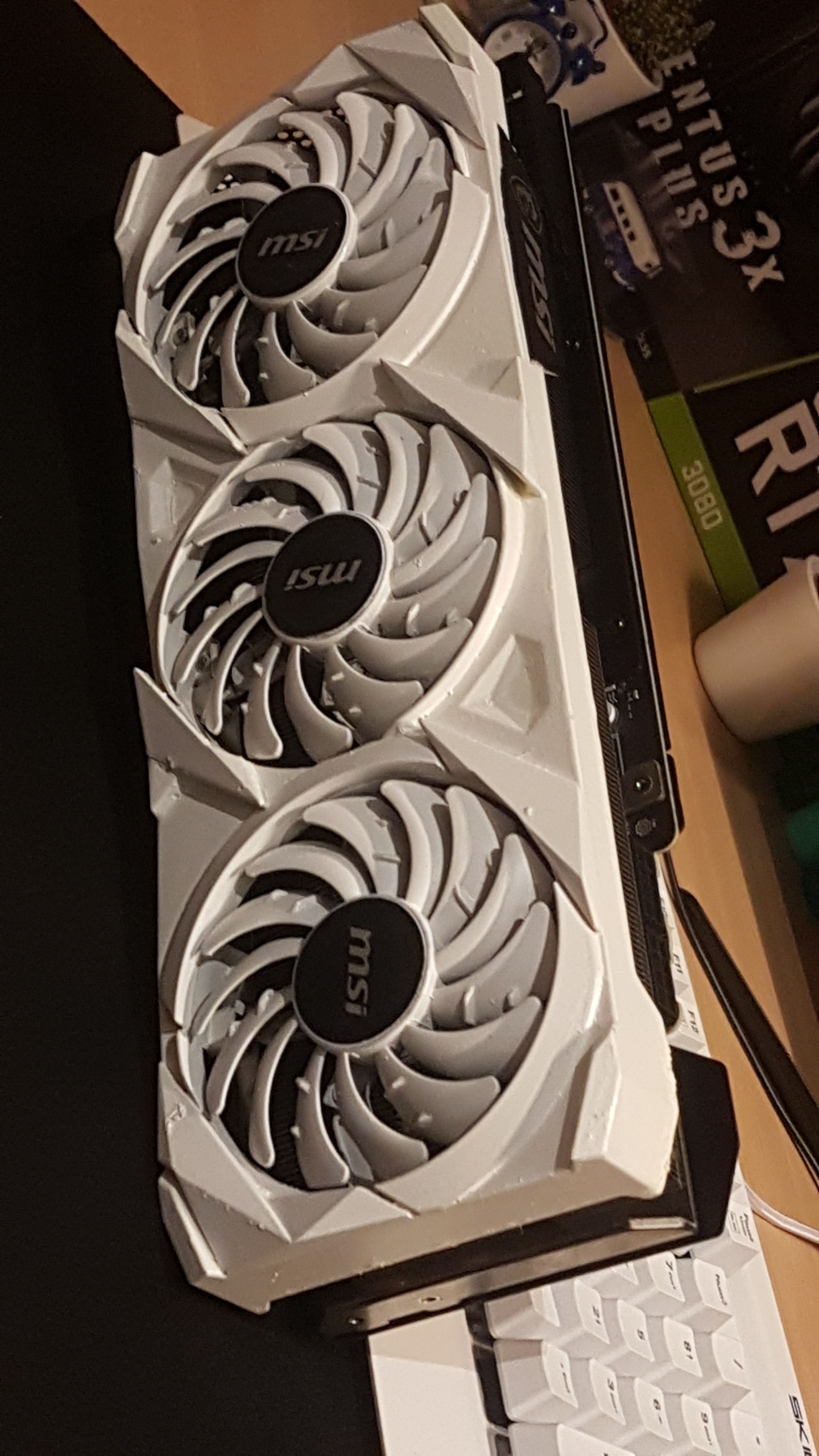

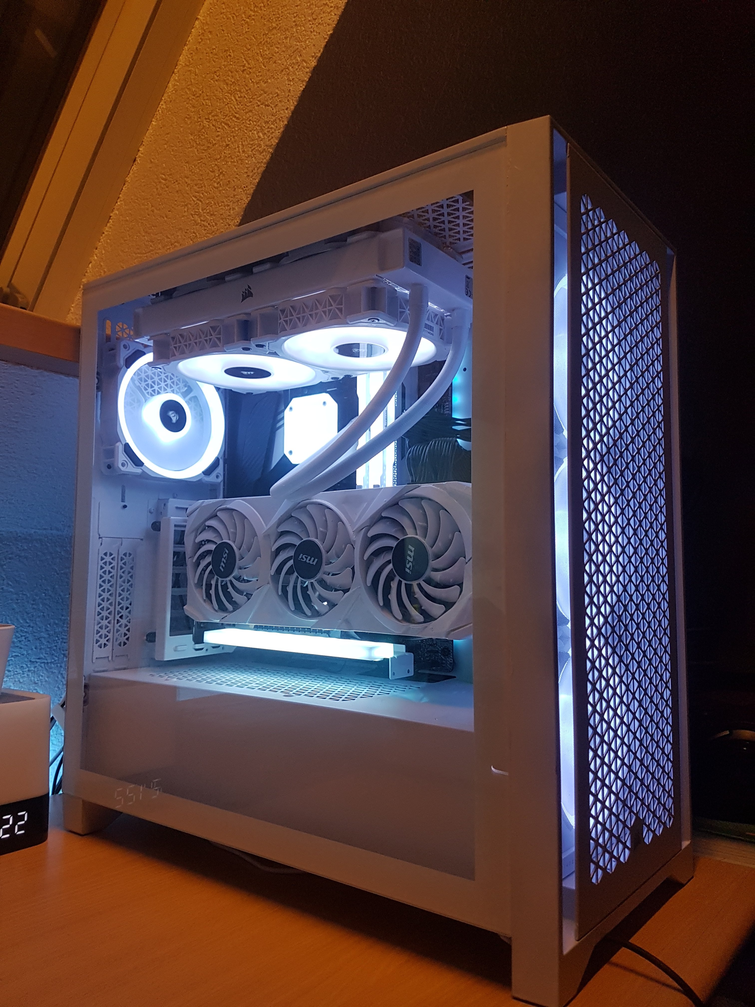

wenn die grafikkarte größer belastet wird habe ich kein bild mehr und der PC startet neu
hab das bios resetet.
zur info habe auch eine vertikale gpu halterung von ezfab pcie 4.0 weiß

ich weiß wie kann ich das austauschen? also ein anderes bekommen da steht was von austauschprogramm
1. Ohne Riser Card mal testen
2. GDDR Ram Takt etwas absenken - testen
3. Netzteil
wie soll ich den takt absenken wenn ich nicht mal ins windoof komme??

@RGB_Olli, zwei separate Kabel nehmen für die Stromversorgung der Karte,
nicht nur ein "Y" Kabel.
Nutzt du hier Kabelverlängerungen Netzteil - GPU.
Diese entfernen und nur die Kabel aus dem Zubehör des Netzteils nehmen,
zwei separate Kabel. Zumindest mal um das so zu überprüfen.
@TE: Dann begrenze im UEFI/BIOS die PCIe Gen des 16x Slots auf 3.0

Karte ohne Riser verwenden, wenn das hilft den Slots explizit auf PCIe 3 stellen.
