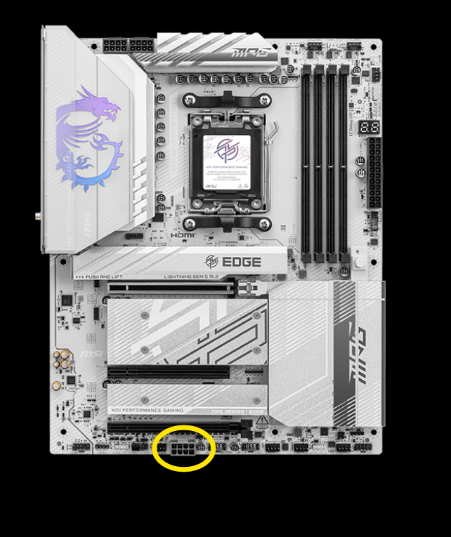

Ist das Netzteil korrekt angeschlossen?
Beim verwendeten Mainboard die oberen beiden Anschlüsse für die CPU verwenden.
Nicht den unteren Anschluss vergessen (Versorgung LAN und PCIe)
Ist die Grafikkarte mit je einem Kabel pro vorhandenem Anschluss für Stromversorgung verbunden?
@Darkling71
Das Netzteil ist korrekt angeschlossen, direkt am Wandstecker versorgt und alle Kabel mit MB stecken sicher (2x8 für CPU + 24 ATX).
Ich weiß nicht ganz was du mit "unteren Anschluss" meinst? Kannst du das auf dem Board mal zeigen?

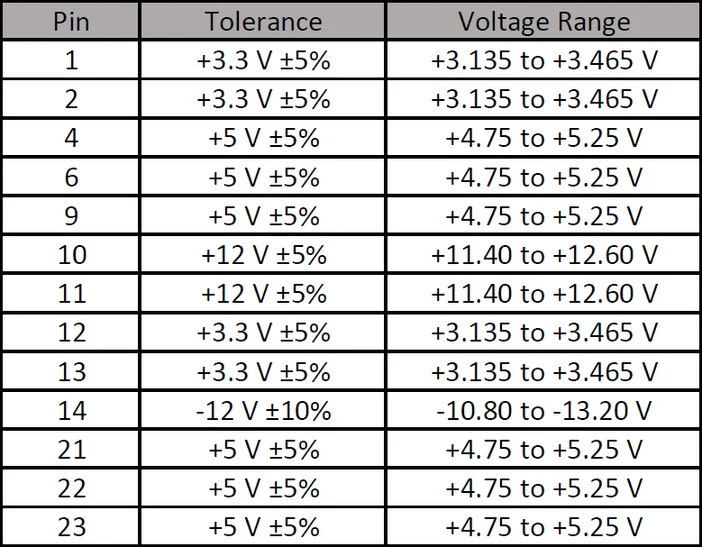

Die Messwerte liegen weit innerhalb der zulässigen Toleranzen (was nicht heißt, dass nicht das PSU trotzdem Verursacher sein kann). Ist das UEFI aktuell? Schonmal komplett ohne Übertakten (auch RAM) versucht? Ist das ein Eigenbau? Wenn ja, Netzteil korrekt angeschlossen? Abstandhalter korrekt montiert?
von Corsair:
GPU ist mit einem 12VHPWR-Cable angeschlossen und steckt komplett auf beiden Seiten (GPU und PSU)
Das Foto stammt von der MSI-Webseite, aber Handbuch sollte auch weiterhelfen:
Reaktionen: Volvo480 und LukS
@Darkling71
Mist sehe es gerade, da ist tatsächlich nix dran, bei der anderen Person bei der es Läuft aber komischer Weise auch nicht. Naja vielleicht hilfts, werde das mal schnell dran stöpseln.
@Darkling71
Ist jetzt dran aber hat das Problem leider nicht behoben, PC geht weiter aus wenn ich es reproduziere.
Ich kann mich erinnern das es hier im Forum schon bei mehreren Personen mit MSI Mainboard und zusätzlichem unteren Stromanschluss zu Problemen gekommen ist.
Steckt den auf alle Fälle mal an und teste nochmal.
