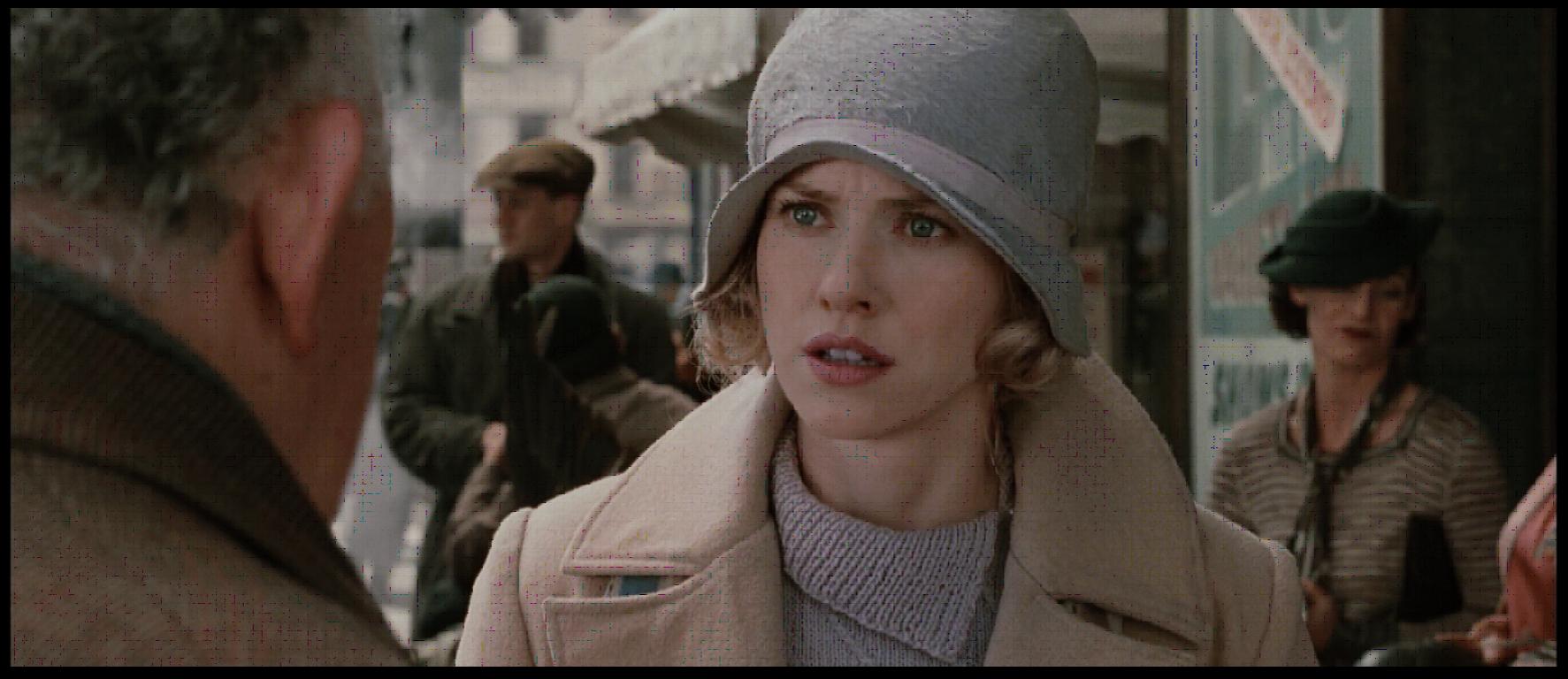

Leider habe ich bei Filmen massive Bildprobleme (siehe Anhang). Das ist ein fullHD Film (BluRay).

Hab das Bild hier gepostet, wiel mich jemand nach den Fehlern gefragt hat und ich nicht weiß, wie man Bilder per PN versendet.
Wenn Anhänge nicht funktionieren, Bild auf einem Bilderhoster hochladen und über Imageadresse, die du per Rechtsklick auf das Bild kopieren kannst[*/img] (ohne *), bzw. den vorgefertigten Link fürs Forum benutzen. Wird auch nichts angezeigt, einfach den Direktlink schicken.

Das Problem war, dass ich das Bild mit den Darstellungsfehlern gar nicht mehr auf dem PC habe/hatte.
Ich wusste aber, dass ich es hier mal hochgeladen habe. Den Beitrag habe ich aber nicht mehr gefunden.
Also habe ich den Anhang einfach hier gepostet.
