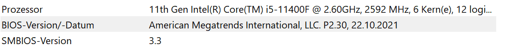

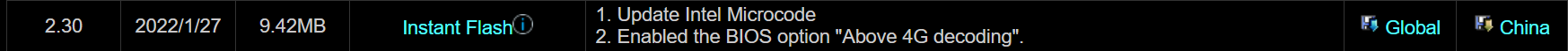

Ich würde zunächst ein Softwareproblem ausschließen, die Anschlüsse der Elgato-Karte warens ja nicht.
