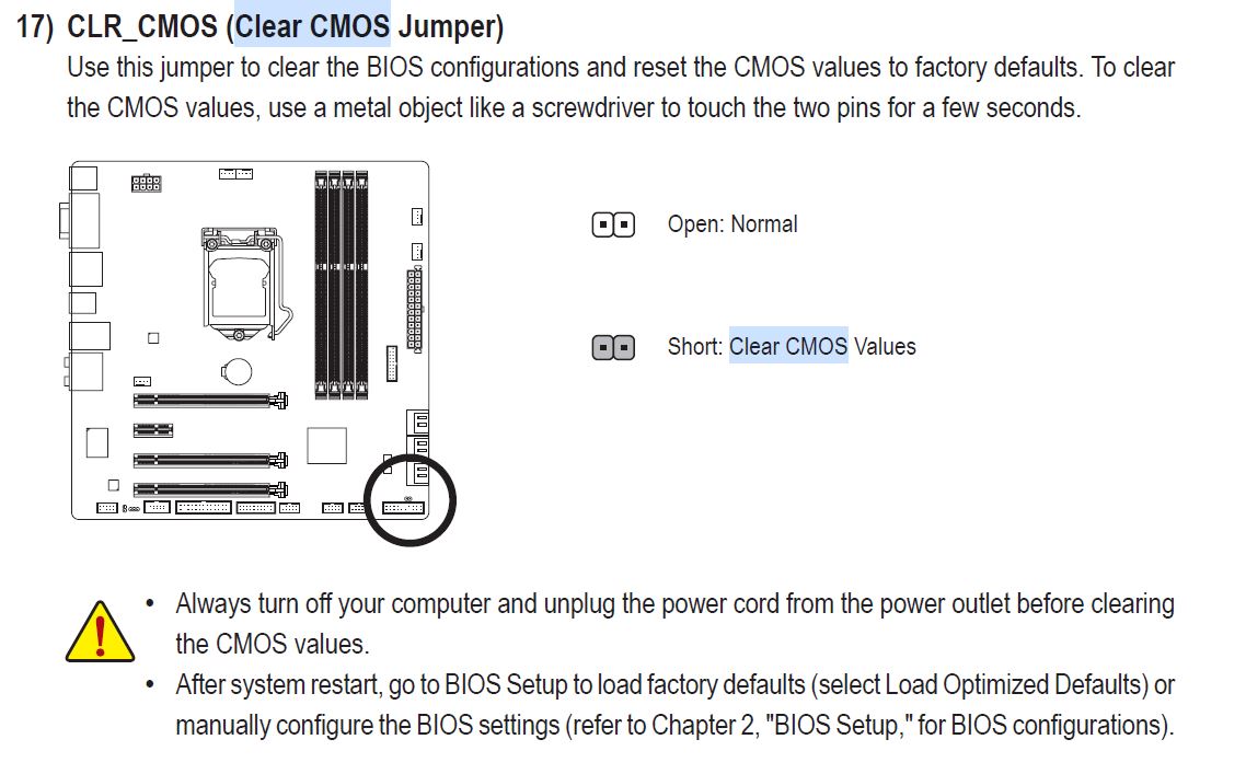

Schau ob du irgendein Kabel bei dem Umbau gelöst hast, nachdem du das mit negativem Ergebnis geprüft hast Clear CMOS mit dem Jumper.
