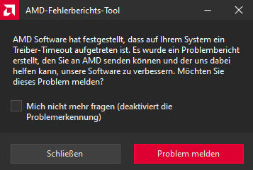

Ich bin gestern von einer 7600X auf eine 7800X3D gewechselt und seither habe ich dass Problem, dass meine Games regelmäßig crashen und immer wieder die Fehlermeldung kommt dass ein Treiber Problem herrscht, habe die aktuelle Treiberversion für die 7800XT, und sonstige Treiber sind auch alle aktuell.
Treiber neu installiert.
Falls irgendwer ähnliche Probleme hat bitte ich um Lösungvorschläge, falls zusätzliche Infos notwendig sind, einfach nachfragen.
Mache bitte ein Screenshot der Fehlermeldung. Welches Game?
Jetzt ist es beim Supermarket Simulator passiert, sonst aber auch bei Games wie Valorant oder Gray Zone Warfare.
