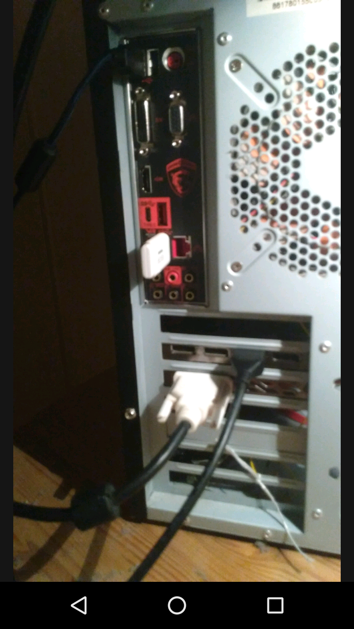

Bildschirm an der Grafikkarte angesteckt und nicht am Board? Ansonsten mal 2-3Bilder vom Aufbau machen um fehler auszuschließen ...
Das geht nicht. Der Ryzen Prozessor bringt keine Grafik mit.
Doch das geht, das Board bietet für die APUS nämlich Bildschirm Ausgänge .. VGA, HDMI und DVI ... bringt eben kein Bild mit nem Ryzen, daher die Nachfrage.
Ist schon länger geändert O.o vor 2 Minuten geändert.

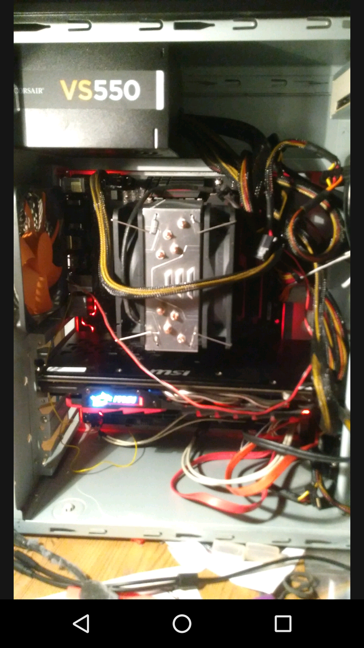

Kabelsalat ist es noch. Kabelbinder werden morgen benutzt, wenn alles läuft. Lüfter der GPU und der CPU Kühler drehen sich.

Beide Stromkabel an der Grafikkarte angeschlossen ? Sry aber auf dem Bild erkennt man nahezu 0
Das sieht ganz schön durcheinander aus. Nicht sonderlich günstig für die Kühlung.
Das sollte aber erst mal nicht das Thema sein.
Tut mir leid das ich es fragen muss. Habe nur den 8er Pin an die GPU angeschlossen. Die geht an und dreht. passt also ? Bin nicht so fit was PC angeht.
Das wird ja noch per Kabelbinder behoben. Wenn ihr mehr infos / Bilder braucht, bekommt ihr die
Du musst natürlich beide Stromanschlüsse der GPU belegen ... einer reicht nicht ...
