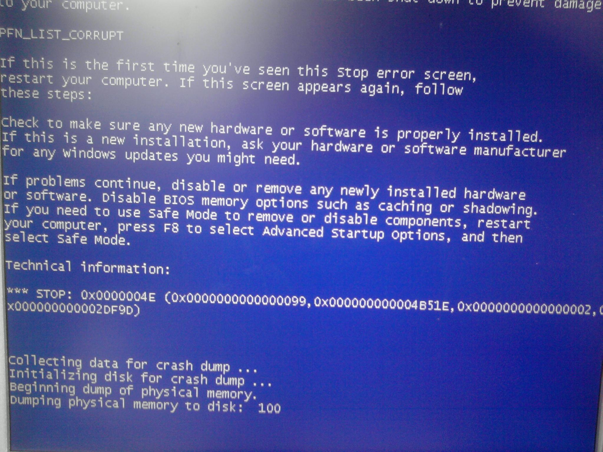

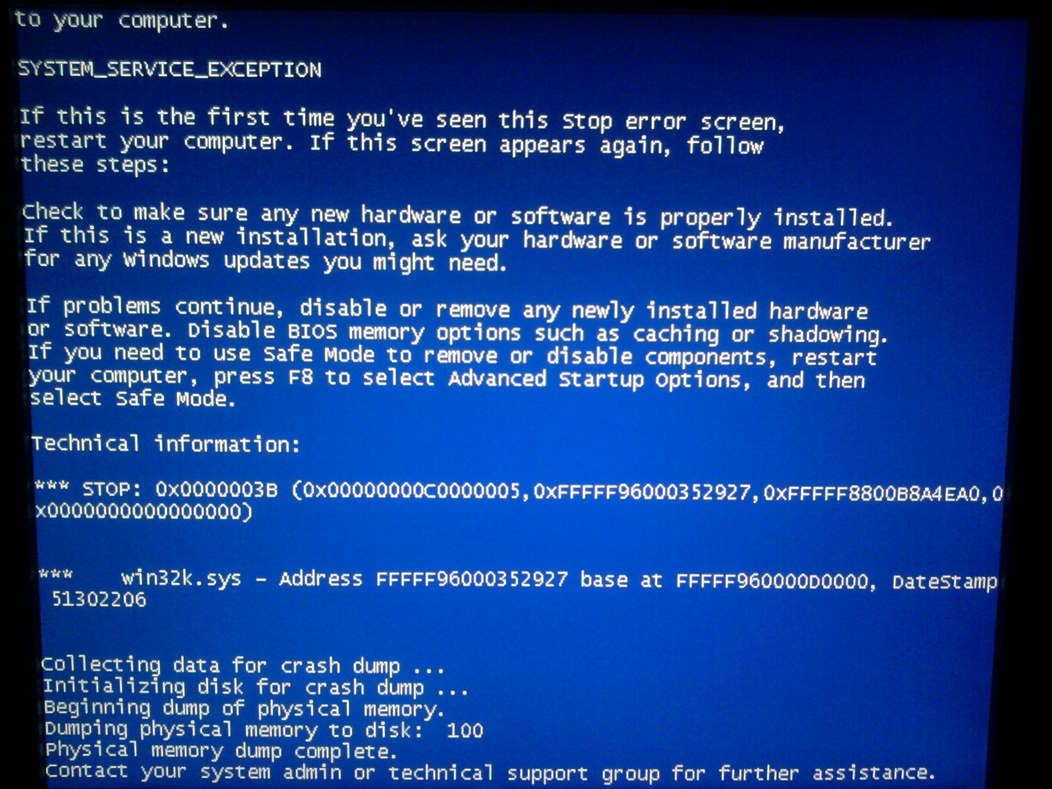

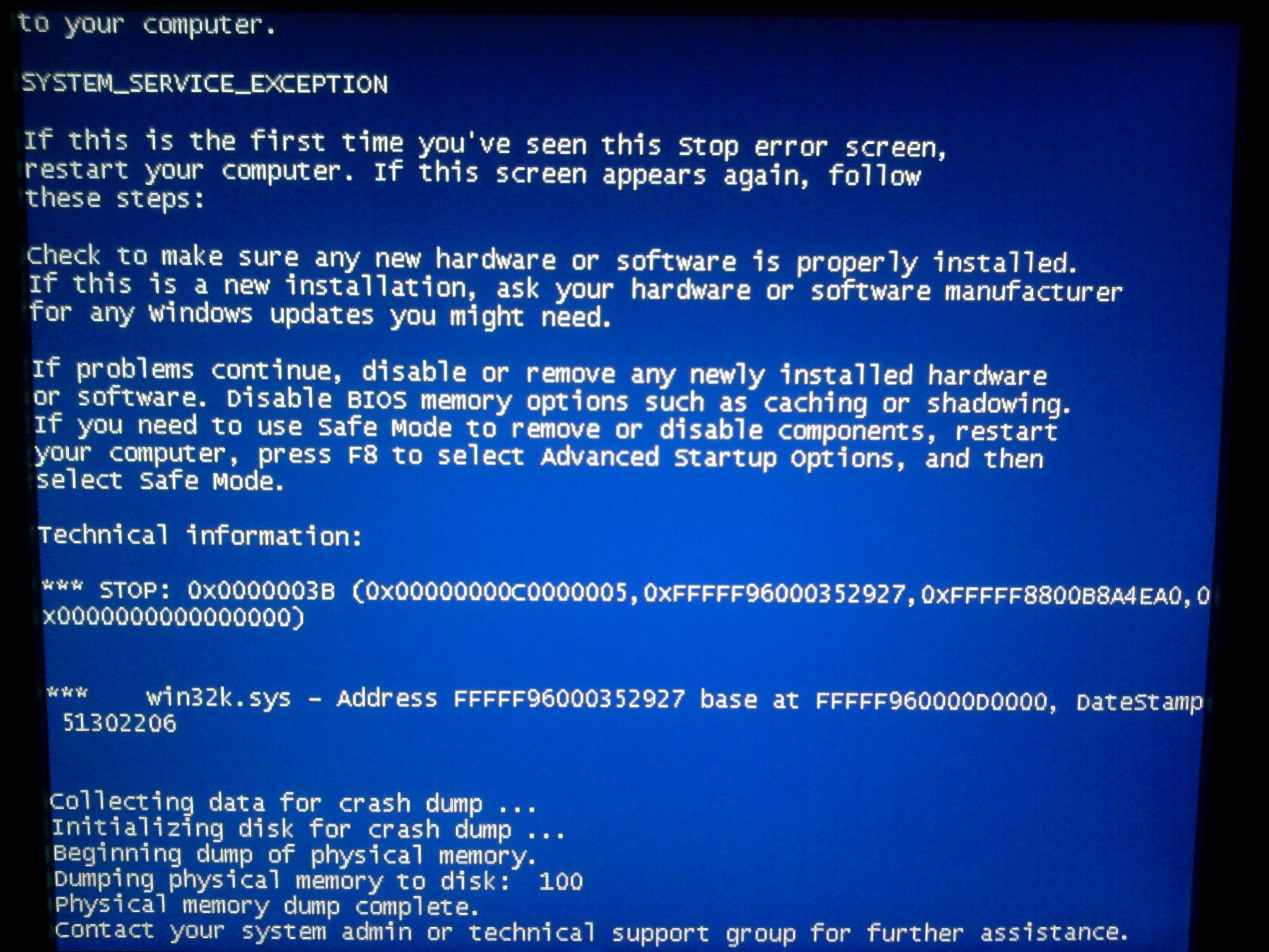

Habe mal ein Biosreset gemacht, ging es 2-3 Mal Energie sparen versetzen. Nun habe ich nochmal einen gemacht, mal sehen wie lange diesmal hält. Bevor ich das erstemal einen Biosreset gemacht hatte, habe ich einen komischen Bluescreen bekommen. Das mit der Hardware tauschen muss ich mal schauen wie und wann ich das anstelle. Das MB habe ich noch nicht umgetauscht, da MF mir sagte, dass es eher der RAM sei, der kam aber wenig später als "nicht defekt" zurück -.- . Desweiteren reagieren Programme immer häufiger nicht und stürzen ab. Mein Ivy ist mit -0.150 undervoltet und vcore voltage response auf "fast" eingestellt. Möglicherweise hilft diese Info weiter.

Hey, danke das System läuft nun viel stabiler. Aber es lief vorher wochenlang ohne Probleme mit uv, deshalb hätte ich es nicht für möglich gehalten. Das Problem dabei ist nur das mein ungelöstes Problem (einfrieren) jetzt häufiger auftritt. Das mit dem Link vom Bluescreen habe ich nicht geblickt.
@simpel1970: Danke, damit wurde das Freeze-Problem gelöst.

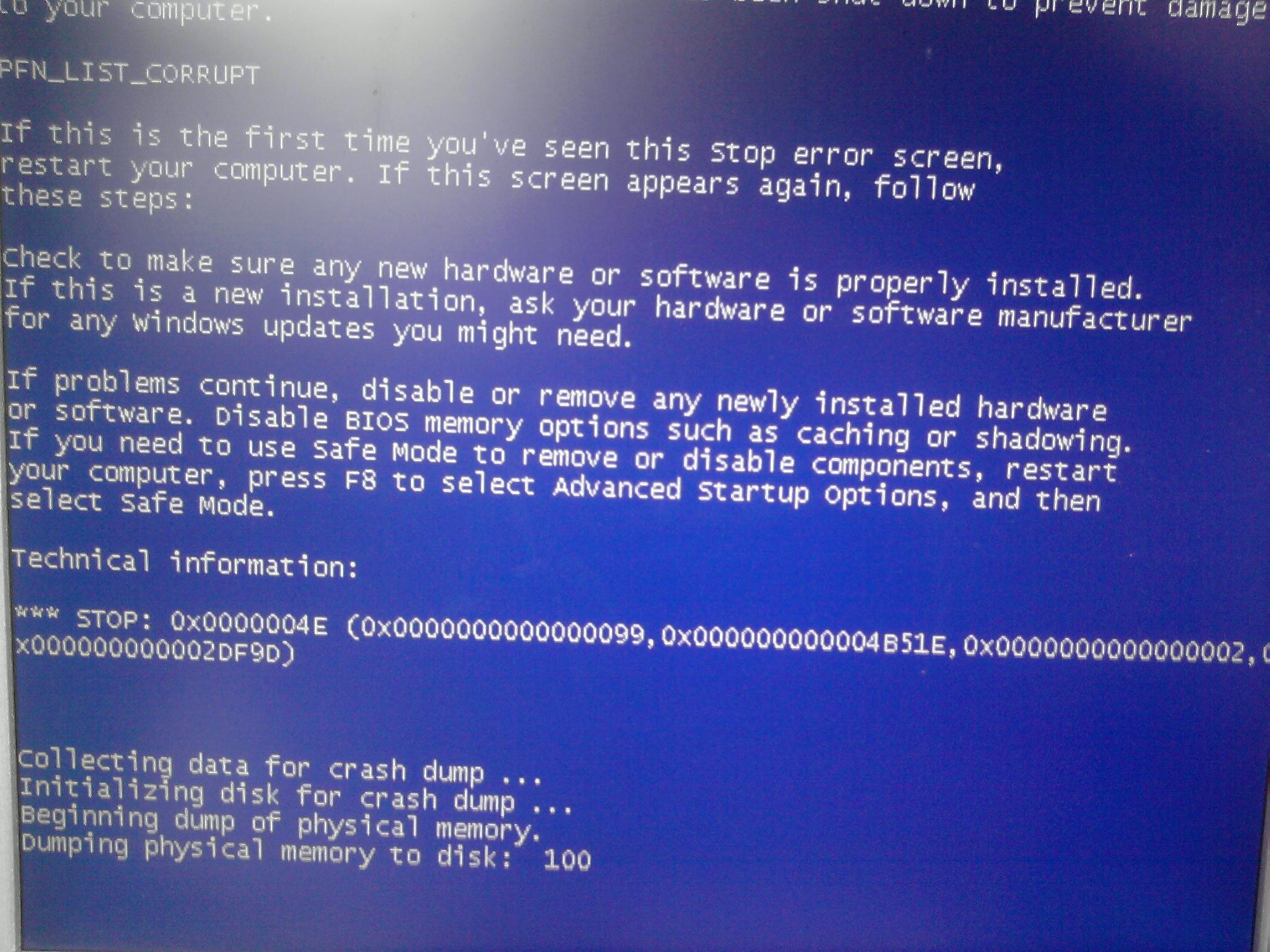

Jetzt tretten aber häufiger bei über 90 % RAM Auslastung Bluescreens auf.
Der Stopfehlercode beschreibt eine Speicherzugriffsverletzung. Speicher i.d.S. kann zwar alles mögliche sein, ich würde aber zunächst eine Überprüfung des RAM mit Memtest86+ vornehmen.
http://www.memtest.org/#downiso
In dem Link findest du die USB-Key Version. Diese runterladen, entpacken und starten. Memtest richtet sich dann bootfähig auf dem (vorher) angeschlossenen USB Stick ein. Den PC danach über den USB Stick booten und Memtest beginnt automatisch mit der RAM Prüfung. Die Prüfung selbst mind. 4-6 Std. laufen lassen.
Sollte während des Tests Fehler gefunden werden (rote Zeilen), kannst du den Test beenden und anschließend für jeden RAM Riegel einzeln wiederholen (dazu immer nur einen RAM Riegel einbauen). Die Einzelprüfung im Fehlerfall ist wichtig, um zu überprüfen, ob das Problem auch wirklich am RAM liegt.

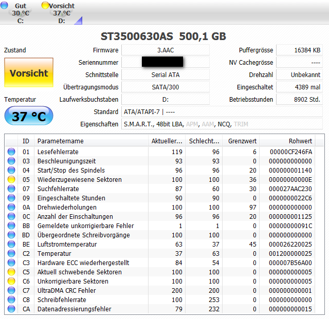

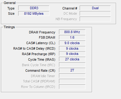

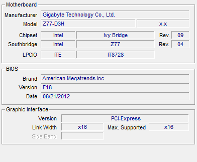

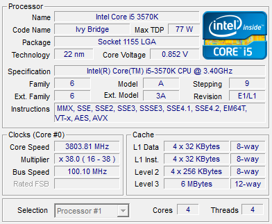

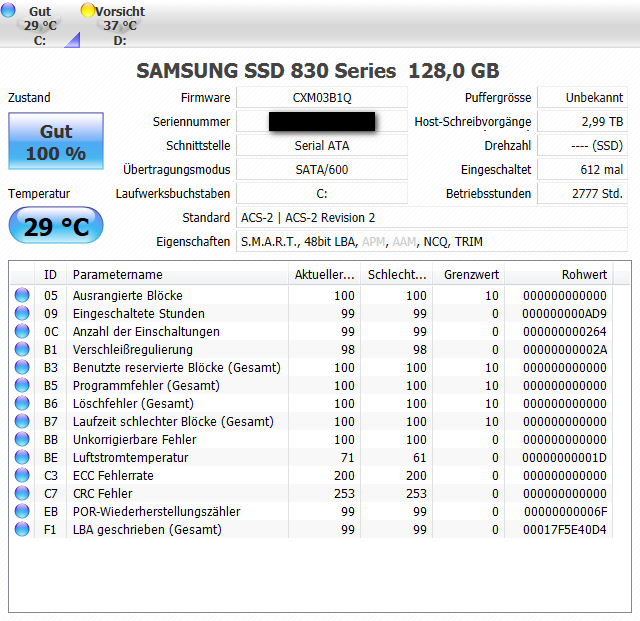

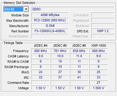

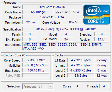

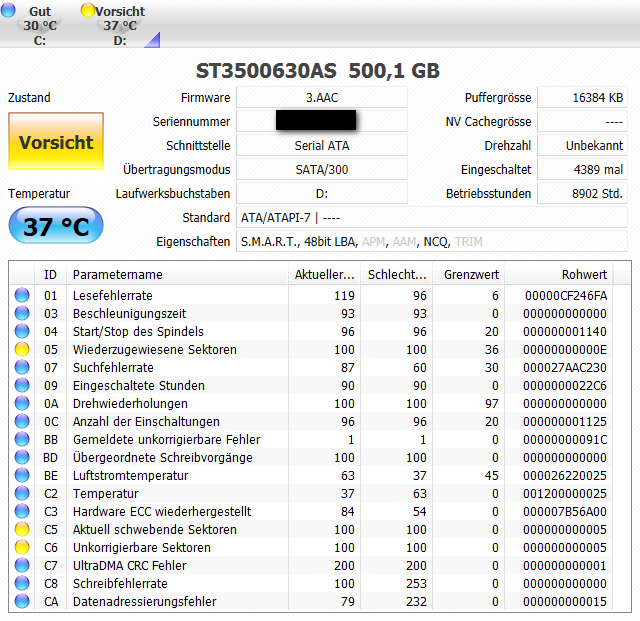

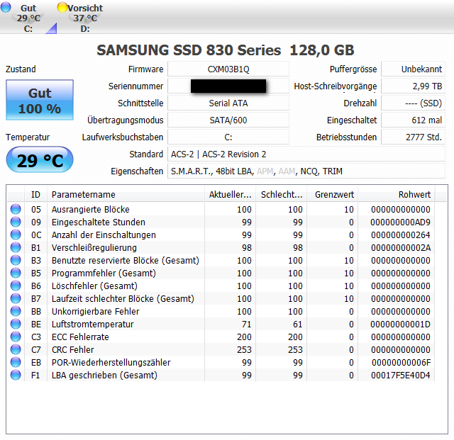

Hier die Screens:
Ist es normal, dass die RAM Riegel bei #2 bzw. #4 angezeigt werden, obwohl diese in Slot #1 bzw. #2 stecken?
Das ist egal. Hauptsache sie werden angezeigt.
Allerdings befindet sich deine Datenplatte in keinem guten Zustand. Hier wurden schon defekte Sektoren ausgetauscht.
Ist die Auslagerungsdatei auf der Datenplatte?
Klemme die Datenplatte testweise ab und beobachte, ob die kurzen Hänger bleiben.
Wenn ja, senke im Bios die RAM Frequenz manuell auf 1333mhz. Zusätzlich (im Bios) im M.I.T. Menü unter "Advanced Memory Settings" den Eintrag "Performance Enhance" auf [Normal] stellen. Änderungen abspeichern. Testen...
