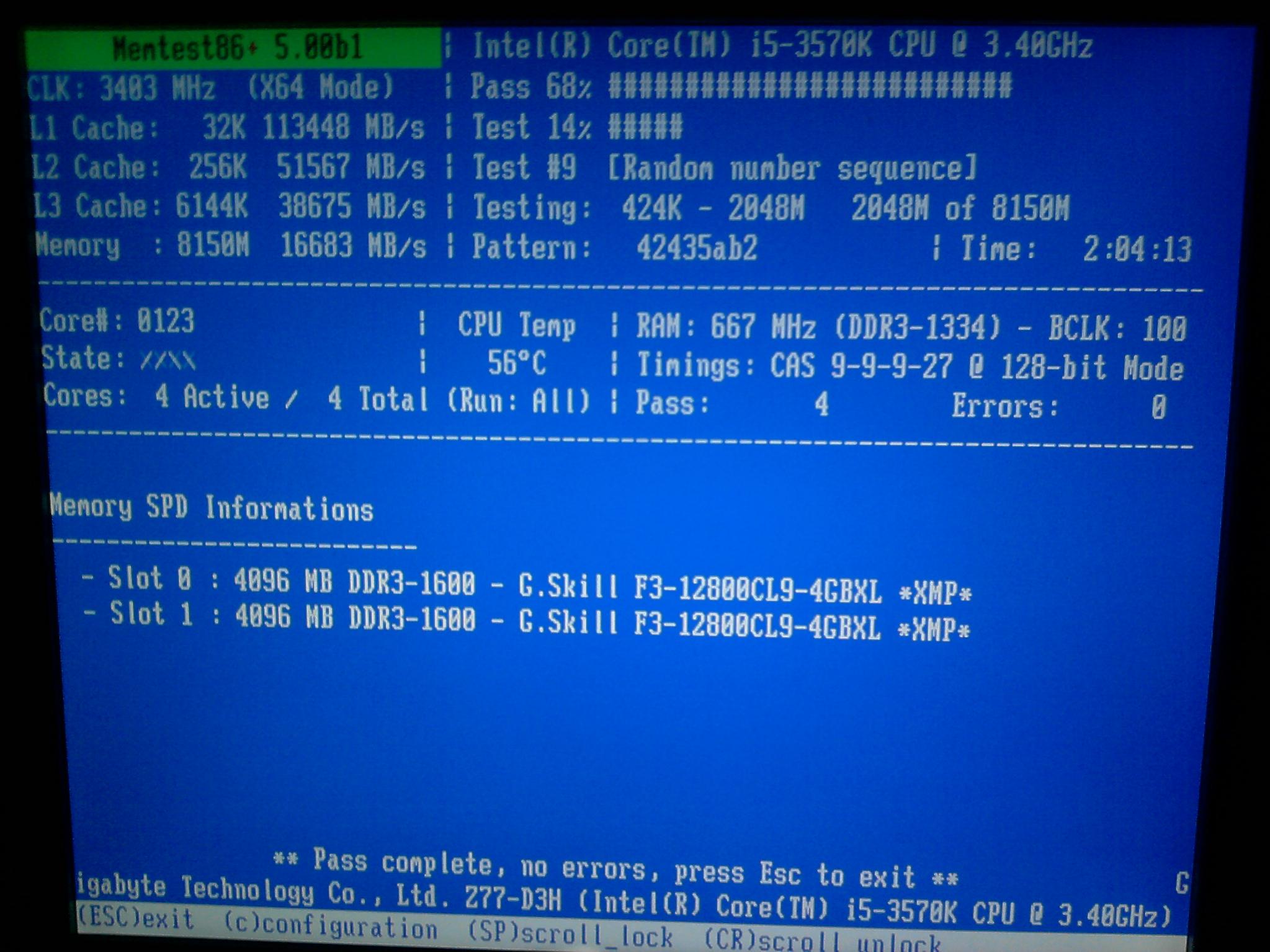

So 2h Memtest sind vorbei und keine Fehler. Mit HD4000 hat eben auch nicht mit Ram auf 1600Mhz funktioniert. Dabei sei noch zu sagen, dass C3&C6 deaktiviert waren. Das würde doch das MB in dem Mittelpunkt rücken. Was nun?
Womit wir wieder bei Deiner Anfangsvermutung angelangt wären. Ich persönlich bin der Meinung, Du solltest das Mainboard tauschen, um die Probleme zu beheben.
