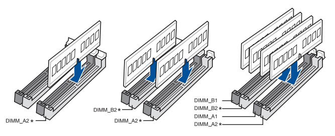

Habe ich gemacht, das bringt keine Veränderung.68000 schrieb:Du solltest die Riegel der Bezeichnung entsprechend entweder A1+A2 oder B1+B2 benutzen.

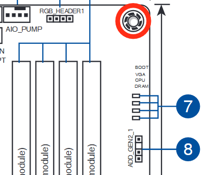

Die "Boot"-Led leuchtet.68000 schrieb:Welche LEDs leuchten denn am Board Rand unter Punkt 7?

@BFF: soweit war ich im Handbuch noch nicht, danke fürs korrigieren (A1 ist wichtig)

Ich habe die Riegel so eingebaut:Robo32 schrieb:Eigentlich nicht...
Überlege mal was du beim Umbau der GPU und der Kühlung alles angepackt hast.
Bau die RAMs nochmal aus und wieder erstmal einzeln in A2 ein.
- A2
- PC gestartet: ohne Erfolg
- PC heruntergefahren
- A2 + B2
Die Leds leuchten von unten nach oben jeweils einmal auf und enden bei "Boot". Der Q-Code wechselt anfangs und bleibt bei "02" stehen wie vorher.68000 schrieb:Welche LEDs leuchten denn am Board Rand unter Punkt 7?
