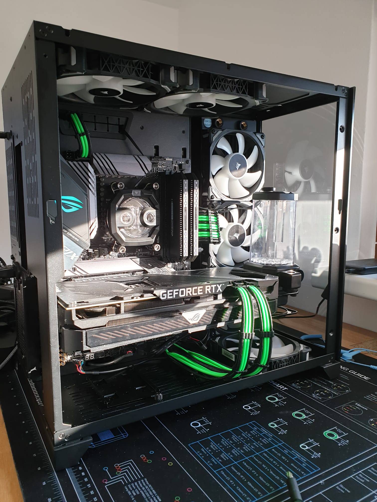

Und was das Bild angeht, so sieht es derzeit hoffentlich nicht aus...

Wegen dem Bild, das kann ja nicht sein das das aktuell ist. die Kiste lief doch schon :D
Falls das doch aktuell sein sollte, dann verstehe ich schon, das die Kiste nach ein paar stunden laufen dann Schrott ist/diverse Fehler meldet.
die Kühlung sollte schon funktionsfähig sein... (die Kiste lief vorher mit Stock Kühler, laut anderem Beitrag)
Bilder ohne relevanz zu posten, nur weil sie schön aussehen ist auch nicht angebracht in einem Problemlösethread, das bringt ja keinen weiter.
Nein, die Kiste lief noch nicht. Wenn ich sie einschalte, schalte ich sie nach spätestens 20 Sekunden wieder aus. Außerdem gibt es Abschaltfunktionen bei überhöhter CPU-Temperatur. Aber ja, das Bild ist aktuell.
Im letzten Beitrag sollte ich auch ein Bild posten, obwohl es nicht nötig war. Ich habe es vorsorglich gemacht.

Nach deiner Aussage ist ja dann die Relevanz gegeben. es ist wirklich wie auf dem Bild zu sehen :-)

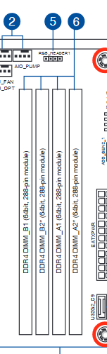

Könntest du deinen 2ten RAM-Riegel (B2) mal in den letzten Steckplatz (A2) umstecken?
Also beide Riegel tauschen?
Ok, kann so ein Start länger als 6 Minuten dauern?
