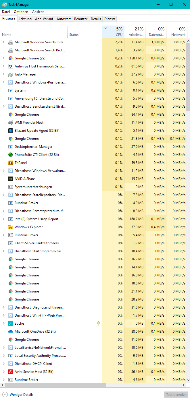

ich habe seit ein paar Tagen bei WIN10 keinen Ruhemodus mehr. Ich kann zwar manuell in den Ruhezustand fahren, aber nicht automatisch. Auch der Bildschirmschoner funktioniert nicht. Das einzige was ich bewusst verändert hatte, waren ein Bios Update.
Was ich bisher versucht hatte. Alle Autostarts deaktiviert, Avira deaktiviert. Die USB Maus/Tastatur hatte ich auch mal abgesteckt, auch Bluetooth deaktiviert. Prozesse laufen so weit ich das sehe auch nicht (siehe Bild). Hat jemand einen Tipp, was ich noch machen könnte. Ich befürchte es hat was mit dem Bios zu tun, aber mir ist nichts aufgefallen, was sich da verstellt haben könnte bzw. Energieoptionen habe ich eigentlich keine finden können. Vielleicht liegt es auch an der Graka, denn da steht eine Meldung drin, die mir nichts sagt und ich auch nichts finden konnte, ob das damit überhaupt was zu tun haben könnte.
Folgendes kam bei der Abfrage raus:

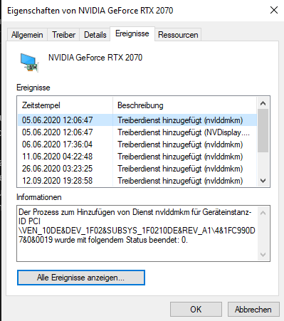

Der Statuscode bei der Treiberinstallation sagt schon mal, dass die Installation erfolgreich verlief. Warum allerdings so oft die Treiber installiert werden müssen, darüber sollte man sich mal Gedanken machen. Denn das ist nicht normal!
hast du in den Energieeinstellungen WakeonLan deaktiviert und Energiesparplan auf ausbalanciert ?
@cartridge_case was bedeutet installiert genau? Ich habe einen PS4 Controller über USB angeschlossen, der sofort funktioniert hat.

@dakro: Dann steck den Gamecontroller mal aus und du wirst sehen, dass alles wieder funktioniert! Ohne, dass du sonst irgendetwas machen musst. Die ganze Analyse mit "powercfg" kannst du dir sparen!
Dass Problem ist, das ein Gamecontroller, der in einem USB Port gesteckt eine Bluetooth Verbindung zum Controller herstellt, keine Energieoptionen bietet. Deshalb, weil man den nicht konfigurieren kann, blockiert dieser den StandBy, den Ruhemodus und einen Bildschirmschoner, solange er gesteckt ist.
Man ist also gezwungen, den Gamecontroller im USB bei NIchtnutzung unbedingt auszustecken!
Einfach ausstecken reicht aber. Bei erneutem Einstecken wird der wieder zur Verfügung stehen.
Der Gamecontroller wird unter Windows 10 nur unter Windows Einstellungen > Geräte gelistet.
Im Gerätemanager wird von Windows dann nur ein HID kompatibler Gamecontroller eingebunden, der keine Energieoptionen in den Eigenschaften aufbietet. Unter den Geräten im normalen Menü können ebenfalls keine Einstellungen vorgenommen werden.
Hier muss Microsoft ran! Deshalb auch unbedingt ein Feedback bei denen einreichen!

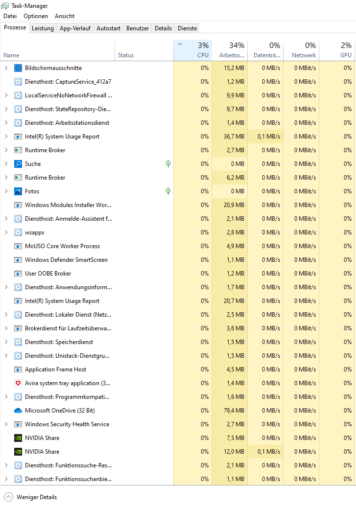

Hy zusammen! Mein Rechner fährt mal wieder nicht in den Ruhemodus und ich weiß nicht an was es liegt. Der Controller von damals ist natürlich abgesteckt. Zwischenzeitlich hatte ich nur den Arbeitsspeicher etwas erweitert und hier und da ein Update gemacht. Im Task Manager sieht es so aus. Tausend Dank für eure Ratschläge!
VG
Nee. Geht schon seit ein paar Woche nicht. Was muss da drin stehen? Kenne mich damit nicht aus. Danke!

Wenn der MoUsoCoreWorker aktiv ist, liegt bei dir wohl noch ein Windows Update an, welches noch nicht installiert wurde. Also mal bei Windows Update nachschauen und ggf. noch mal suchen lassen ... und installieren. Danach sollte sich der Prozess von selbst beenden und den StandBy nicht mehr verhindern.
Sollte das nicht ausreichen, ist bei dir wohl das Update KB4570721 noch nicht installiert. Normalerweise sollte sich das Update über Windows Update finden lassen. Schaue mal in deinen Updateverlauf nach KB4570721.
Prozess Mousocoreworker.exe deaktivieren um Sleep-Modus nutzen zu können​
Die Nutzer berichten nun, dass der Dienst mousocoreworker.exe ein betroffenes Gerät daran hindert, in den Sleep-Modus zu schalten. Bei einem Notebook wird so etwa nur der Bildschirm ausgeschaltet, das OS läuft jedoch im Hintergrund weiter. Das Forenmitglied Jfgarciamex hat eine mögliche Lösung parat. Hierbei wird zunächst der fehlerhafte Dienst über den Task Manager beendet und dann der PC neugestartet. Nun wird das neue Update KB4570721 von Windows Update entdecket und installiert. Diese Aktualisierung deaktiviert den Dienst mousocoreworker.exe und löst so das Problem.
https://www.pcgameshardware.de/Windows-10-Software-259581/News/Kein-Sleep-Modus-KB4571744-1357724/
Solltest du das KB4570721 installieren müssen, muss zuerst der Vorschau-Patch KB4571744 installiert werden, der den Prozess "Mousocoreworker" beendet und den PC neustartet. Danach soll Windows Update den betreffenden Patch KB4570721 finden. Persönlich getestet habe ich dies aber nicht! Deshalb wäre deine Rückmeldung von Bedeutung.
Wer Probleme mit KB4571744 hat, sollte den Dienst mousocoreworker.exe deaktivieren.
Viele Grüße
Reaktionen: dakro
