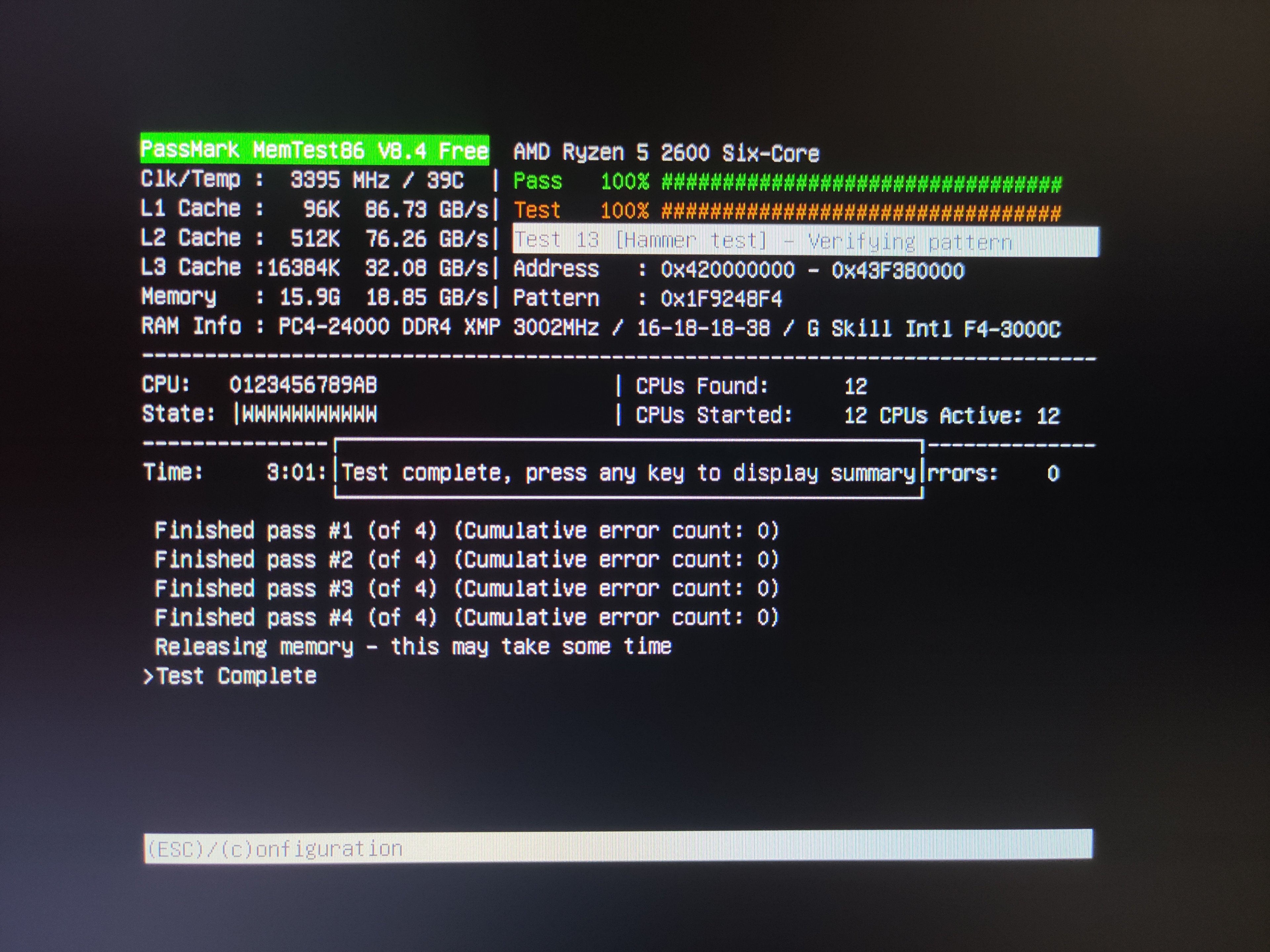

Ich habe die RAM-Bänke 'gesäubert' , die Kontakte des Arbeitsspeicher mithilfe eines Radiergummis (klang für mich erst einmal absurd, aber hab's zufällig in einem Video und in einem anderen Thread hier gelesen) gereinigt. Das XMP-Profil ist auch über das BIOS aktiviert. Das System lief jetzt schon seit mehreren Stunden ohne weitere Probleme.
Desweiteren habe ich auch über MemTest86 noch einen Test durchlaufen lassen:
Dennoch vielen Dank für eure schnelle Unterstützung!
