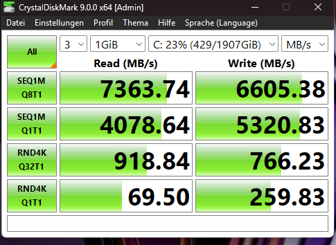

@mc_east was hängt noch alles am Rechner, was das verursachen könnte? Alte HDDs? WLAN mal im BIOS deaktivieren (falls du es nicht brauchst)? Hast du irgendwelche Netzwerk-/Soundkarten oder sonstiges? Bootreihenfolge? Welche SSD/HDD wird verwendet und wie sehen die SMART-werte aus?

Eine HDD (Seagata Baracuda), aber die ist nur ein halbes Jahr alt (normale SATA). WLAN habe ich nicht deaktiviert, nein. Habe es mehrfach mit Defaulteinstellungen probiert und eben das Bios aktualisiert. Ansonsten habe ich nichts weiter an dem Board hängen. Als SSD die Lexar NM790 M.2 SSD 2TB. Smart-Werte wie unten.
