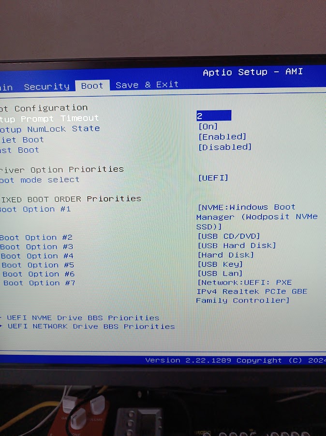

Bitte poste mal einen Screenshot vom Auswahlbildschirm der Bootreihenfolge.

Hier bitte
OK, scheint erst einmal richtig zu sein.
Kann man alle anderen Boot-Optionen auf "None" setzen?
