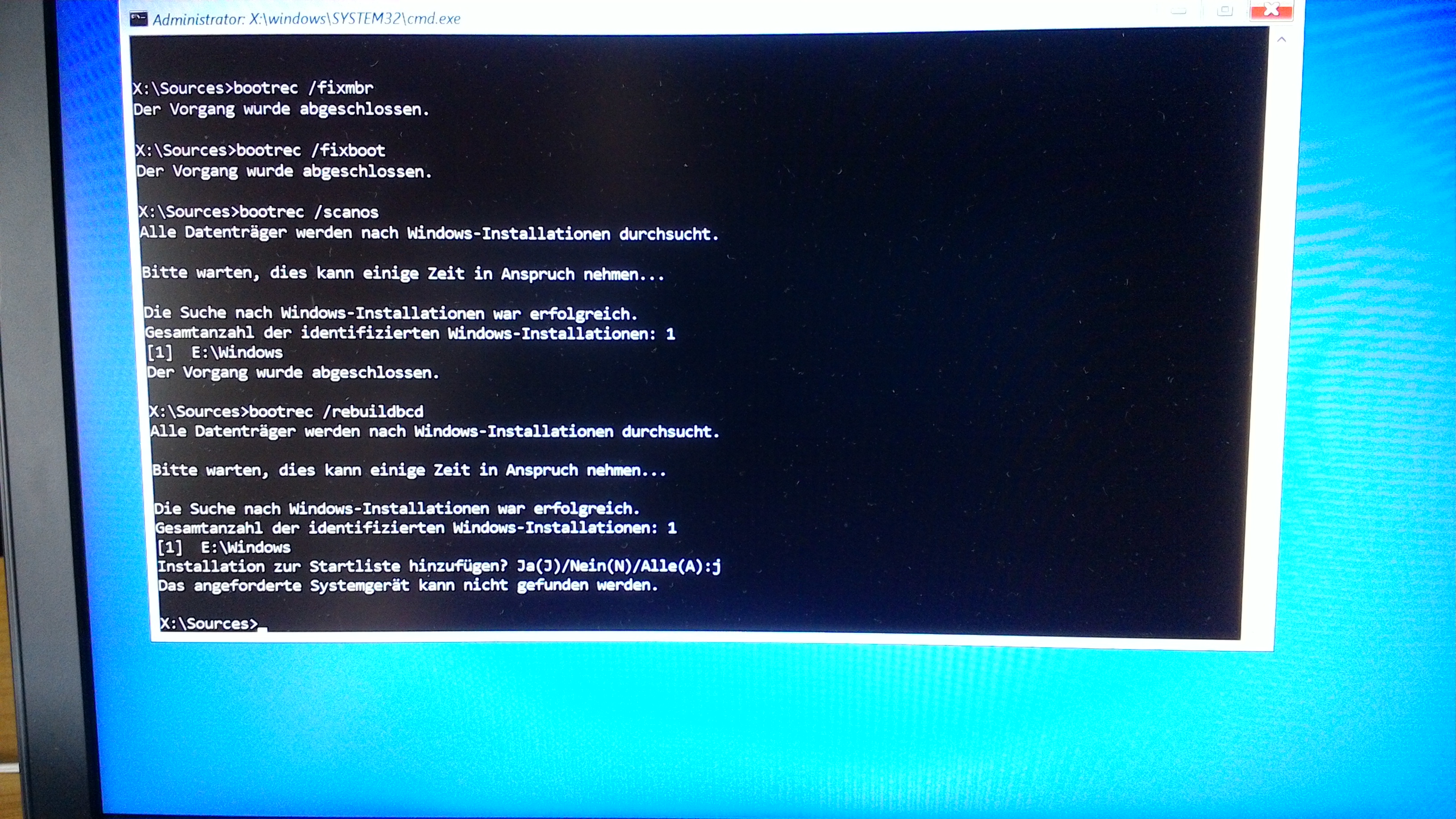

Ich befolgte gleich den 1, Tipp und bootete die Windows Installations-DVD, ging dann in die Eingabeaufforderung und machte folgende Schrite:
•bootrec /fixmbr --> kam Meldung: Erfolgreich ausgeführt
•bootrec /fixboot --> kam Meldung: Erfolgreich ausgeführt
•bootrec /scanos --> kam Meldung: 1 Windows Installation gefunden: E:\Windows. --> jetzt war ich verwirrt!!!
•bootrec /rebuildbcd. --> der Befehl konnte dann nicht ausgeführt werden
Warum sagte mir das Tool als Pfad E:\??? Kann ich evtl dadurch nicht booten, dachte ich mir?

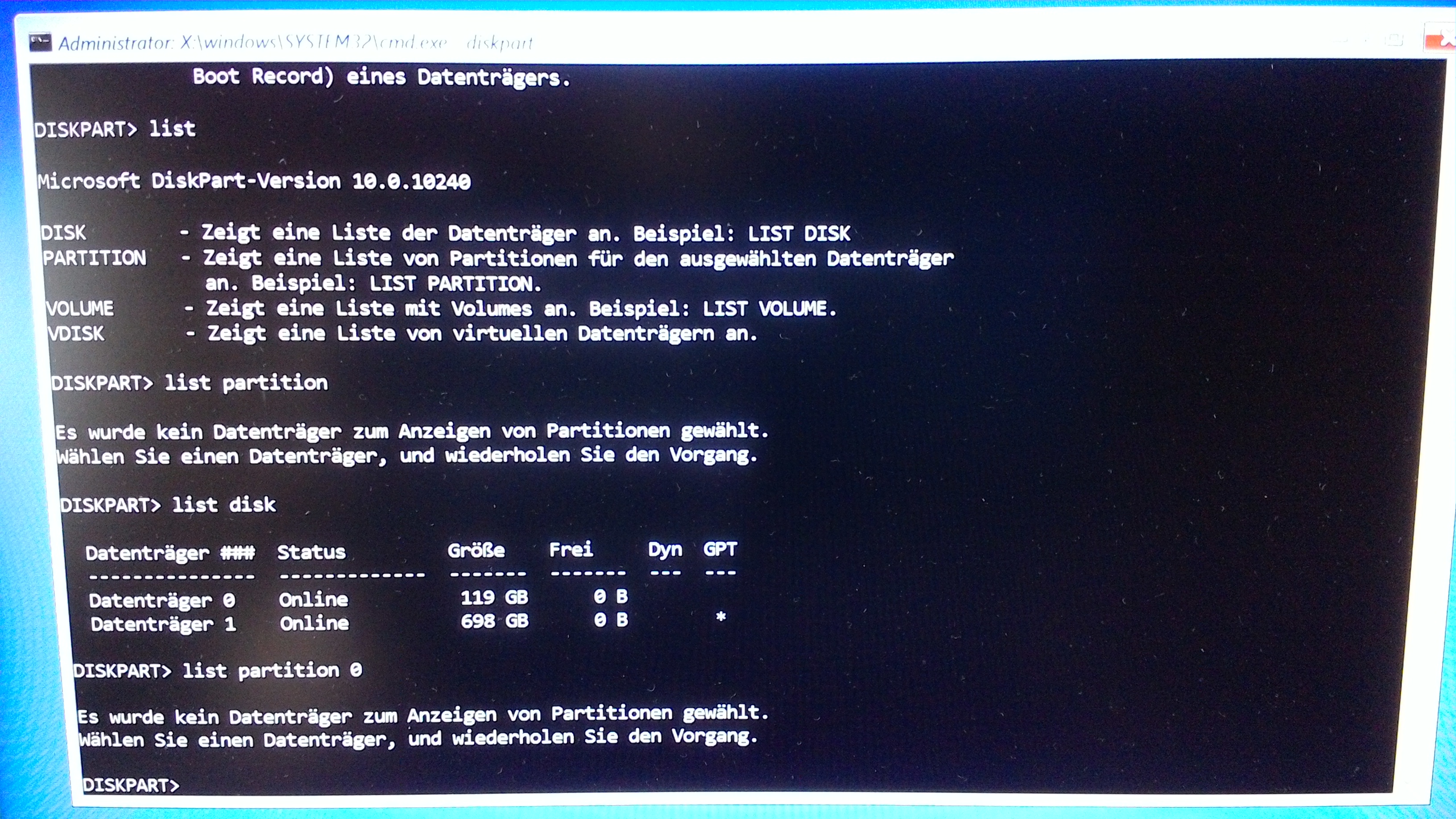

Anbei noch Screenshots von bootrec und diskpart.

das ist alles so verwirrend, steck alle festplatten aus außer die ssd und installiere dann das bs neu.
so würde ich es machen. eventuell ist der bootloader auf dem usb stick gelandet oder sonnst was.

edit: wenn du windows auf E: hast und von C: booten willst dann wirds nicht klappen.
stell die bootreihenfolge auf e:

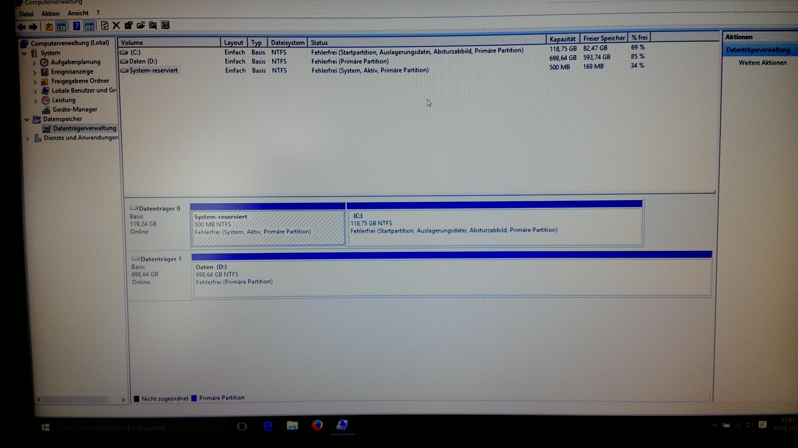

ich kapers nicht. Ich habe das Notebook genommen und nur mit dem Netzteil in der Steckdose angemacht.
Jetzt bootet er normal hoch. In der Datenträgerverwaltung sieht es so aus.
Was soll ich nun tun???
