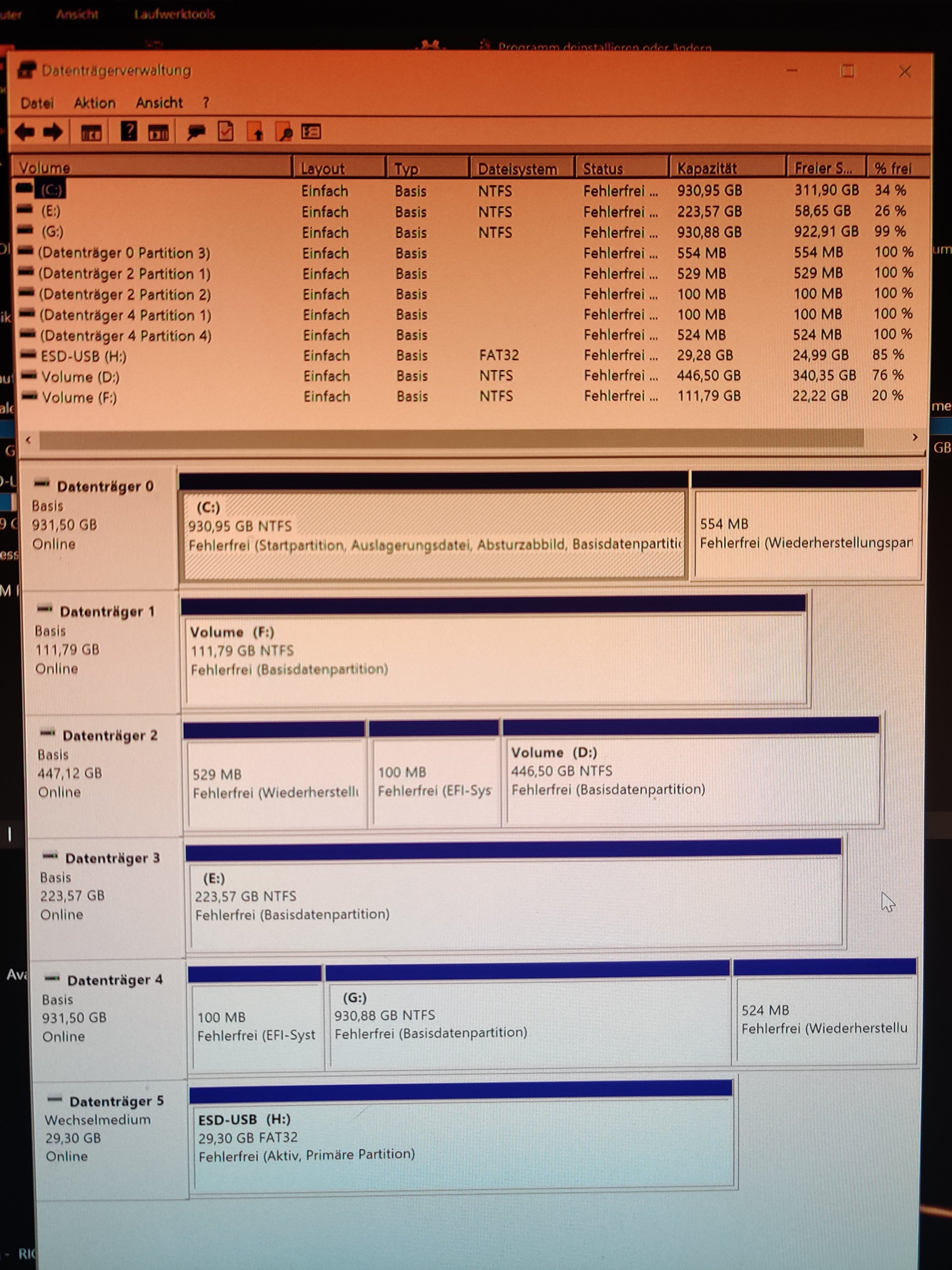

Kein bootfähiges Laufwerk gefunden...

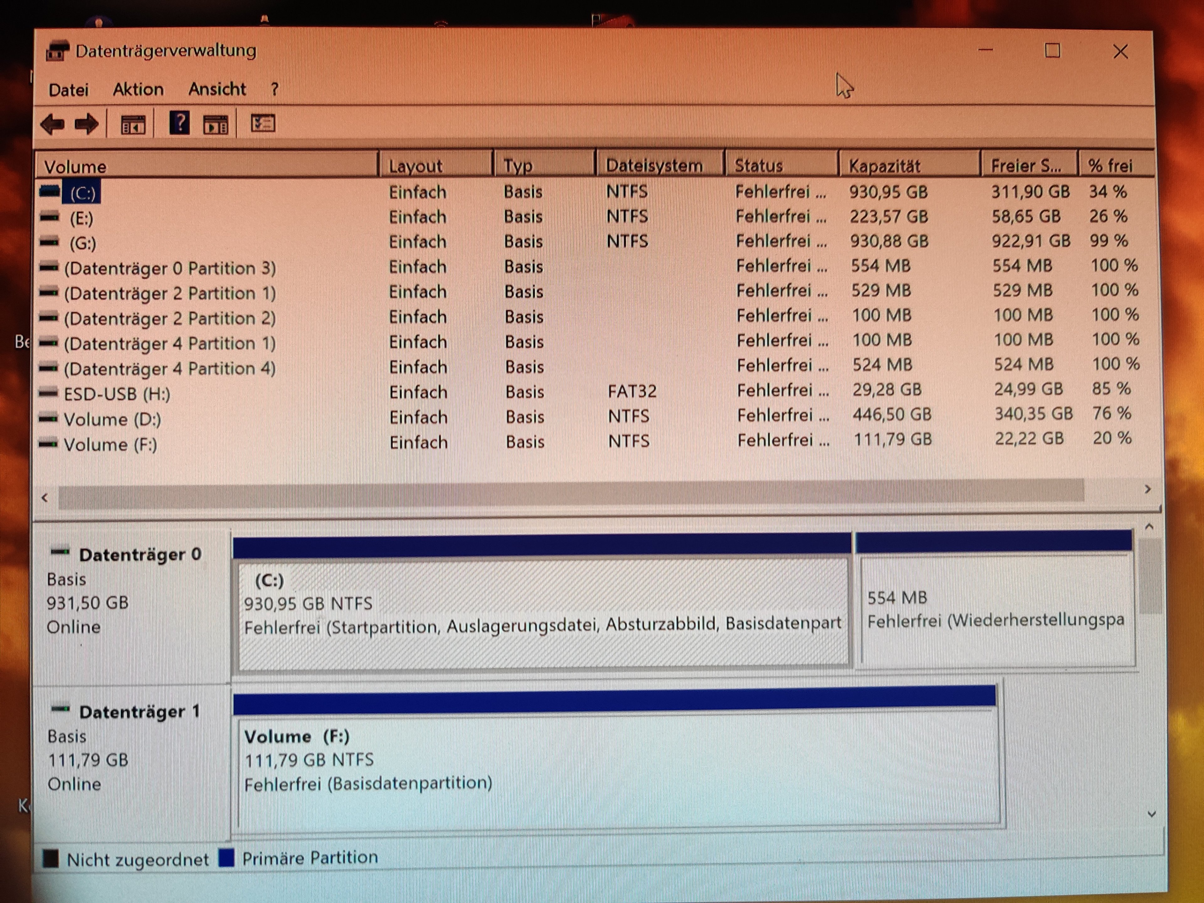

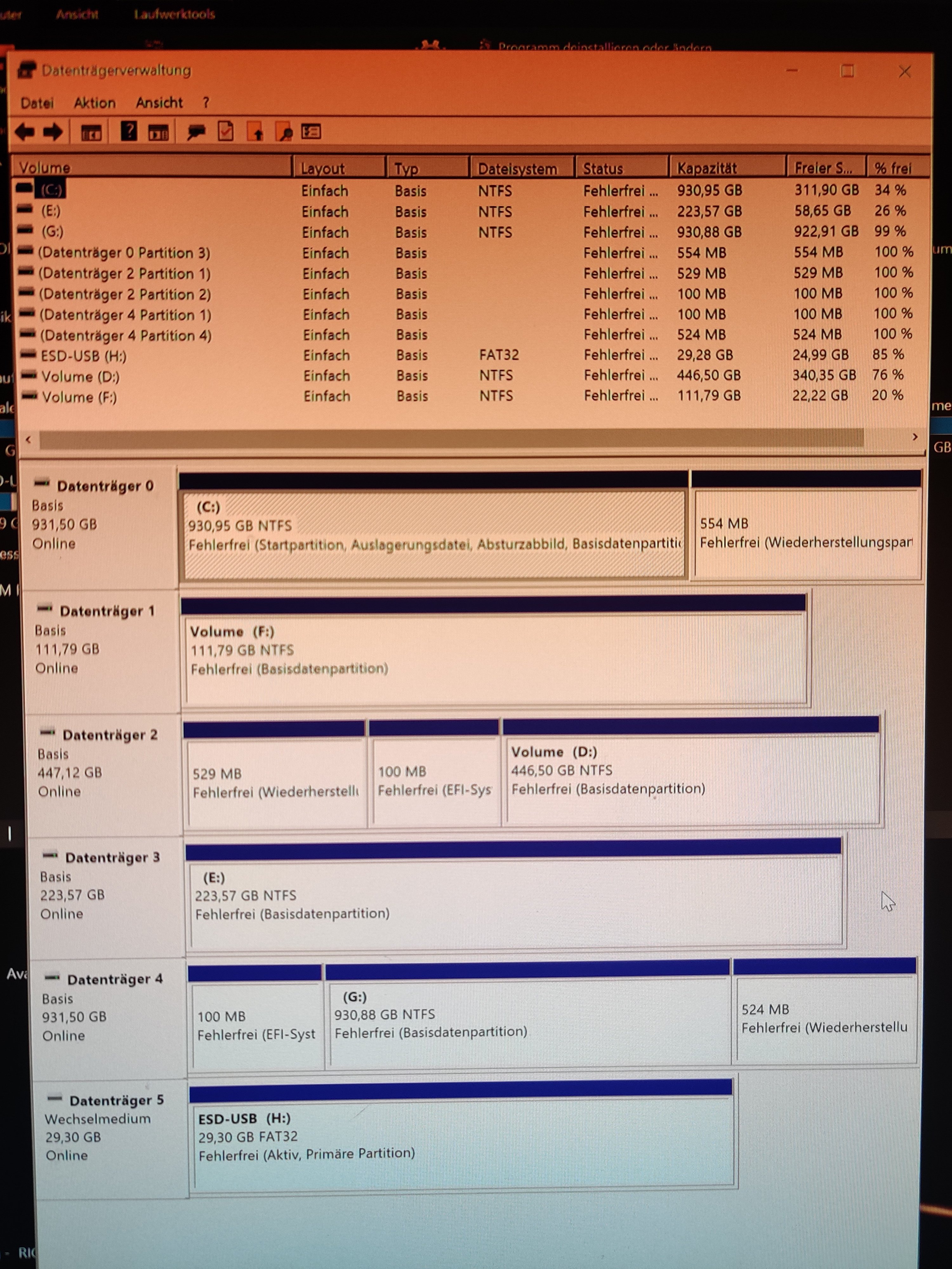

Ich vermute, dass diese 100mb Systempartition auf der alten SSD (wieso auch immer) und Windows an sich aber auf der m2 installiert ist. Auf jeden Fall läuft es jetzt wieder. Hier ein Bild von der Datenträgerverwaltung um vlt Klarheit zu schaffen. C ist jetzt die m2, D die laggende Kingston, E und F spielen keine Rolle und G ist die neue SSD auf der Windows eben übergangsweise drauf war (die hab ich jetzt wieder formatiert und ein Softwarepaket drauf zu installieren)
So mit dem 2. Bild wird es klarer

Hmtja, was sind denn nun Datenträger 2 und 4 - wenn wir davon ausgehen, dass 1 das autark bootfähige System ist?
Wenn 2 und 4 nichts in Sachen Betriebssystem zu melden heben tätr ich ein Partitionstool (etwa von Marcorit) ansetzen und diese überflüssigen Partitiönchen einfach mal ordenltich ausfegen.
CN8
Die Partition ist auf die alte SSD 500GB gelandet, weil du sie nicht abgeklemmt hast vor der Installation von Windows.
Sprich die 100MB Partition von Datenträger 2 muss auf Datenträger 0.
Datenträger 4 ist vermutlich die ganze neue SSD mit der Testinstallation?
Du solltest Datenträger 1 und 3 komplett abklemmen.
Dann löschst du Datenträger 4, sofern das wirklich die neue SSD ist und da nur die Testinstallation ist.
Im Anschluss klonst du Datenträger 0 auf 4 als Backup.
Danach nimmst du dir ein Partitionierungstool, womit du VOR C eine kleine Partition erstellst von 100MB. Dort klonst du die kleine 100MB von Datenträger 2 hin.
So würde ich das machen.
Angeblich kann man auch nachträglich die 100MB Partition herzaubern ohne das Partitionieren und Klonen, aber das funktioniert bei mir bzw den Kundenrechnern ungefähr nie :D

Kleiner Tipp: um genau dein Problem von Anfang an auszuschliessen… alle hd abstecken und nur die neuste laufen lassen. So ist bootpartition und windows garantiert auf derselben Festplatte.
Wahrscheinlich hast du beim installieren die falsche ssd/hd gewählt oder falsch angesteckt, so dass Windows ssd Port 0 für boot und die selektierte ssd für Windows genommen hat. Ein weit bekanntes Phänomen
