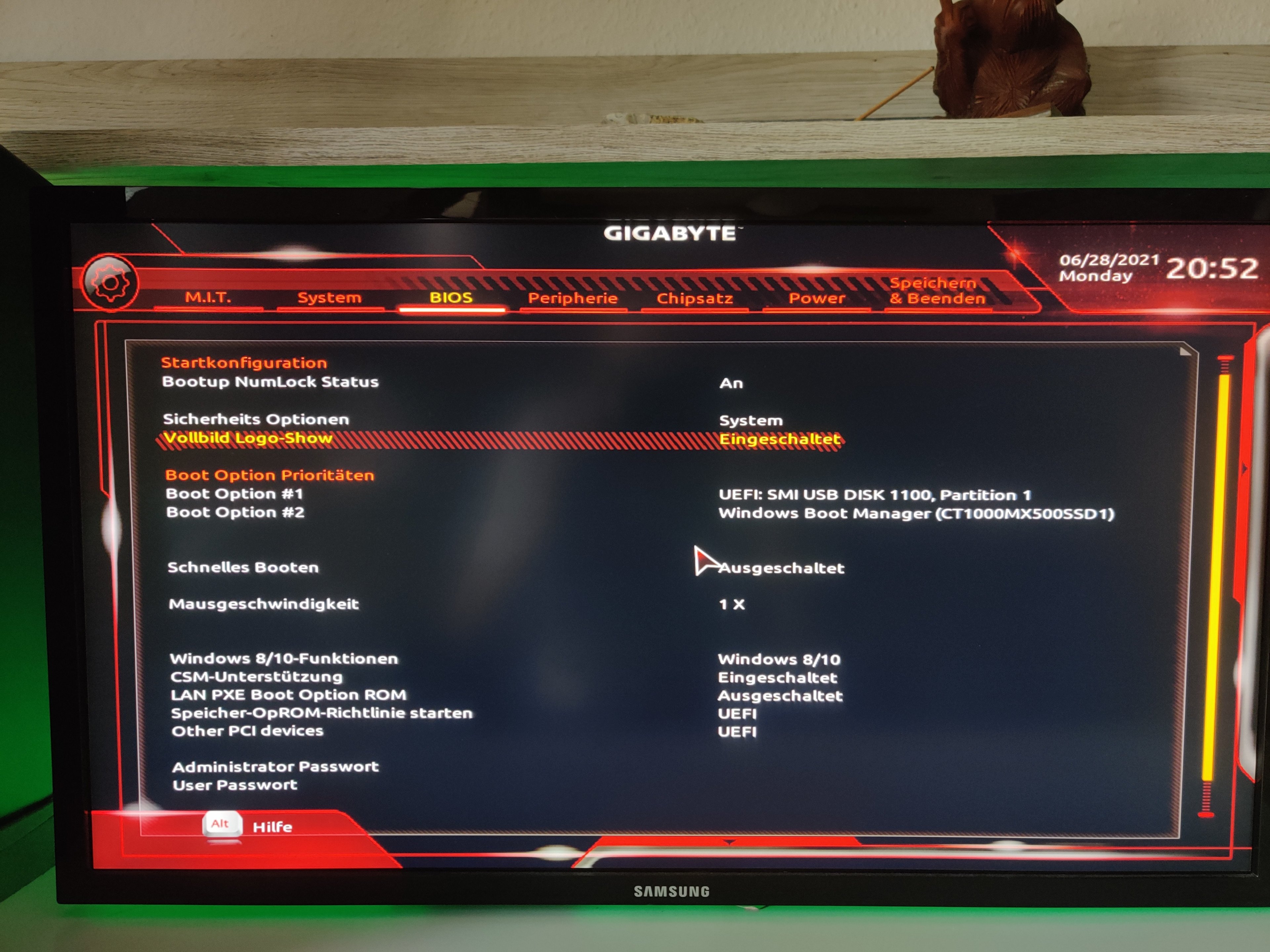

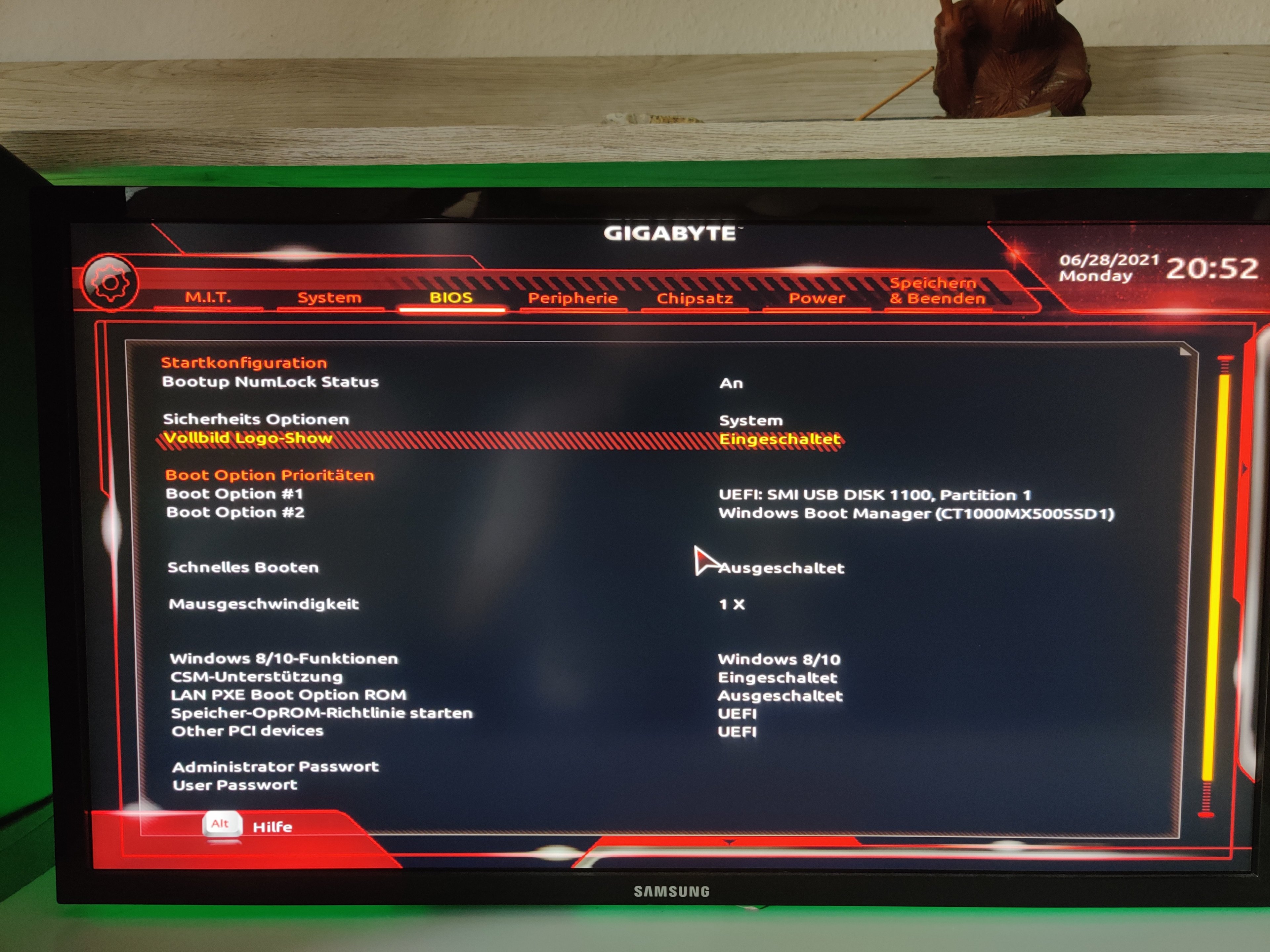

ioioJJ schrieb:
Was bedeutet denn UEFI Installation? Hab das im BIOS ausgewählt
Das ist im BIOS default, kann aber jederzeit vom User geändert werden.
Csm Mode war ausgewählt
PS: der Stick war nur testweise als Bootoption nr1. Davor die ganze Zeit Windows Bootmanager (also die neue SATA SSD)
