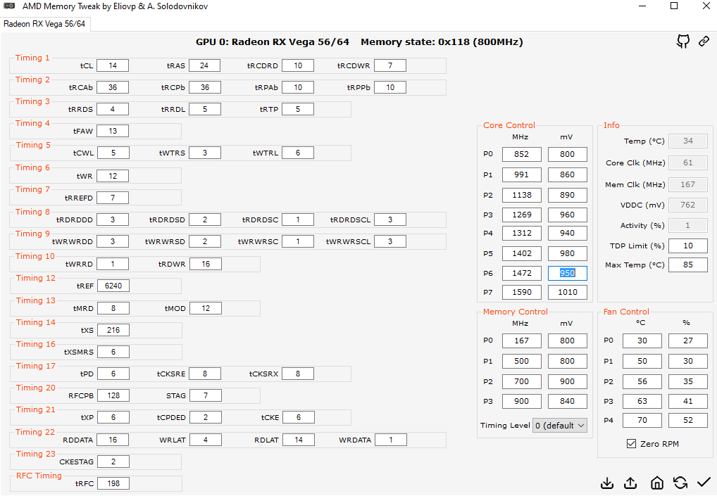

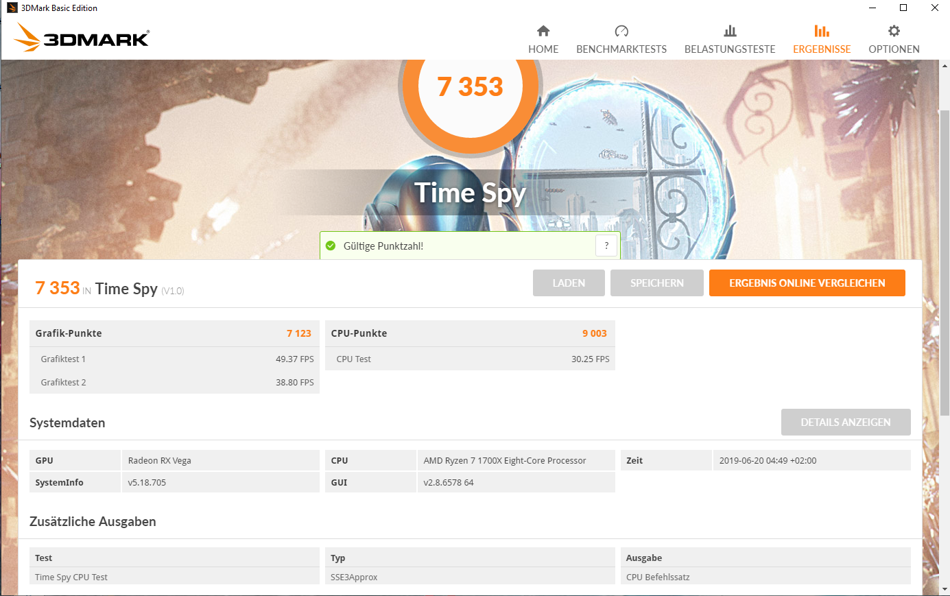

PS; hab mir jetzt eine RX56 zugelegt = 269 Euro , Custom Design Powercolor Red Dragon mit 2 Games , The Division und World War Z

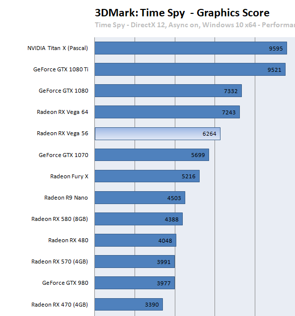

wenn man an der Karte undervolted und die Timings etwas verschärft kommt man mit 205 -210 Watt fast auf RX64 Leistung , der Test bei Guru ist allerdings schon älter , keine Ahnung was sich seitdem alles im Treiber getan hat
Der Rx56 Lüfter dreht kaum auf im Timespy , geht nicht über 56 - 58 Grad ...
https://www.3dmark.com/3dm/36911916

https://www.guru3d.com/articles-pages/amd-radeon-rx-vega-56-8gb-review,30.html
793114
WOW, das sind ja nahezu + 100 % im Vergleich zur RX470 8 GB.

wozu gibt es Screenshots ? zwar muß man trotzdem testen weil Fertigungsvarianzen da sind , aber bei undervolting kann nichts schief gehen , das schlimmste ist ein Reboot ...
gibt ein nettes Tool mit dem man die Timings sofort ändern kann ohne Reboot = einstellen , testen was es bringt , und weiter ...
PS: ich arbeite lieber mit schärferen Timings als den Takt hochzuballern und + 50 % bei der Leistungsaufnahme zu geben , bei der TDP habe ich grade mal + 10 % , die Red Dragon hat 185 Watt + 10 % = ca 205 Watt

Der Gesamtverbrauch meines Rechners liegt übrigent bei 350-360 Watt an der Steckdose bei Timespy , davon werden 100 Watt allein die CPU sein ( 8 Kerner 1700x @3,8GHZ ) und 40 Watt System = 210 - 220 Watt GraKa schätzungsweise , meine RX480 zieht auch schon ihre 160 - 170 Watt ...
