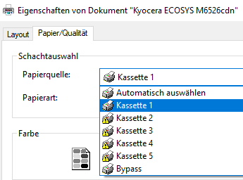

Der hat doch Duplex Druck und mehrere Papierfächer, kann es sein das er beim Drucken im FF die falsche Papiereinheit benutzt, deshalb die blinkenden Lampen, mein Kyocera hat das auch schon mal gehabt, der wollte immer das Papier hinten eingezogen wird wenn ich im Netzwerk drucke, der stand auf Automatisch, umgestellt auf Kassette1.
Reaktionen: lotus78

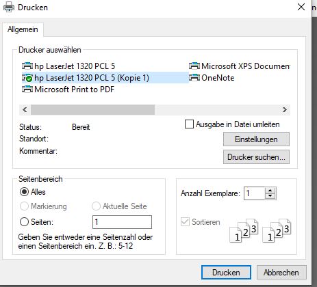

Hallo -
1. anbei der screenshot beim Drucken aus FF
2. ich kann kein Fach auswählen
- es erscheint kein "drop down" Menü
- es ist nur "automatisch" möglich
- so wie ich das sehe, ist nur ein Fach eingerichtet
(es wird auch immer nur das "untere" Fach verwendet)
Danke

Was passiert wenn der andere Drucker und nicht Kopie 1 benutzt wird?
Reaktionen: lotus78
Danke -
1. auf dem "normalen" Drucker kann nicht gedruckt werden - immer nur die Kopie - das war schon seit dem Einrichten so - ist auch bei jeder Neuinstallation so

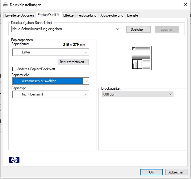

2. Sorry - das war nur temporär - ist sonst natürlich auf A4 - das war wegen dem probieren verstellt
Danke
lotus78
@cartridge_case
Alles retour !!
Es ist genauso wie Du sagst - es war bei Druck aus FF auf Letter eingestellt. 👍
Das wurde jetzt auf A4 umgsetellt - und es funktioniert aus FF !!
Sorry - ich war zuerst verwirrt, da man das für alle "Anwendungen" seperat einstellen kann - und sonst ist es überall auf A4 gewesen!
Vielen Danke für die Mühe und Unterstützung - jetzt läuft alles!
