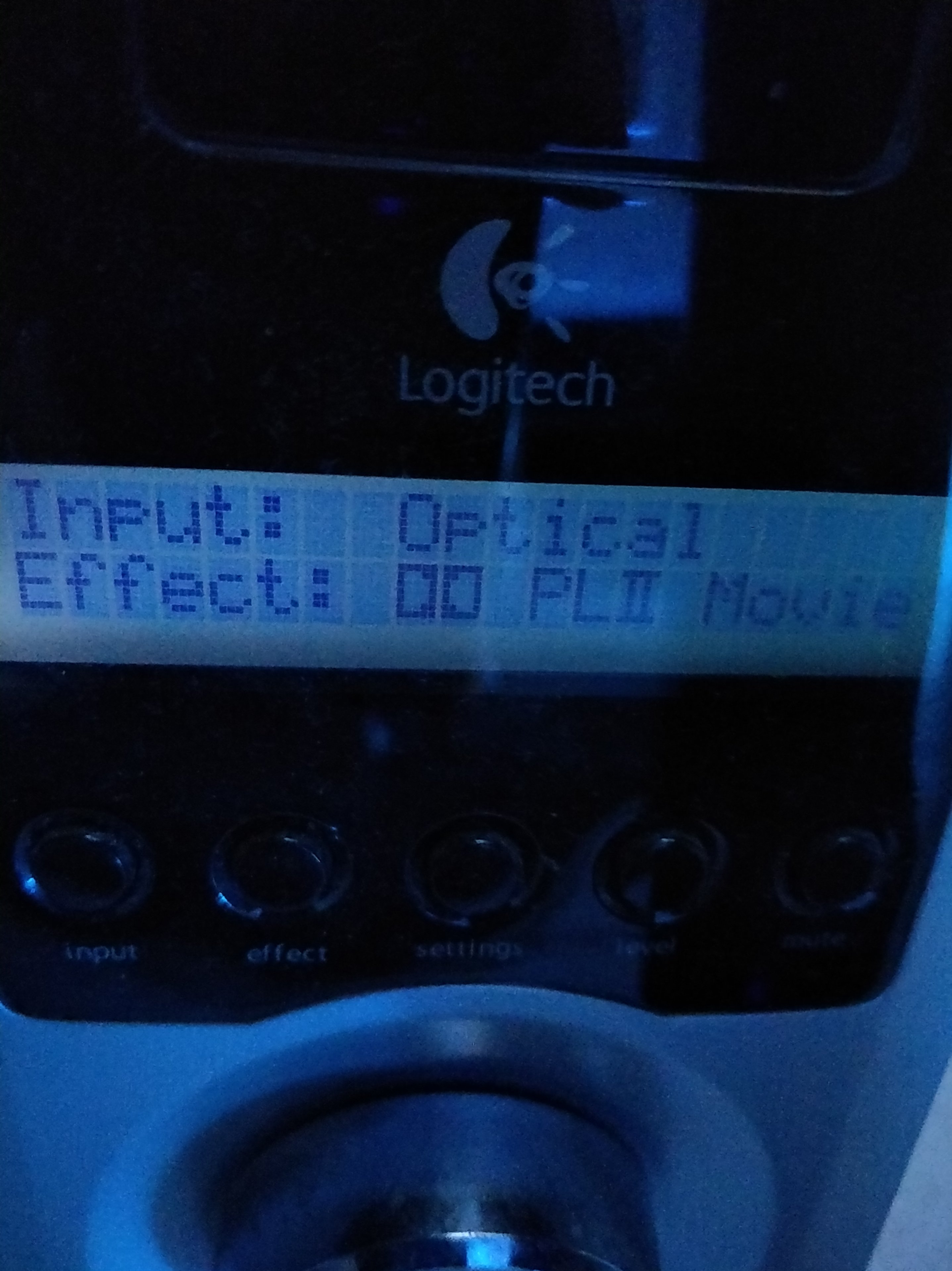

Nun wird bei jedem DTS Format folgendes angezeigt. 15324602156536968781038461558349.jpg

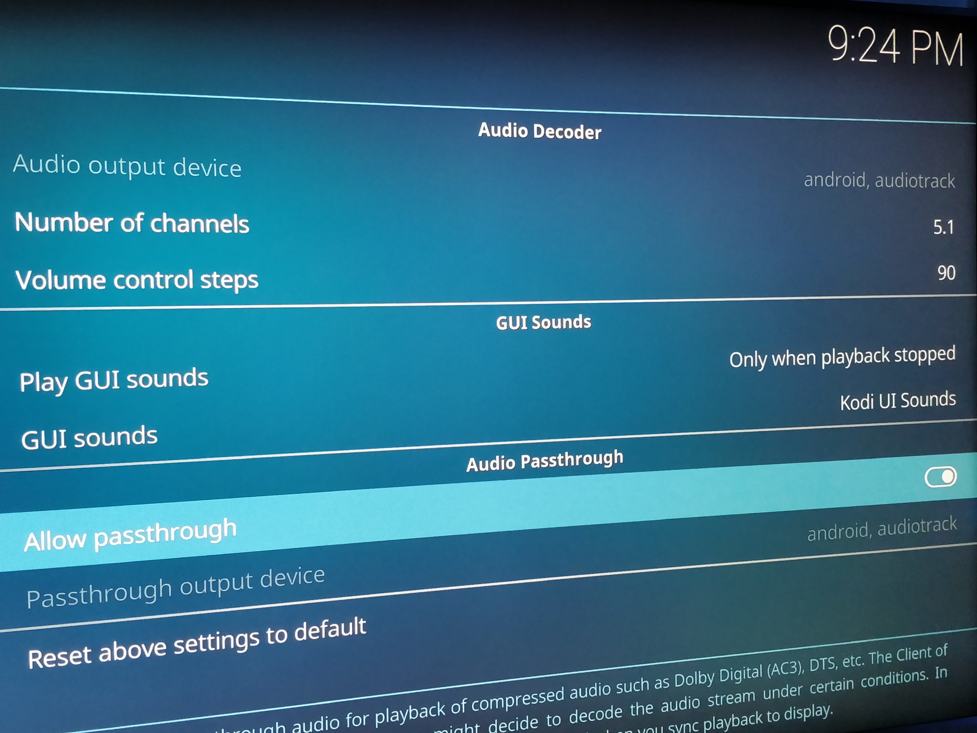

Im kodi sind so die Einstellungen zu sehen.

Auf dem einem Bild zeigt Dein Logidings ja auch nur die Verarbeitung per PL II Movie an, das sagt z.B. gar nichts über den ankommenden Stream aus, denn der kann im Grunde alles sein. Kann er nicht den empfangenen Stream anzeigen? Also z.B. PCM2.0, DD 2.0 oder DTS 5.1. Die Verarbeitung per Prologic ist weitestgehend unabhängig.
In KODI fehlt der Punkt für die vom Receiver dekodierbaren Formate. Normalerweise muss das unter Passthrough noch stehen. Damit teilt man KODI mit was genau der Receiver kann und wo er dementsprechend den durchgeschliffenen Ton bekommt anstatt einen dekodierten. Ist die Ansicht schon auf "Experte" gestellt?
Wenn PL II dasteht, dann ist es mit ziemlicher Sicherheit KEIN DTS. Dolby Prologic wird nur für Upmix und Co. aus Stereoquellen verwendet. Wenn es ein korrekter DTS Stream ist, dann hat PL da nichts zu suchen.

diese PL2 movie Einstellung ist ein Mix. Diesen kann ich auch auf Stereo umstellen mit der Fernbedienung. Wenn DTS angezeigt wird, kann ich nichts mehr umstellen.
die Experteneinstellungen finde ich nicht. Ich habe alle Einstellungen geprüft.
