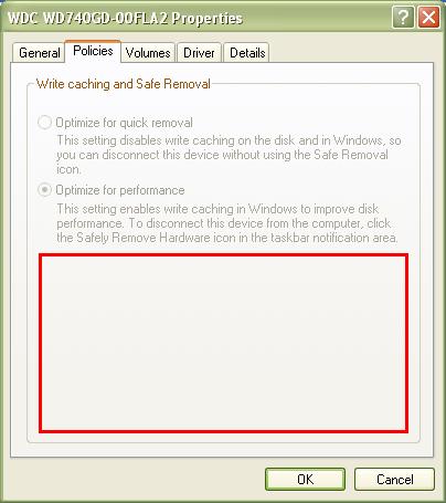

Ich habe nun meine Raptor an den Intel drangehängt, doch im Geräte-Manager unter "Policies" sind die 2 Häckchen verschwunden, um noch mehr Performance zu aktivieren. Als die Platte am SiI hang konnte ich im rot markiertem Bereich 2 Häckchen aktivieren, um die Leistung der Platte zu steigern. Was ist damit passiert? Kann ich am Intel diese Performance-Optionen nicht nutzen?
AHCI aktiviert!

Leider funktioniert, das nicht, falls es dafür keine Lösung gibt, werde ich meine Festplatte wieder an den Silicon Image hängen, weil die zusätzlichen Performance-Einstellungen meiner Meinung nach wirklich viel mehr Leistung bringen. Habe extra nochmal formatiert, alles frisch, neuster Treiber von ASUS für den Intel, aber geht nicht.

Ich denke mal, dass es nichts mit dem Silicon Image zu tun hat, aber als ich meine Festplatte am Silicon Image angeschlossen hatte, da konnte ich im Geräte-Manager unter Eigenschaften -> "Policies" bzw. "Richtlinien" noch zwei zusätzlich Häckchen anklicken, die zusätzlich Performance bringen.

Dankes schon mal für eure Hilfe, doch ein Problem habe ich noch, im Geräte-Manager unter "Richtlinien" der Festplatte kann man nicht die erweiterten Optionen(Schreibcache aktivieren und erhöhte Leistung aktivieren) aktivieren, wie weiter oben beschrieben. Leider hat das Deaktivieren der seriellen Ports nicht genützt, habe es am SiI und am ICH6R probiert, bei beiden geht es nicht, unter 64-Bit am SiI gehts, aber ich würde es gerne auch am ICH6R hinbekommen und auch unter 32-Bit.
