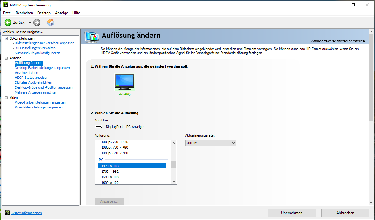

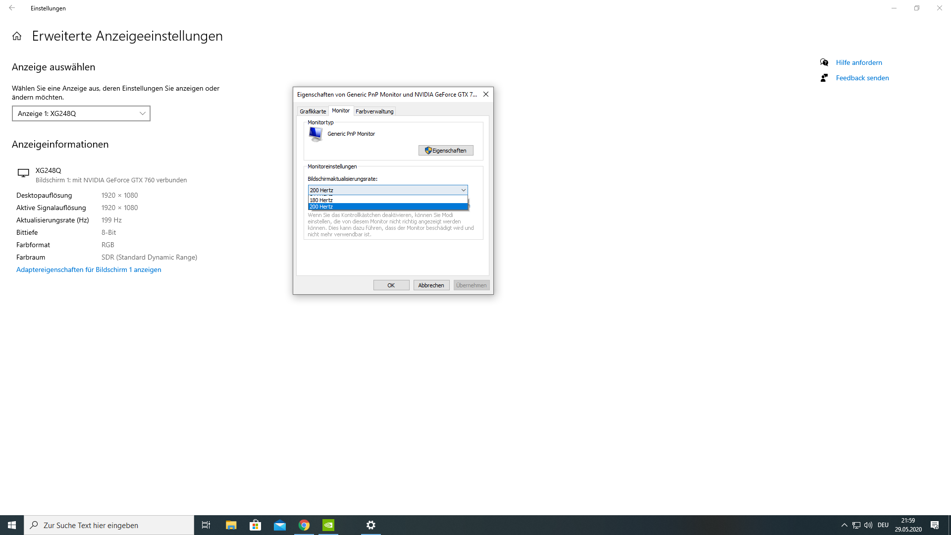

Hallo Freunde,
Wie im Bild oben zu sehen ist habe ich eine NVIDIA GeForce GTX 760 MSI Grafikkarte.
Ich würde gerne G-Sync einrichten, jedoch ist dieser nicht zu finden..
Ich bin wirklich am verzweifeln weil ich einen 240Hz Monitor gekauft habe der über DisplayPort angeschlossen ist und G-Sync zertifiziert ist (ASUS XG248Q) und über die Anzeigeeinstellungen erreiche ich bloß 200Hz statt die ganzen 240Hz.
Bitte um Hilfe , wieso ist bei mir G-Sync einrichten nicht zu sehen?
Wieso erreiche ich nur 200Hz statt die ganzen 240Hz?

Alles klar , wieso wird bei mir nur 199Hz bzw 200Hz genutzt statt die ganzen 240Hz die mein Monitor zur Verfügung hat? Kann mir das jemand vielleicht erklären?
