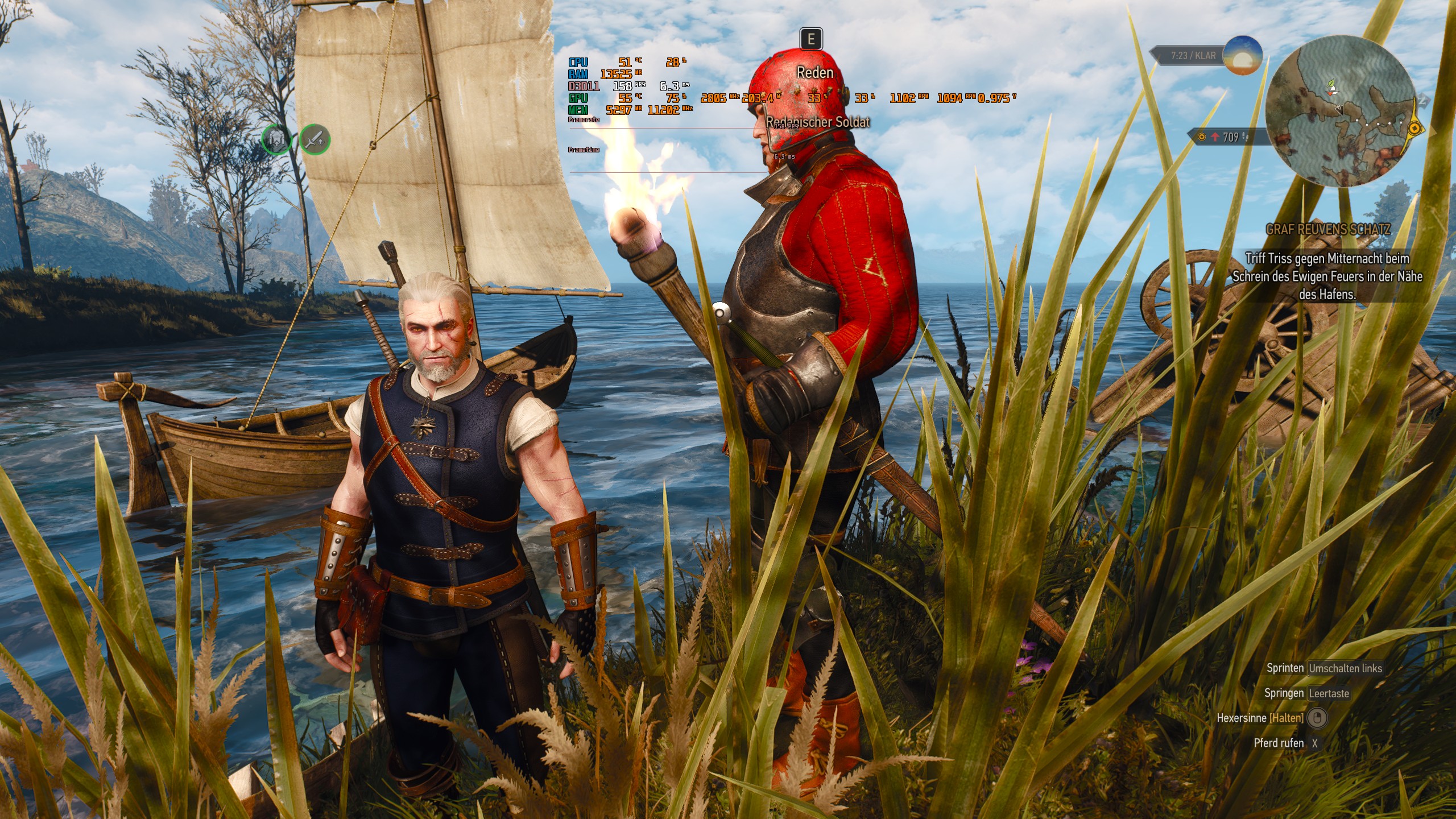

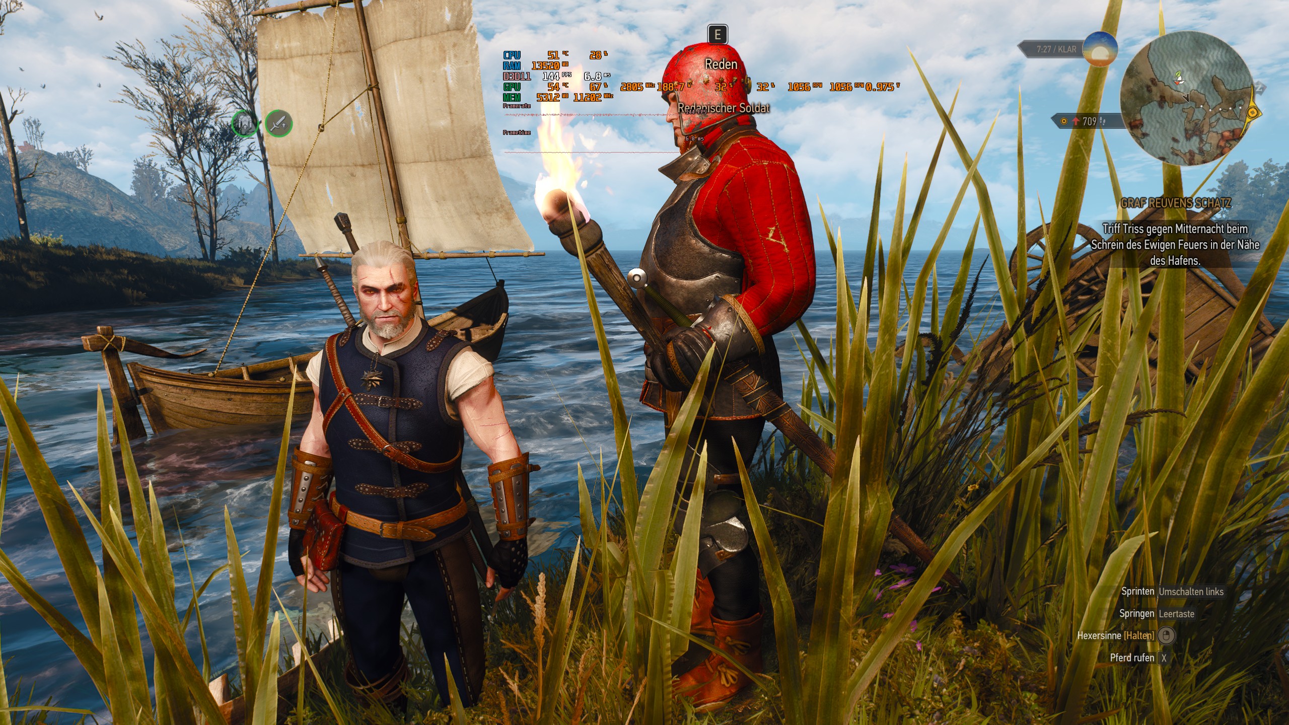

Der 158er ist über Treiber, der 144er über spielinternen Limiter. Monitor war auf 180 oder 165.
Niedriglatenzmodus Ultra macht auch den Limiter bei 180 auf 171, bei 165 auf 158 usw., aber da habe ich bei GTA5 beobachtet, dass die Grafikkarte schlichtweg die Taktänderungen einschränkt und diese dann nur noch in Menüs kommt.
