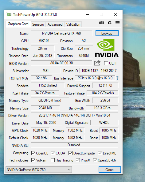

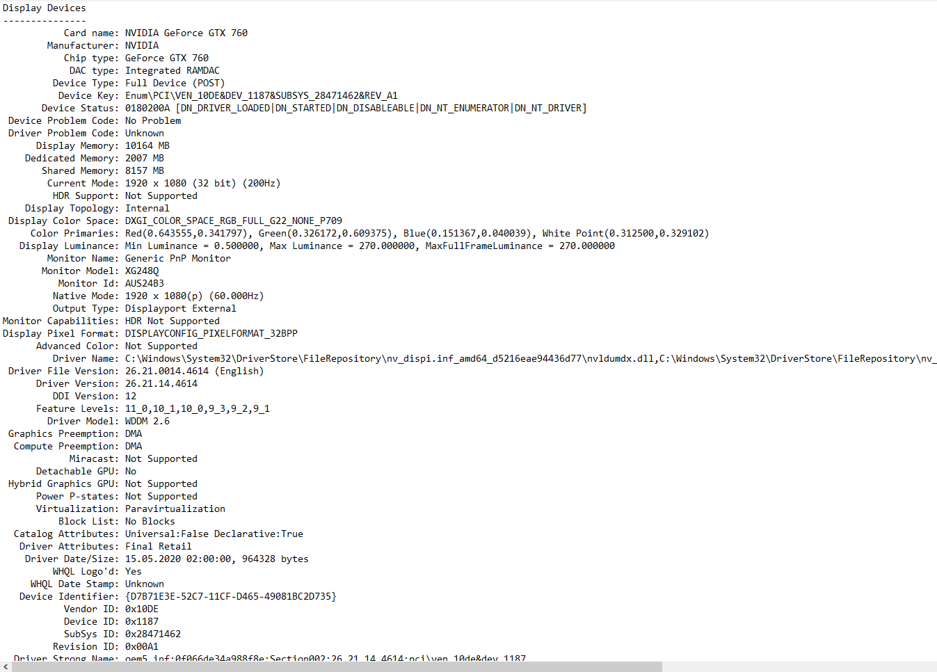

Silverangel schrieb:
Auch das könnte an deiner Grafikkarte bzw. den Grafikkartenausgängen liegen.
Die Karte ist nun mal schon sehr alt.
Wenn du uns das genaue Modell (Hersteller und Bezeichnung) nennst, kann man mal nachsehen ob darüber Info gibt wie viel Hz bei FHD sie maximal unterstützt.
Wobei das normalerweise sich um 60/30 Hz dreht.
Bitte
20cm schrieb:
Diese Bilder helfen nicht. Hersteller ist sowas wie "MSI, Gigabye" usw.
Du kannst auch sonst mal 1-2 Fotos von der Grafikkarte machen.
(Mit den Anschlüssen kenn ich mich jetzt nicht so aus. Aber ist halt meine Vermutung, dass die nicht mehr als 200Hz bei Fhd zulassen. Vielleicht weiß da einer auch bereits mehr.)
Hersteller ist MSI wie auch im Bild oben zu sehen ist beim TechPowerUp "Subvendor: MSI"
Die Karte müsste DisplayPort 1.2 haben, genau wie der Monitor. Damit sind 240Hz bei FullHD möglich.
Ich sagte "müsste", weil ich das genaue Grafikkartenmodell noch nicht kenne.

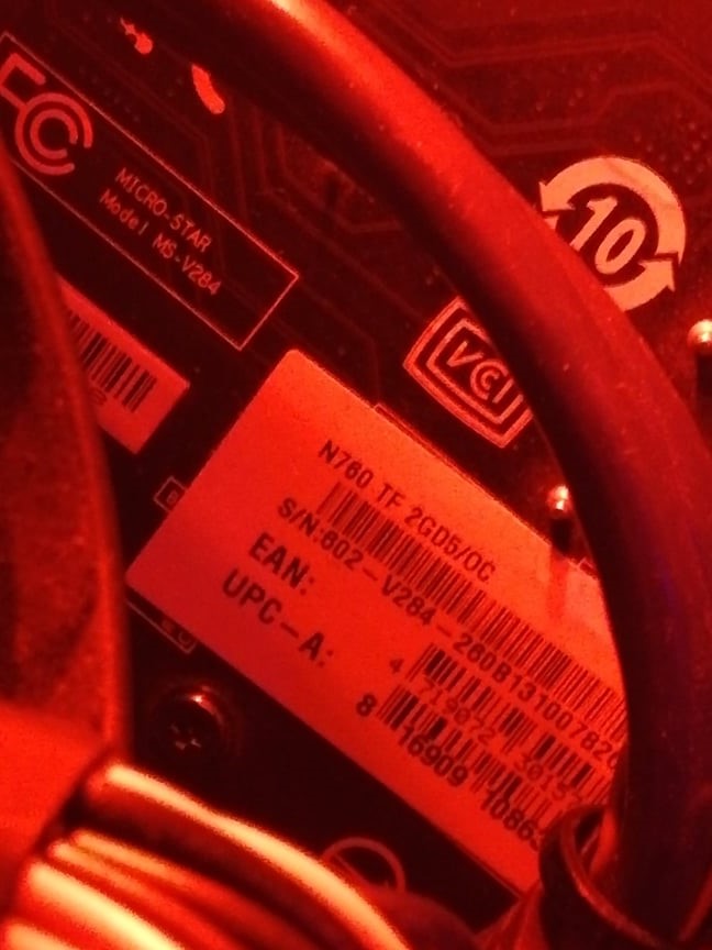

Manchmal sieht man den Wald vor lauter bäumen nicht. 👍
Jetzt wäre noch die Modellbezeichnung.
Model: MS-V284
Reaktionen: Silverangel und 20cm

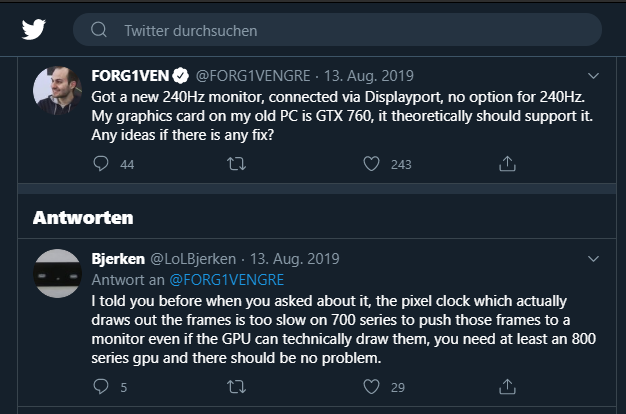

Hi,
nach ein bisschen google kam folgendes heraus (dies war nicht die einzige quelle wonach der pixel clock nicht hoch genug ist bei den 700er karten)

Ich habe eine R9 380 4GB Grafikkarte von einem Freund reingegeben und bei dieser konnte ich 240Hz nutzen, sobald ich aber meine NVIDIA Geforce 760 reingebe kann ich nur 199-200Hz nutzen, es liegt definitiv nicht an den Kabel.
Die R9 380 ist von 2015. Deine GTX 760 ist von 2013.
Es kann sein das die Karte zu langsam ist für 240Hz. Selbst wenn der Anschluss der Karte das theoretisch könnte.
Reaktionen: Pulsar77
So wird es definitiv sein... Ich bedanke mich herzlich für die schnellen Beiträge die ihr gepostet habts und kann nur sagen das ich definitiv auf eine neuere Grafikkarte umsteigen werde die mir auch die vollen 240Hz bieten kann. Danke an alle nochmal!
