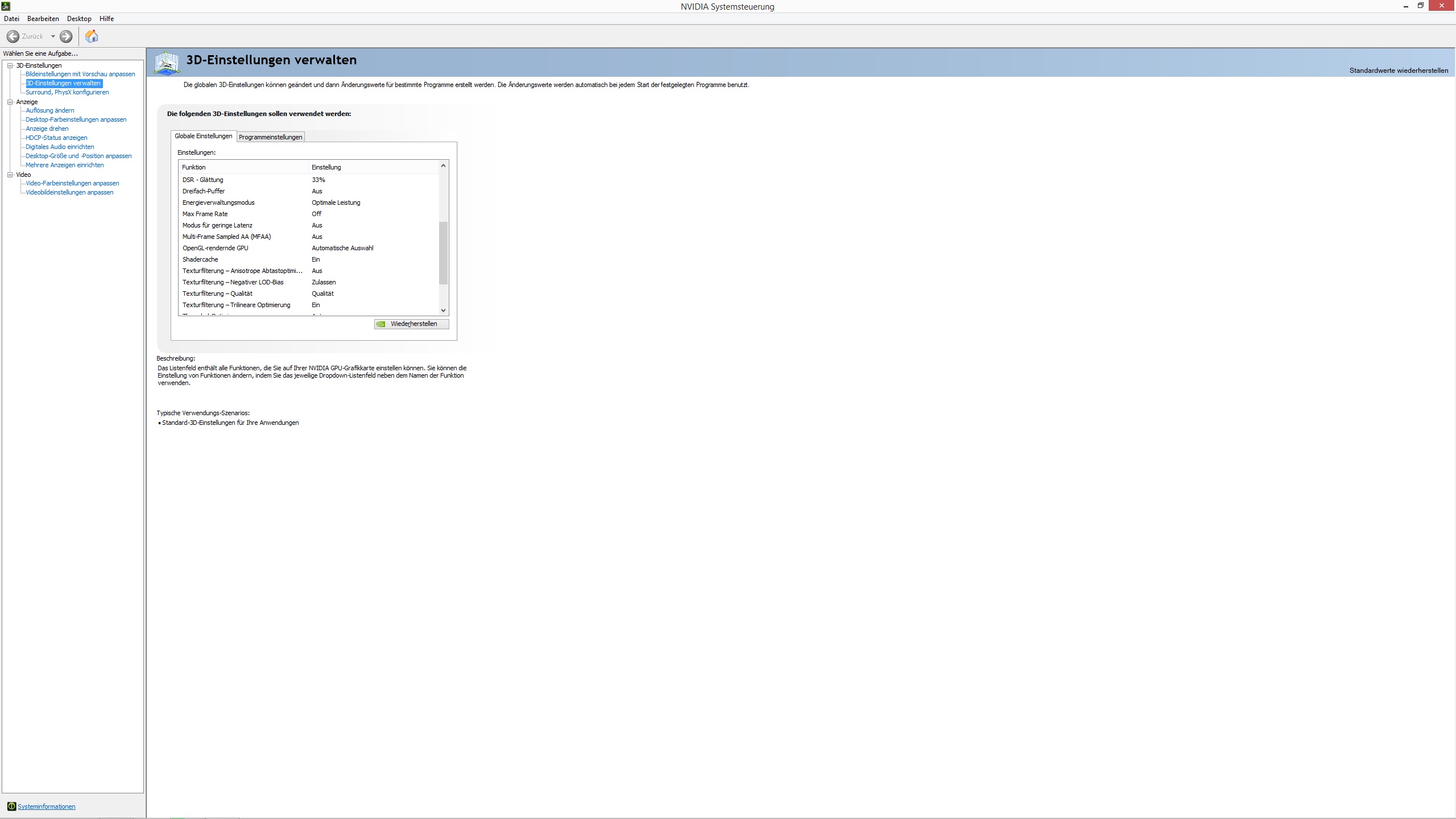

Kein G-Sync Trotz aller voraussetzung
@Riordrian
Ich glaubs dir, ich greife nur nach jedem Strohhalm.
Solche Fehler sind so nervig, ich würde dir einfach gerne helfen.
Ich weis aus eigener Erfahrung wenn was beim Monitor verstellt ist, oder es im OSD nicht aktiviert ist dann blendet NVIDIA die Option einfach aus.
Da ist doch was Kaputt oder?
Basti, aber da kann man nicht mehr einstellen im Monitor großartig. außer Helligkeit usw
Ich weis :(
Ich kenne es halt so das wenn man A-Sync / FreeSync im Monitor OSD deaktiviert auch gleich das NVIDIA Control Panel die G-Sync Optionen komplett ausblendet, so wie bei dir. Ich kenne den Fehler wollte ich damit sagen.
Aber irgendwas ist bei dir, ich bin Ratlos.
Nachdem du A-Sync im Monitor aktiviert und gespeichert hast mal den Monitor vom Strom getrennt so das er neu startet?
Ich weis nicht mehr weiter
Auch zb HDR ist grau hinterlegt.

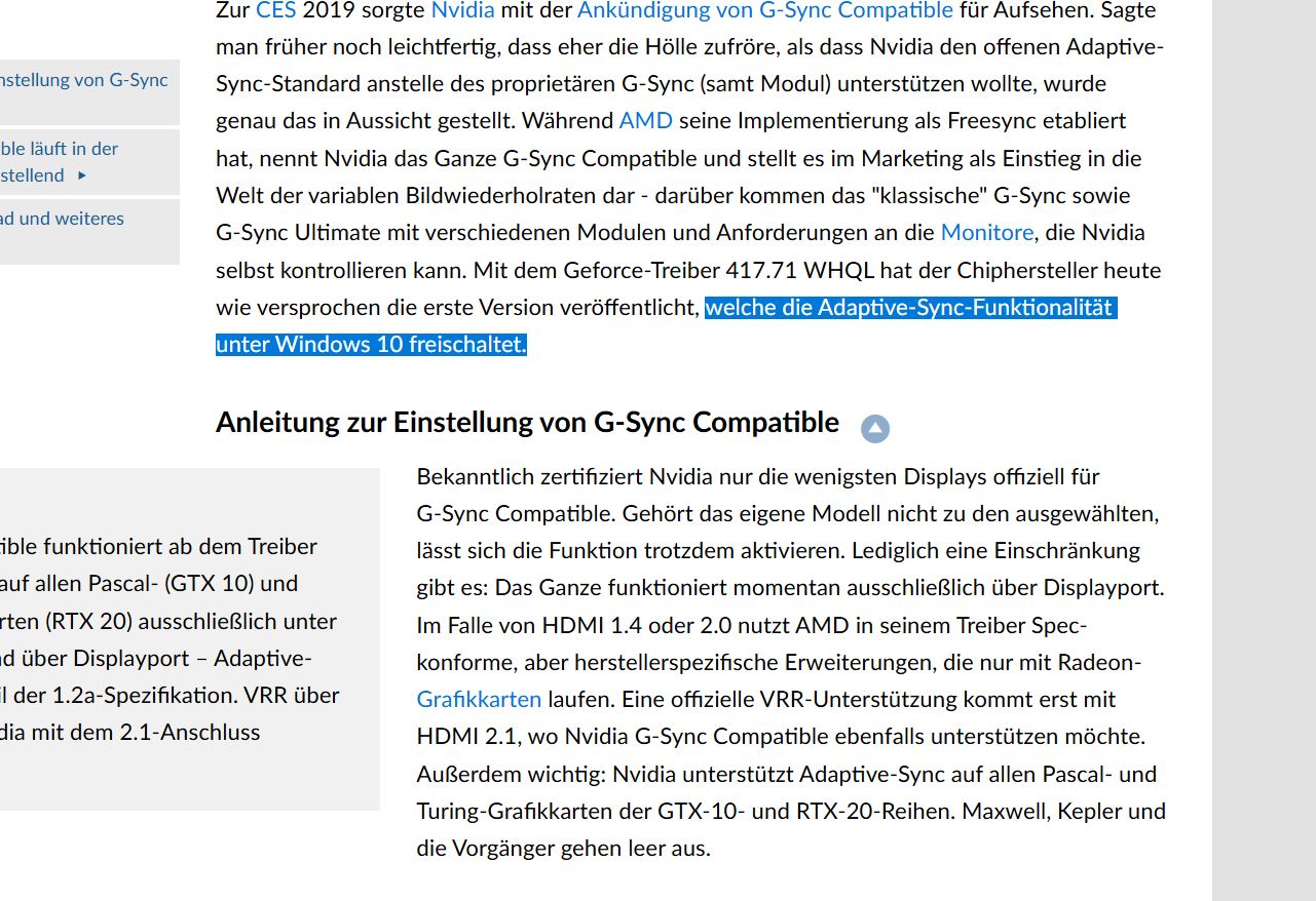

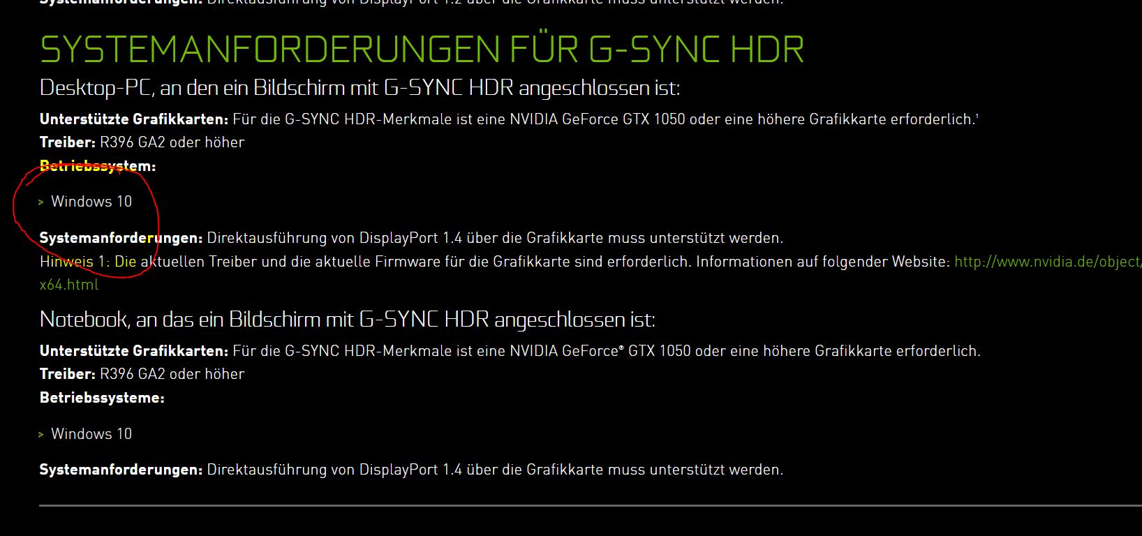

Ich erkenne dass gerade nicht genau aber könnte es sein dass du noch Windows 7 nutzt? Soweit ich weis benötigt man für G-Sync Compatible Win 10.

Ok, das könnte die Lösung sein
ich baue morgen den win.10 pc an den Monitor an von mein Sohn.
Wenns da klappt. muss ich Win10 drauf hauen.
Hatte mich immer davor gedrückt weil mein win8,1 seit über 3 Jahren Stabil läuft.
Das erklärt auch, das dass HDR bei mir grau hinterlegt ist

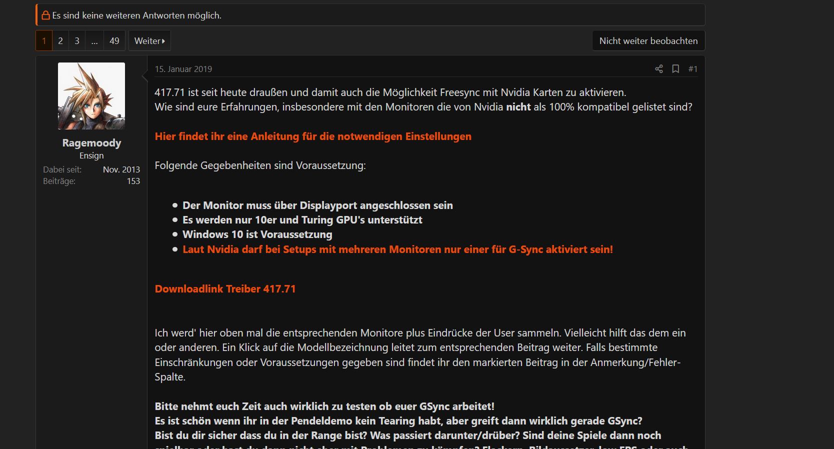

Der Titel von Thread sollte man korrigieren von G Sync auf G Sync kompatibel.
G Sync kompatibel gibt es erst seit kurzem, also auch erst mit Windows 10. HDR kann auch erst ab Windows 10 auftauchen.
